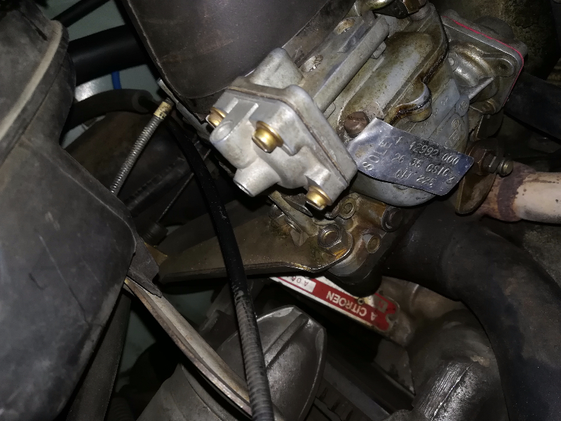

 C'est quoi exactement ton carbu (étiquette si toujours présente)
 C'est quoi exactement ton carbu (étiquette si toujours présente)un 18/26,un 21/24 ??? Il faut plus de précisions s'il te plaît.
As-tu toujours eu ce problème depuis l'achat si non qu'as tu fait ou changé,as-tu déjà changé ton joint de cuve ?

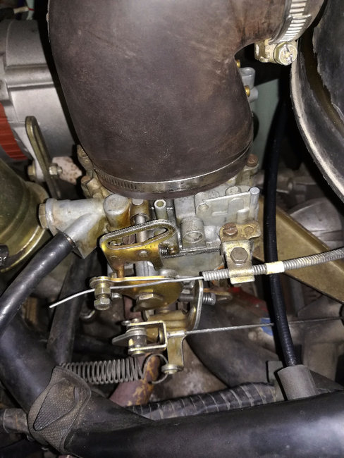

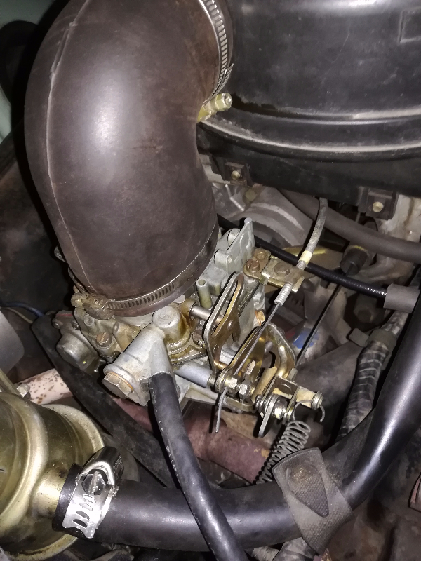

Mon joint de cuve a été changé j ai bien vérifié qu il était adapté et j ai meme fait l essai de remettre l ancien. Tout a démarre quand nous avons entrepri un nettoyage carbu suite a des trous qu on avait a l accélération. L'allumage est sur et bien caler mais plus de ralenti. Je poste ensuite une photo du carbu

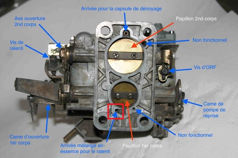

As-tu réglé ton papillon du premier corps par rapport à ton 1er trou de progression ?

J avais plusieurs post sur ces fameux joints. Et après vérification il est bien conforme. Quand au réglage du volet je l avais réglé de tel sorte que le moindre appui sur l accélérateur fasse découvrir le premier trou de progressionRICMAN41 a écrit :Tu peux lire ce sujet et comparer ton joint de cuve avec celui présent dans le sujet, vérifies aussi ta hauteur de cuve

Pour vérifier ton circuit de ralenti,tu enlèves ton gicleur de ralenti et tu injectes à l'aide d'une seringue de l'essence et tu vérifies qu'elle sorte au trou de la semelle
