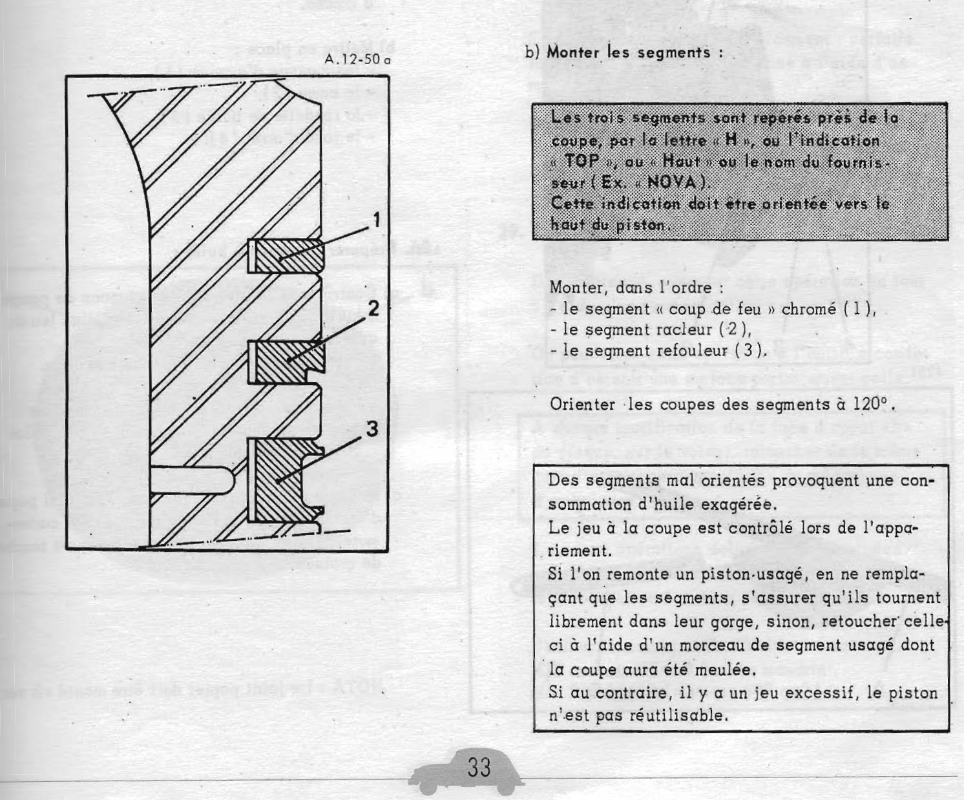

concernant les segments,
1 - il n'est peut être pas trop-tard mais as tu vérifié le jeu à la coupe des segments avant de les monter sur le piston ?
2 - pour ne pas faire d'histoire avec le tiercage, tu suis Citroën
N'oublies pas qu'il y a un sens de montage.

Pour le tierçage, j'ai appliqué la méthode simple et effectivement je ne vais pas redémonter. Ma seule contrainte est que je mets le racleur ouvert en haut, sinon les deux autres en bas à droite et en bas à gauche. Ca ira bien je crois.
