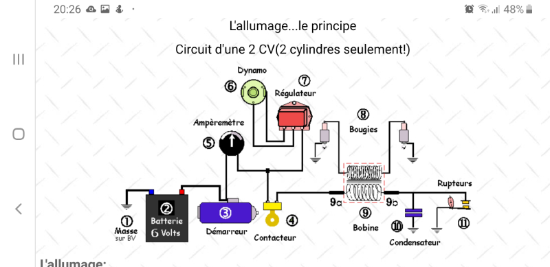

Je comptais démarrer mon ami sans problème mais non, elle ne démarre pas, pas d'étincelle, et d'autre part je n'arrive pas à trouver une tension au niveau de la bobine ( avant ou après avoir mis le contact)..
Jai regardé les posts qui traitent de la bobine mais je n'ai pas de réponse à mes question.
Polarité : le moins de la bobine est connecté au fil sortant du carrenage aération, le plus provient de la nappe qui remonte, là je pense que cest bon.
Quel test est ce que je peux faire pour voir l'état de la bobine ?

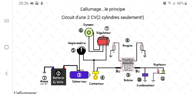

Après réflexions, je pense que ma bobine n'est pas alimentée, je m'en réfère à ce schéma.
Donc pas de tension continue sur le 9a.
Je vais essayer d'alimenter la bobine par le + batterie directement, ça m'enlèvera des doutes..
Après si ça fonctionne il va falloir que je comprenne pourquoi le contact ne se fait pas quand je tourne la clé
Voilà où j'en suis,

Tu mets le contact et entre 9a et la masse tu dois avoir 12v ensuite tu peux faire le test de calage avec la lampe entre - bobine et la masse
Messages : 11565
Re: Restauration de mon ami6 1969
Essaie avec un fil volant du plus batterie sur le plus bobine, si çà fonctionne , c'est soi ton contacteur a clé qui merde ,cosse desserrer ou fil couper.
Avec se test ,çà t'évitera toutes c'est recherche. :salut:

+ batterie connecté au + bobine, démarrage ok !!
Je suis rassuré donc il faut que je vérifie les branchements que j'ai faits et les fusibles peut-être

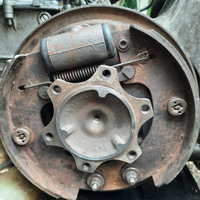

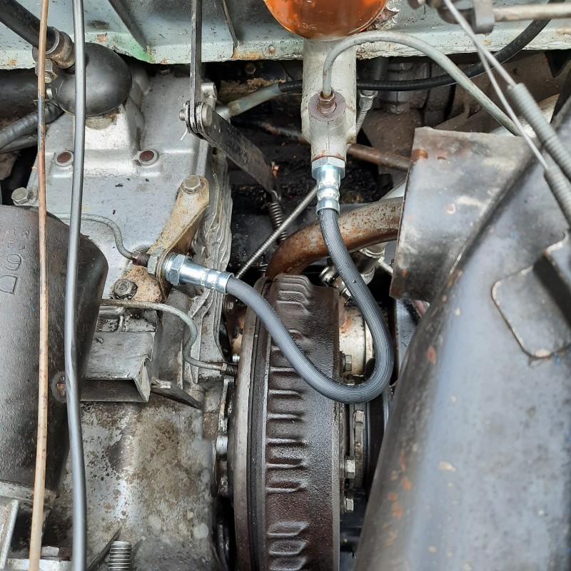

Hello, le remontage avance petit à petit.

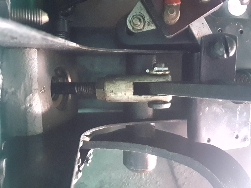

Aujourd'hui un problème avec les freins : je m'explique :
Donc jai changé le maître cylindre par 1 NOS, fait la purge avec 1 clapet anti-retour , assez facile, la pédale est bien dure, la course très faible, tout va bien, mais jai remarqué que ça avait toujours 1 peu tendance a frotter, voire à freiner..
Je regarde les excentriques, rien de particulier mais je m'aperçois que, après avoir freiné pour tester, les roues se bloquent, la seule solution pour les débloquer : ouvrir les purges.. et si je re- appuie sur la pedale, re-blocage...j'avoue que là ça me dépasse.... une idée ?
Messages : 11565
D'après se que tu écrit , je pense que ton soucis viens de la course de ton maître cylindre ,
essaie de mettre un peut de garde a la pédale ,mais 1.5cm de course en gros . :salut:
Possible aussi que les pistons des cylindres de roues grippe , et revienne pas correctement . :salut:

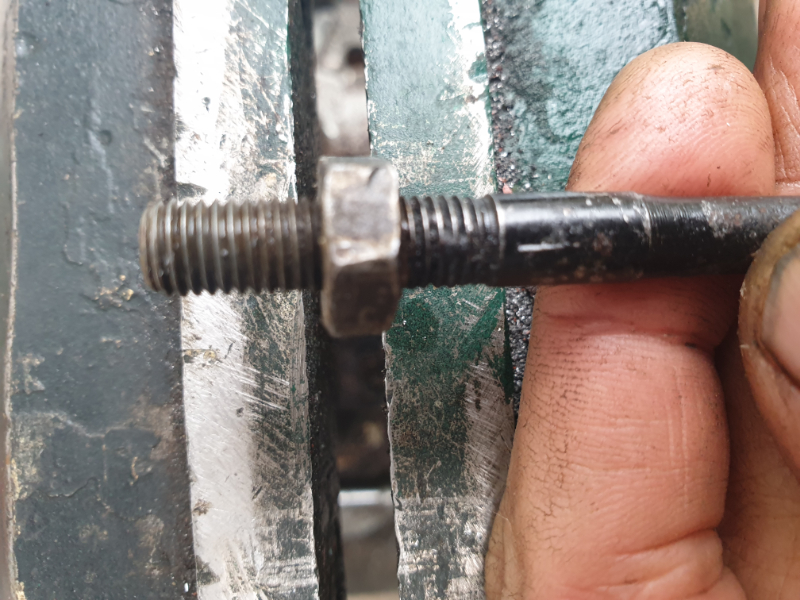

Comment augmenter la garde ?
Ton conseil me rappelle quelque chose : il y existe 2 longueurs d'axe de poussoir, 1 long, et 1 plus court...Est ce que ça pourrait venir de ça ?
Messages : 11565
Ami93100 a écrit ::salut:
:salut: ( oui çà peut venir de çà,si quant la pédale et en l'air, elle garde toujours la pression ,c'est comme si tu freiner ).
Regarde sur le bout de la tige certaine on un écrou de réglage,mais attention certaine on rien , c'est comme tu dit c'est la longueur de la tige , qui son différente.
Regarde ou mais une photo,pour bien voir cette tige sur la pédale .
Mais il y a un test tout simple à faire pour être sur, que ta course a la pédale soi bonne .
1 Tu freine plusieurs fois ,et tu contrôle quant tes roues bloque , alors a se moment la ,tu désaccouple la tige de la pédale.
si a se moment la les roues se débloque ,c'est bien la course de la pédale ,qui et pas bonne .
2 Si c'est toujours pareil , tes roues bloque , tige désaccoupler, c'est que çà viens pas du réglage de la tige .
faut regarder tes cylindre de roues , ou étriers, et ton liquide de frein le vidanger sil et trop vieux . :salut:

Merci renato,
Je crois bien que la solution est là !
Desaccoupler c'est enlever l'axe de fixation du maître cylindre au pédalier ?
Il me semble qu'il y a 1 dizaine d'années j'avais démonté cette tige, je me rappelle y avoir passé bcp de temps notamment pour remettre la goupille..
Je vais essayer aujourd'hui quand la pluie voudra bien s'arrêter.

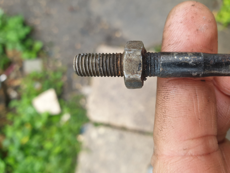

Et bien voilà, le problème de freins est résolu, jai enlevé 3 tours de filetage de la tige, et plus de pb...
Encore une fois merci, je pense que je serais resté très longtemps sans trouver la solution..

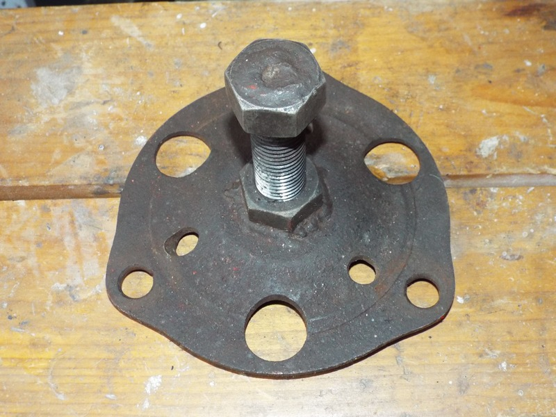

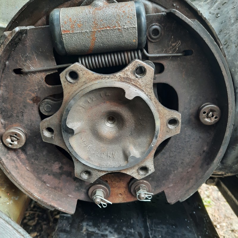

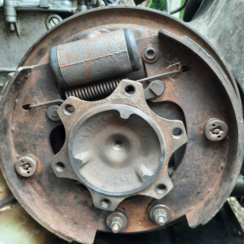

Le remontage avance bien, j'ai fait une petite peinture à la bombe qui restera comme ça pour le moment. Par contre en reculant je me rends compte que la roue arrière droite est presque bloquée, pour les 3 autres ça semble ok.
J'ai acheté une douille de 44 pour enlever le tambour et voir ce qui se passe, j'attends la livraison..
J'ai regardé les posts au sujet des freins, si j'ai bien compris pour sortir les tambours arrieres et avoir accès aux machoires une clé de 44 suffit ??
Fredjojo
Messages : 1317
Ma deuche : 2CV AZA1966 ENAC
Message par Fredjojo »
Un arrache tambour a 20€ serait pas superflu oubli pas de demater l ecrou
Ami93100
Messages : 69
Enregistré le : 06 mai 2019, 21:06
Ma deuche : Ami6 1969
Date de naissance : 10 sept. 1953
Localisation : Bobigny
Âge : 72
Message par Ami93100 »
Ah oui, l'arrache tambour, j'en ai un que j'avais acheté il y a 10 ans ... mais que je n'avais jamais utilisé.
C'est facile d'en fabriquer un, avec un flasque de roue avant par exemple :

j'ai pensé au flexible en sortie de maître cylindre, je l'ai changé, j'ai sorti de maitre cylindre, il est en très bon état.
Je refais la purge et le problème décrit plus haut persisté...

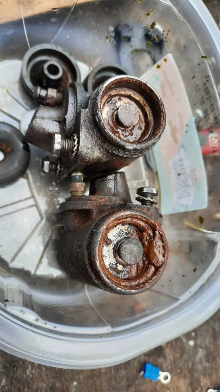

PS:
État des cylindres de roues avant, avant leur changement

bonjour, le maître cylindre est un NOS en très bon état.
je pense avoir trouvé d'où vient cette panne
ci-joint la photo du tambour droit, le montage n'est pas bon, du tout , je l'ai remis comme il faut et c'est déjà beaucoup mieux, demain je vérifie le gauche
à bientôt
Bruno
ouahhh! le frein à main ne devait pas être très efficace :surpris:
Ami93100
Messages : 69
Âge : 72
il ne marchait pas du tout :mdr:
