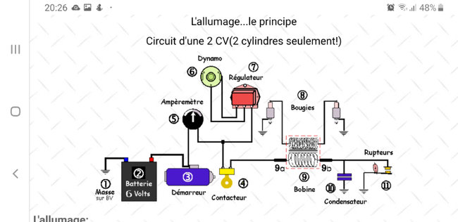

Sur le schéma de câblage d'AMI 6 mis par Fredjojo plus haut on voit bien qu'il n'y a pas de solénoïde !
Sur le schéma que j'ai mis (c'est un schéma de 2 CV 6, je rappelle), 30 c'est la commande des clignotants et 15 le voyant de la tirette de starter, pas des fils.bomacars a écrit :Alimentation en direct?? bizarre!! :roll: :roll:
L'alimentation du demarreur se fait en fil 30 (+ direct batterie), la commande du contact du relais demarreur (solénoïde) en fil 15 (+ après contact)
Le démarreur est en 10, à gauche sur le schéma.
Le fil qui alimente le solénoïde est le fil R (rouge) qui vient du plot 3 du contacteur antivol 28 en haut à gauche. Il est bien avant le contact. Le fil après contact est le Mv (mauve) sur le plot 2.

Après réflexions, je pense que ma bobine n'est pas alimentée, je m'en réfère à ce schéma.
Donc pas de tension continue sur le 9a.
Je vais essayer d'alimenter la bobine par le + batterie directement, ça m'enlèvera des doutes..
Après si ça fonctionne il va falloir que je comprenne pourquoi le contact ne se fait pas quand je tourne la clé

Tu mets le contact et entre 9a et la masse tu dois avoir 12v ensuite tu peux faire le test de calage avec la lampe entre - bobine et la masse

Essaie avec un fil volant du plus batterie sur le plus bobine, si çà fonctionne , c'est soi ton contacteur a clé qui merde ,cosse desserrer ou fil couper.
Avec se test ,çà t'évitera toutes c'est recherche.

+ batterie connecté au + bobine, démarrage ok !!
Je suis rassuré donc il faut que je vérifie les branchements que j'ai faits et les fusibles peut-être

Oui contrôle le contacteur si les cosse sont bien serrer ,font bien contact ,,et la continuité du fil qui part du contacteur au plus bobine .
c'est très facile a contrôler tout çà .

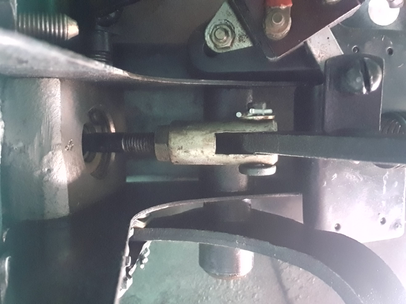

Hello, le remontage avance petit à petit.

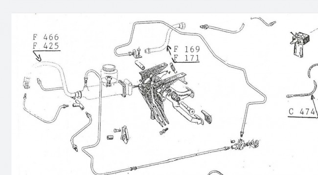

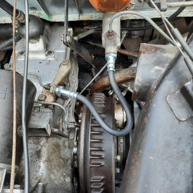

Aujourd'hui un problème avec les freins : je m'explique :
Donc jai changé le maître cylindre par 1 NOS, fait la purge avec 1 clapet anti-retour , assez facile, la pédale est bien dure, la course très faible, tout va bien, mais jai remarqué que ça avait toujours 1 peu tendance a frotter, voire à freiner..
Je regarde les excentriques, rien de particulier mais je m'aperçois que, après avoir freiné pour tester, les roues se bloquent, la seule solution pour les débloquer : ouvrir les purges.. et si je re- appuie sur la pedale, re-blocage...j'avoue que là ça me dépasse.... une idée ?
- renato13
- Messages : 11548
- Ma deuche : azlp grise 1960
- Localisation : istres
Re: Restauration de mon ami6 1969
D'après se que tu écrit , je pense que ton soucis viens de la course de ton maître cylindre ,
essaie de mettre un peut de garde a la pédale ,mais 1.5cm de course en gros .
Possible aussi que les pistons des cylindres de roues grippe , et revienne pas correctement .

Comment augmenter la garde ?
Ton conseil me rappelle quelque chose : il y existe 2 longueurs d'axe de poussoir, 1 long, et 1 plus court...Est ce que ça pourrait venir de ça ?
- renato13
- Messages : 11548
Ami93100 a écrit :![]()
Regarde sur le bout de la tige certaine on un écrou de réglage,mais attention certaine on rien , c'est comme tu dit c'est la longueur de la tige , qui son différente.
Regarde ou mais une photo,pour bien voir cette tige sur la pédale .
Mais il y a un test tout simple à faire pour être sur, que ta course a la pédale soi bonne .
1 Tu freine plusieurs fois ,et tu contrôle quant tes roues bloque , alors a se moment la ,tu désaccouple la tige de la pédale.
si a se moment la les roues se débloque ,c'est bien la course de la pédale ,qui et pas bonne .
2 Si c'est toujours pareil , tes roues bloque , tige désaccoupler, c'est que çà viens pas du réglage de la tige .
faut regarder tes cylindre de roues , ou étriers, et ton liquide de frein le vidanger sil et trop vieux .

( oui çà peut venir de çà,si quant la pédale et en l'air, elle garde toujours la pression ,c'est comme si tu freiner ).
Merci renato,
Je crois bien que la solution est là !
Desaccoupler c'est enlever l'axe de fixation du maître cylindre au pédalier ? Il me semble qu'il y a 1 dizaine d'années j'avais démonté cette tige, je me rappelle y avoir passé bcp de temps notamment pour remettre la goupille..
Je vais essayer aujourd'hui quand la pluie voudra bien s'arrêter.

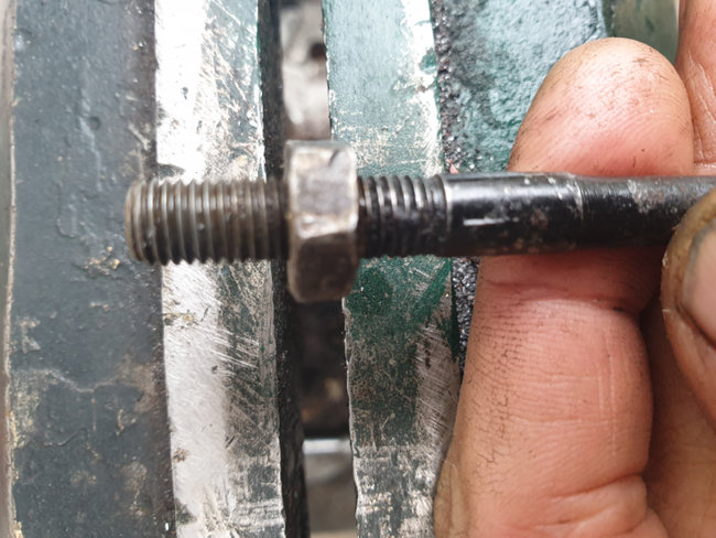

Et bien voilà, le problème de freins est résolu, jai enlevé 3 tours de filetage de la tige, et plus de pb... Encore une fois merci, je pense que je serais resté très longtemps sans trouver la solution..

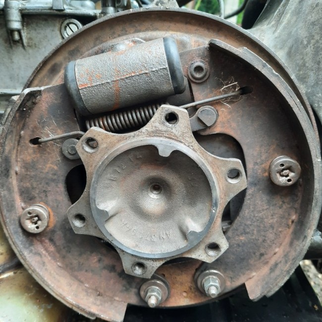

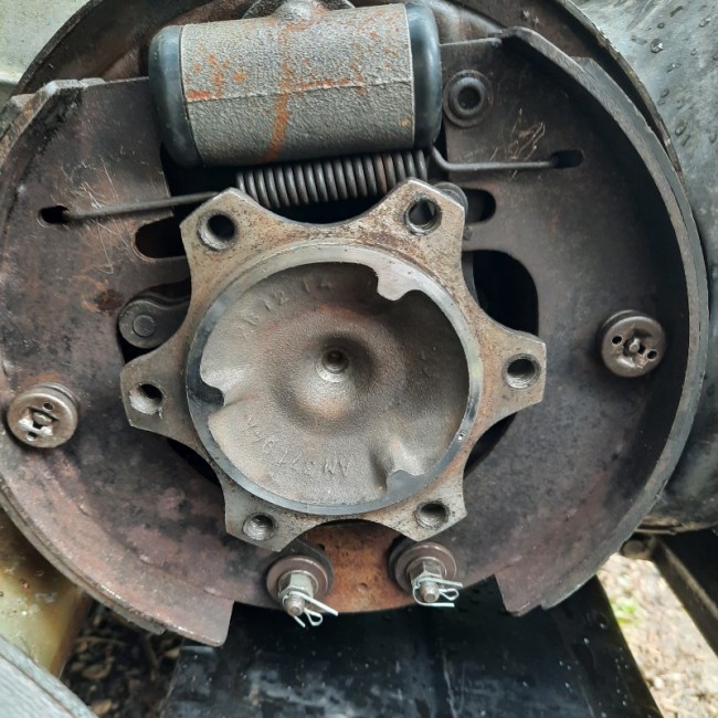

Le remontage avance bien, j'ai fait une petite peinture à la bombe qui restera comme ça pour le moment. Par contre en reculant je me rends compte que la roue arrière droite est presque bloquée, pour les 3 autres ça semble ok.
J'ai acheté une douille de 44 pour enlever le tambour et voir ce qui se passe, j'attends la livraison.. J'ai regardé les posts au sujet des freins, si j'ai bien compris pour sortir les tambours arrieres et avoir accès aux machoires une clé de 44 suffit ??

Un arrache tambour a 20€ serait pas superflu oubli pas de demater l ecrou

Ah oui, l'arrache tambour, j'en ai un que j'avais acheté il y a 10 ans ... mais que je n'avais jamais utilisé.

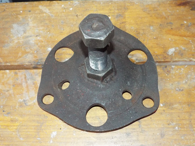

C'est facile d'en fabriquer un, avec un flasque de roue avant par exemple :

je pensais que ça se ferait sans soucis, et bien non !
je fais la purge , résultat: quand je freine, dans 1 premier temps la pédale est très molle et seules les mâchoires arrières réagissent.
si je continue à pomper, là les freins avants fonctionnent et la pédale est bien dure.
j'ai pensé au flexible en sortie de maître cylindre, je l'ai changé, j'ai sorti de maitre cylindre, il est en très bon état.
Je refais la purge et le problème décrit plus haut persisté... Je ne sais pas quoi faire.
si qqu'un a une idée
Bruno
alors voilà, je suis allé me balader avec mon amie, et je suis tombé en panne au bout de 2km..
En plus les freins ne freinaient pas top.
Depuis j'ai sorti le moteur, changé la butée d'embrayage, les soufflets de cardans et les cylindres de roue avant.
Bruno

PS:
État des cylindres de roues avant, avant leur changement
- Messages : 1440
de quand date le maitre cylindre?
bonjour, le maître cylindre est un NOS en très bon état.
je pense avoir trouvé d'où vient cette panne
ci-joint la photo du tambour droit, le montage n'est pas bon, du tout , je l'ai remis comme il faut et c'est déjà beaucoup mieux, demain je vérifie le gauche à bientôt
Bruno
Bruno
- lucky40
- Messages : 3736
- Ma deuche : AK400 76
- Localisation : Haute Lande
ouahhh! le frein à main ne devait pas être très efficace
- Ami93100
- Messages : 69
- Enregistré le : 06 mai 2019, 21:06
- Ma deuche : Ami6 1969
- Date de naissance : 10 sept. 1953
- Localisation : Bobigny
- Âge : 72
il ne marchait pas du tout
