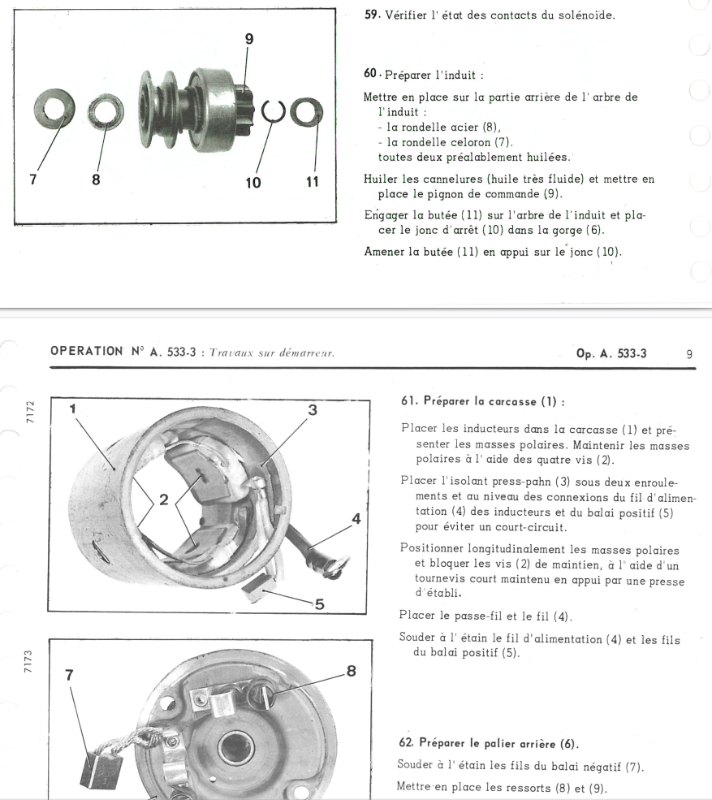

Oui, bien sûr, le démarreur se répare, car tout se répare sur une 2CV (et sur les contemporaines, bien entendu !).
Tu devras sans doute remplacer le lanceur du démarreur (que l'on appelle souvent du nom de son inventeur, BENDIX).
A moins que sa rampe ne soit trop sèche, une légère lubrification ne lui fera pas de mal, ainsi qu'une révision de la partie électrique..
Voici la procédure :

Bon travail !
