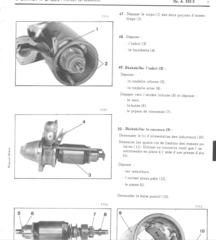

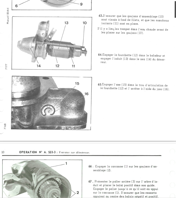

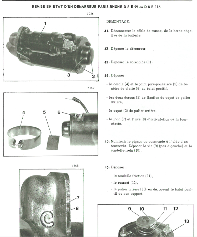

Tu devras sans doute remplacer le lanceur du démarreur (que l'on appelle souvent du nom de son inventeur, BENDIX).
A moins que sa rampe ne soit trop sèche, une légère lubrification ne lui fera pas de mal, ainsi qu'une révision de la partie électrique..
Voici la procédure :

Bon travail !
