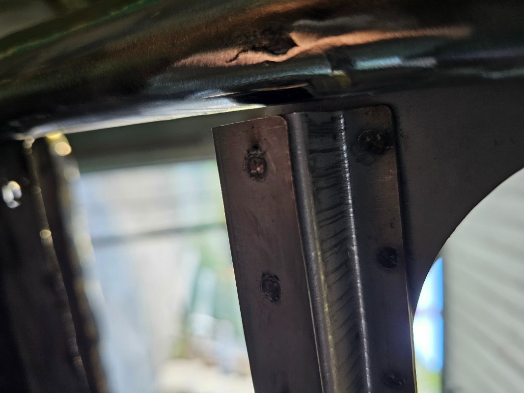

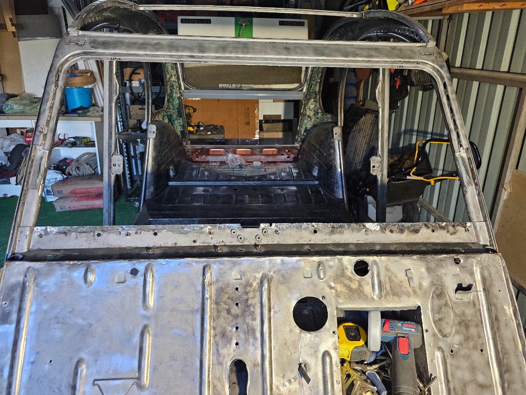

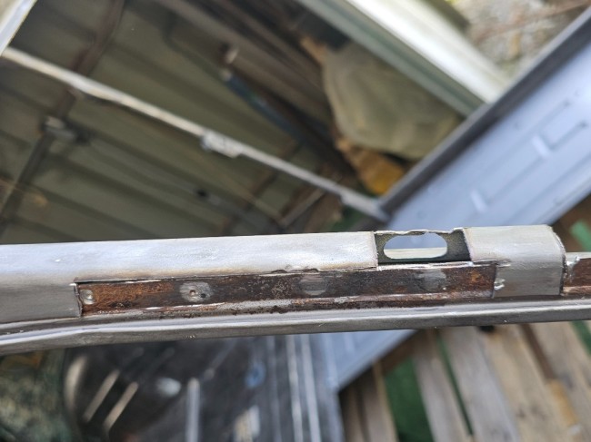

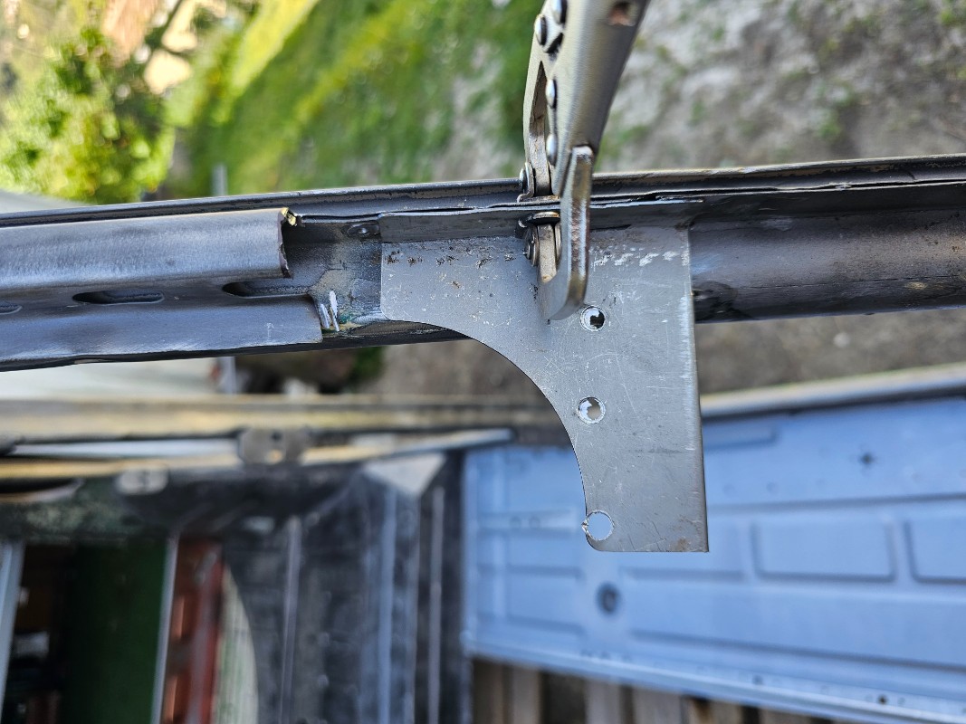

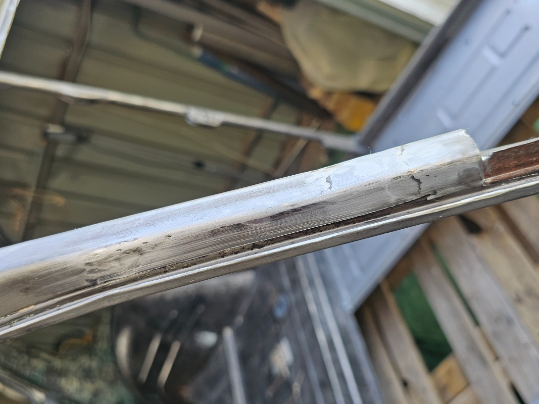

Calages, ajustages, découpes....de la demi baie de pare brise :surpris: :pleurelarmes:

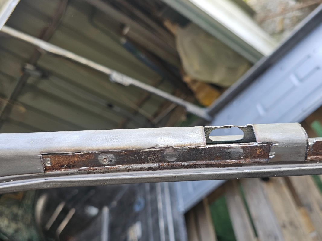

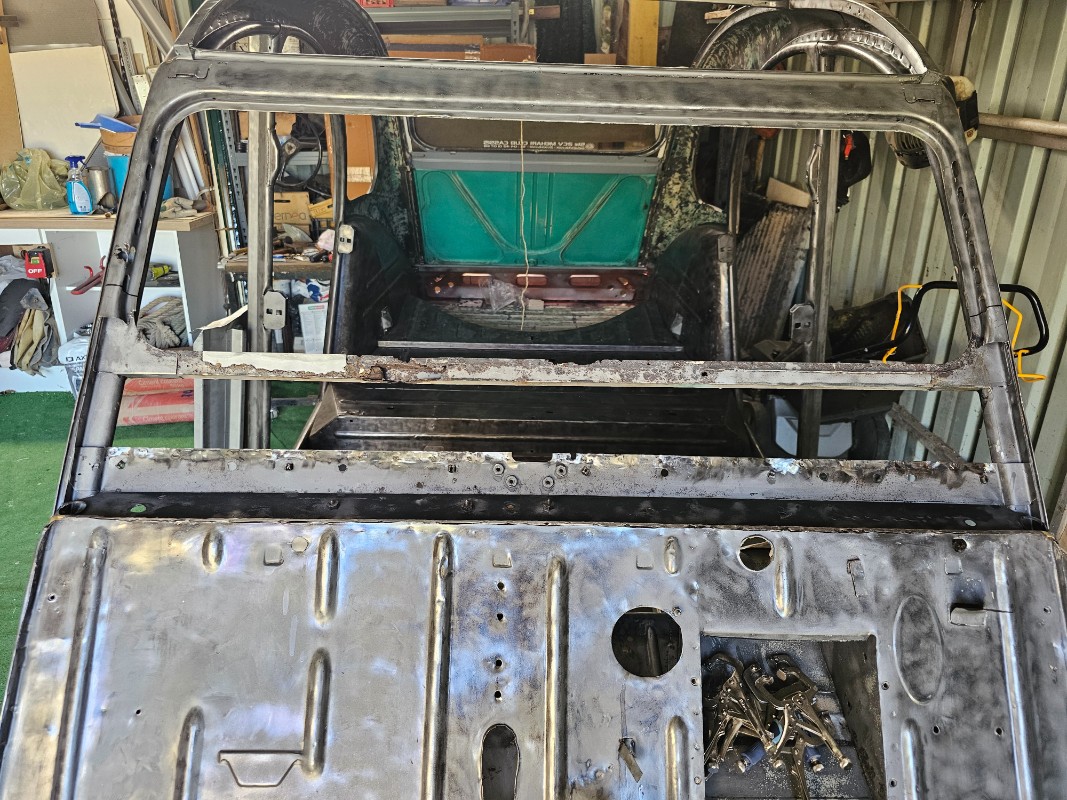

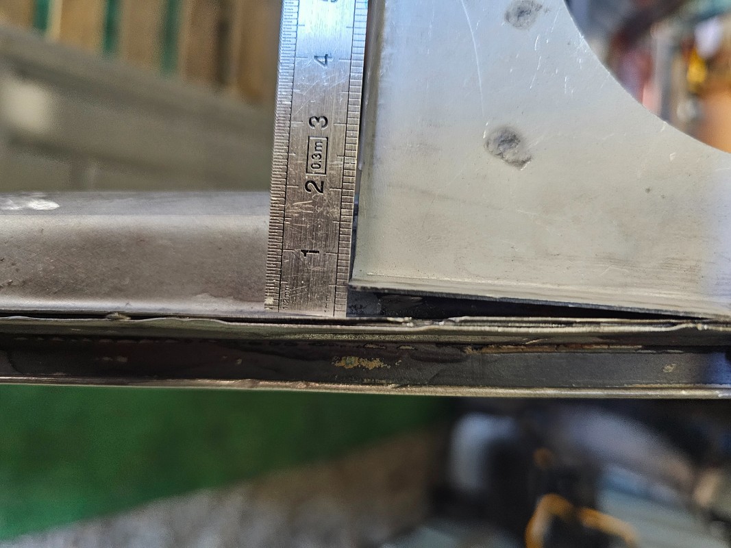

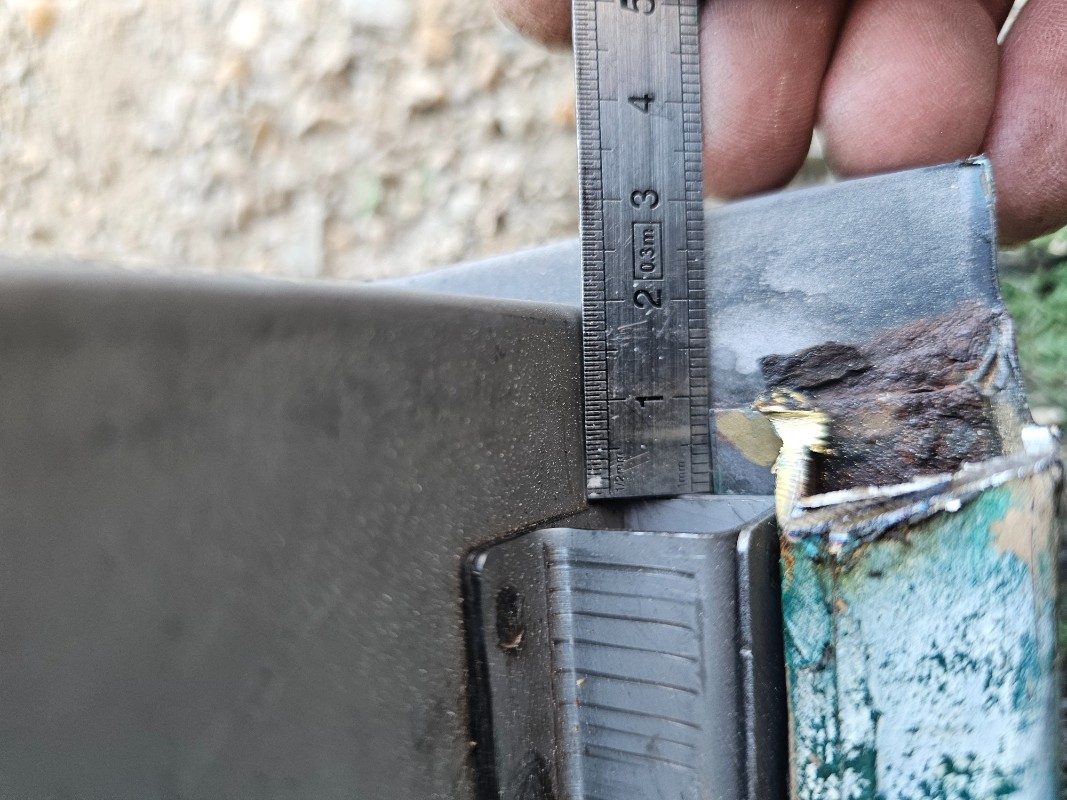

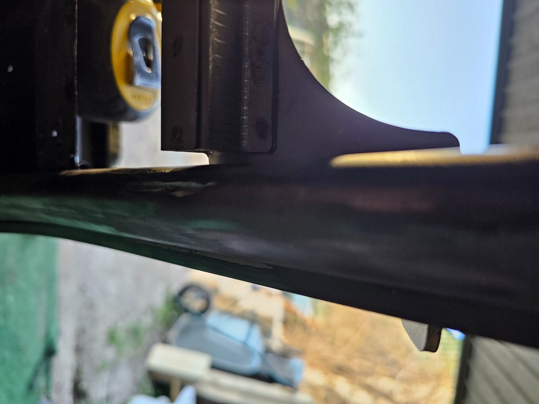

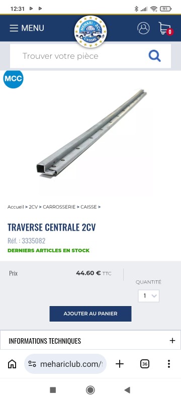

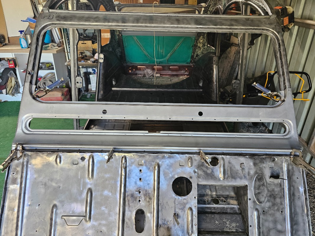

Demontage de la traverse milieu de pare brise et ohhhh surprise, en présentant la neuve, il manque 1cm :enerve: :pleurelarmes: marre de ces pièces.... 1cm de plus, je dessoude, je coupe et je ressoude, mais la ..... omg... furieux

Je vois pas bien ce qui est trop court de 5 mm de chaque côté, c'est quoi cette traverse milieux de pare brise.( Photo d'ensemble pour bien voir) :fou:
Cdt

C est la traverse derrière la baie de pare brise, en partie basse du pare brise, la ou vient se fixer le haut du tableau de bord

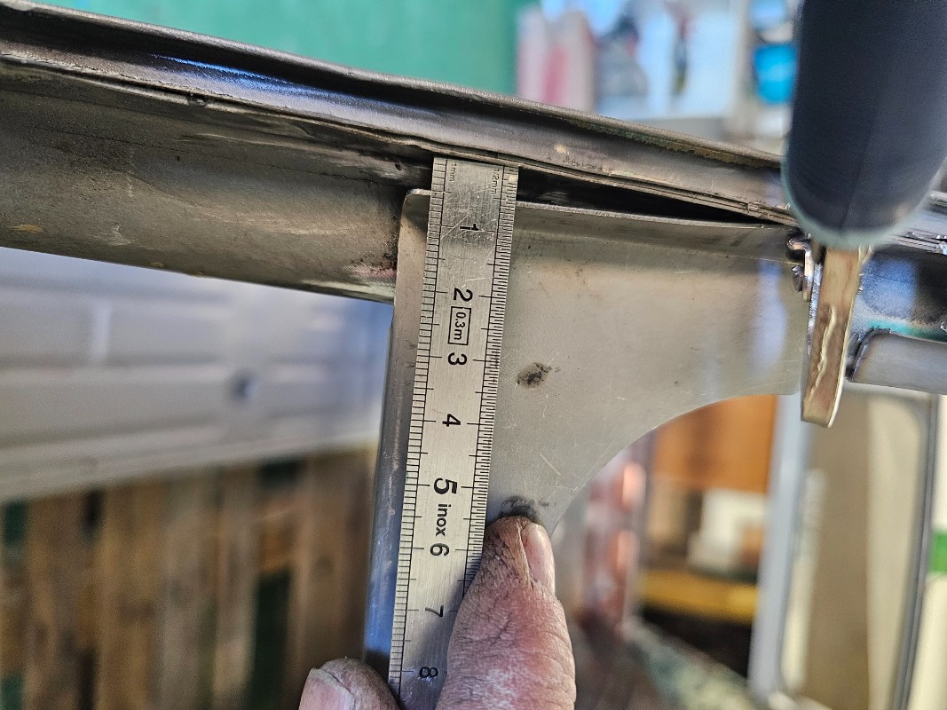

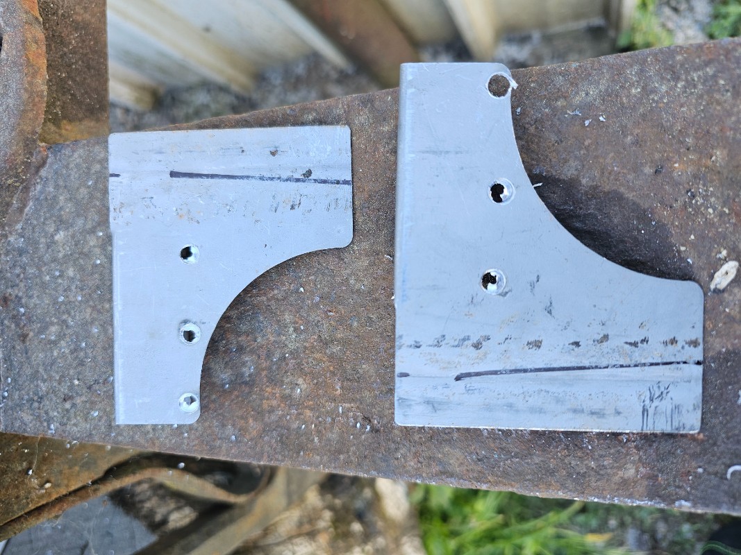

Aujourd'hui, j attaque par le dessoudage et desolidarisation de toutes les 3 pièces de la traverse milieu , rectification des angles, calage de la barre avec le tableau de bord en place (pour être sûr que les trous des vis tombent au bon endroit ;) )
Après ca sera demontage de tout, enlèvement du tableau de bord, persage pour les bouchonages, on recale tout et on soude :tirelalangue:
Messages : 1981
Re: RESTAURATION 2CV6 DE 1984
Ah ok j'ai jamais changé cette pièce.
Pourquoi tu prends pas les côtes avant de dessouder l'ancienne à partir du haut du pare brise ?
Au millimètre près c'est la même côte que la demi-baie.
Cdt

Je les ai prise les côtes avant de dessouder l ancienne
Et c est plus ca la pièce que j ai acheté..

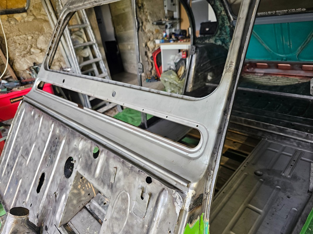

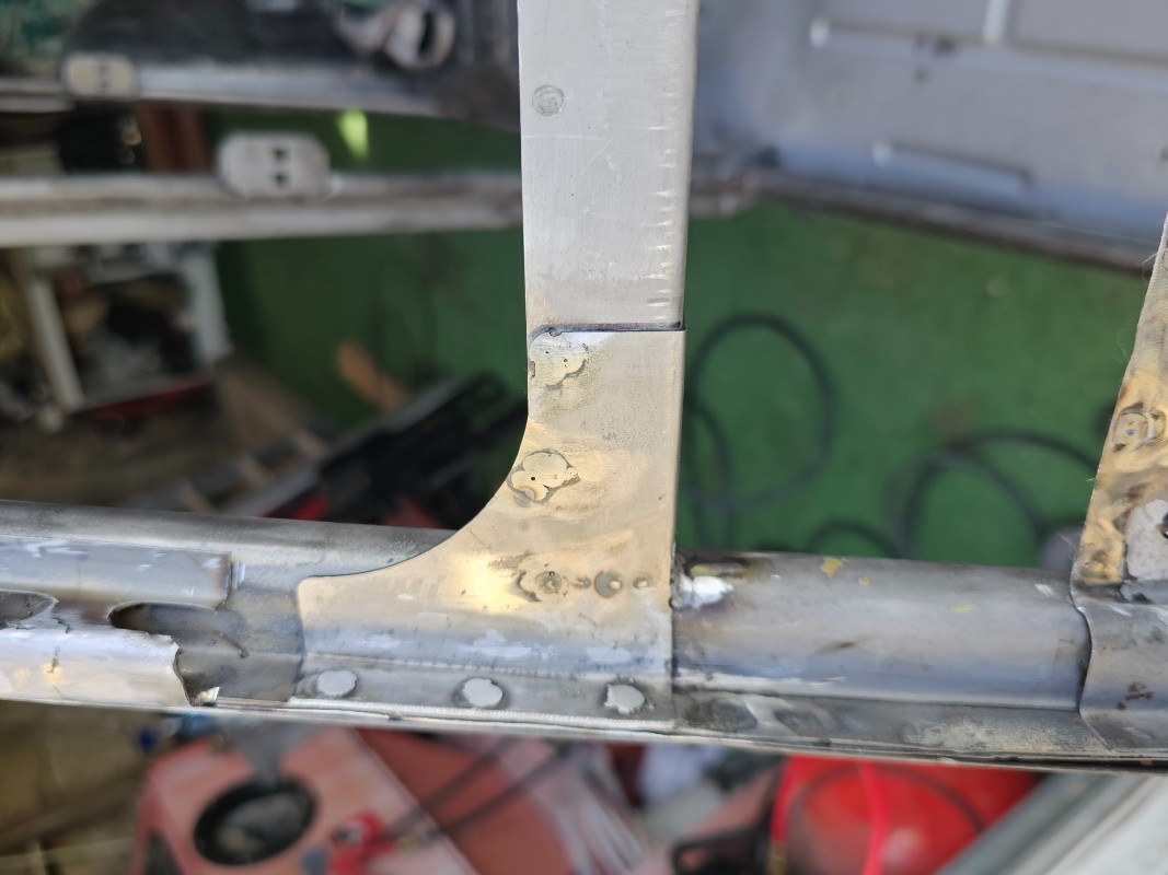

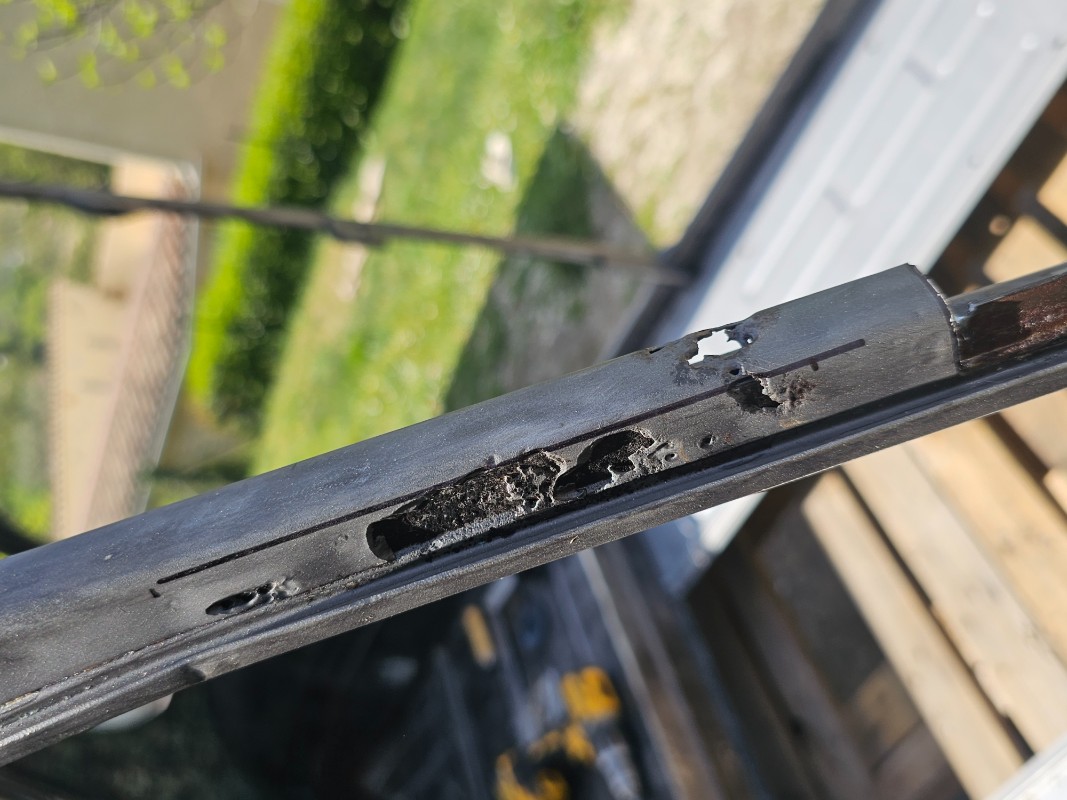

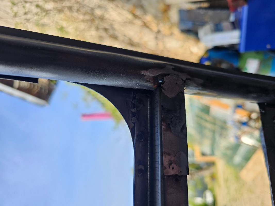

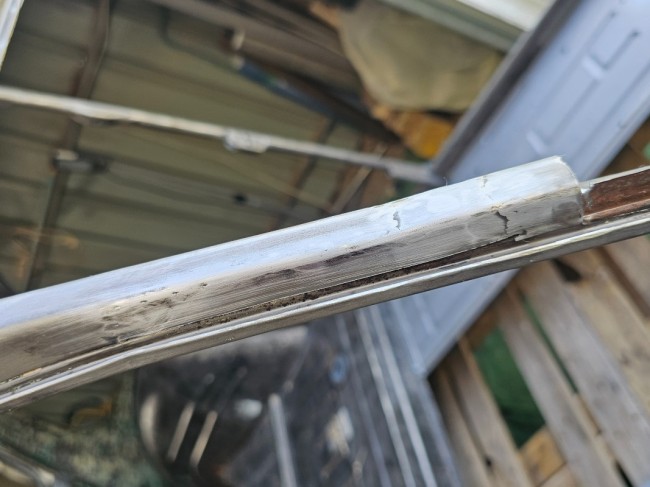

Une retouche sur le montant de la baie de pare brise

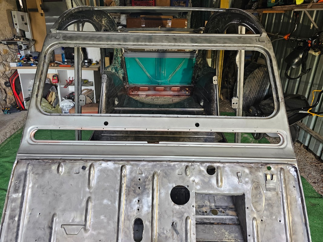

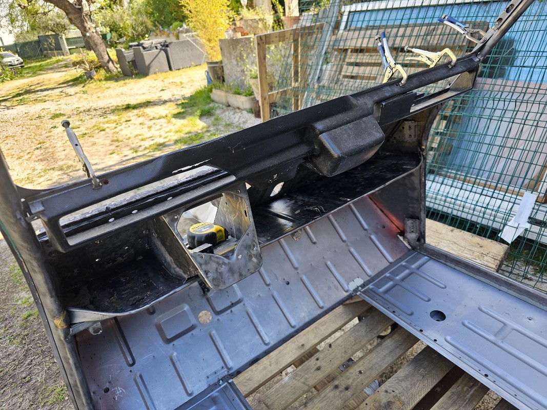

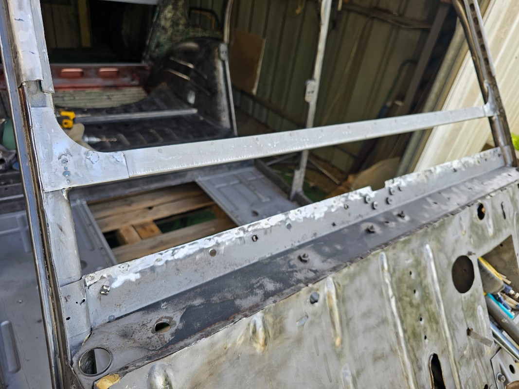

Traverse soudée :clap:
Messages : 1981
A oui elle était bien corrodée cette caisse.
Bravo bon travail. 👍
T'as pas eu à changer la traverse tableau de bord aussi ?
Ben si c'est celle d'origine elle est propre 👌

Non pas eu à changer la traverse du tableau de bord, bizarre vu que tout le bas de la baie de pare brise était bouffé et que le châssis avait pris aussi...

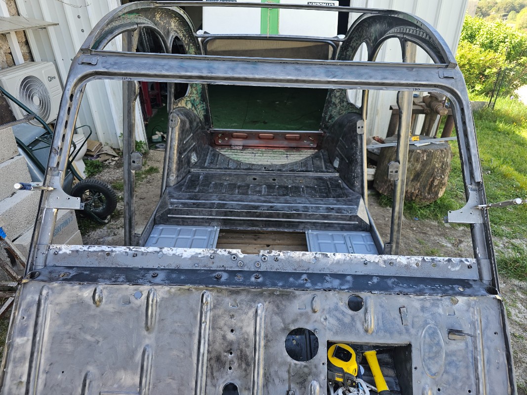

Demi baie de pare brise changée :fete:
Ressoudée de partout...
Ça change d avant :surpris:

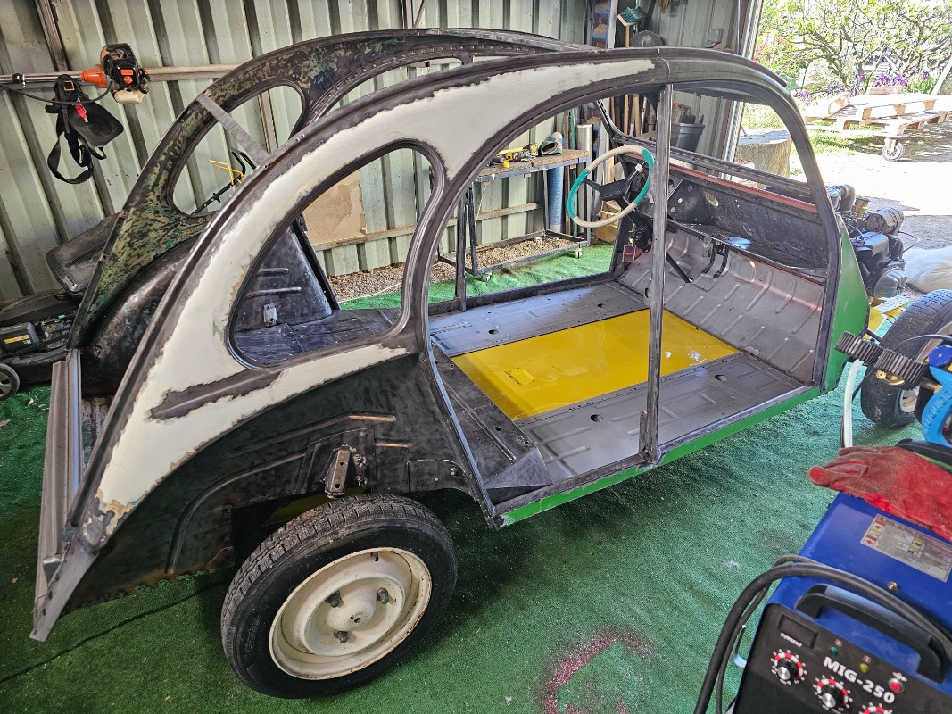

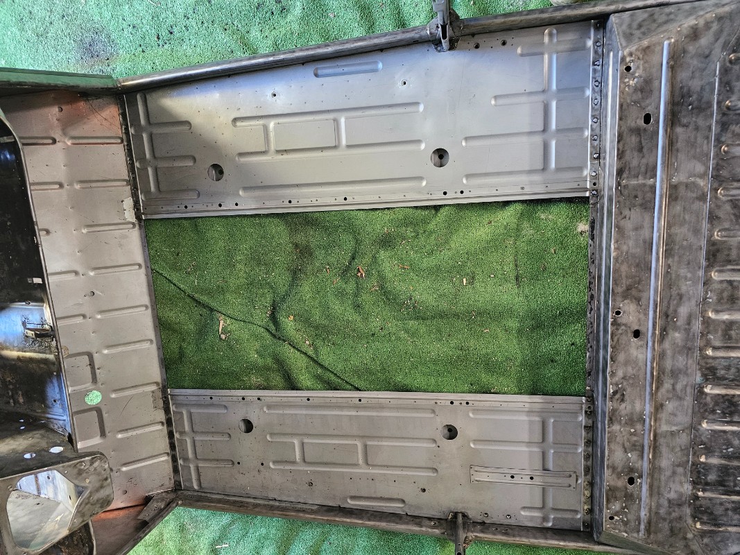

Prochaine étape, mise en place de la caisse sur le châssis, vérification que les trous de fixation sont ok, pointages et après soudure des 2 planchers lateraux :clap: :pouce:
Messages : 9747
:pouce: ça avance vite , bravo.

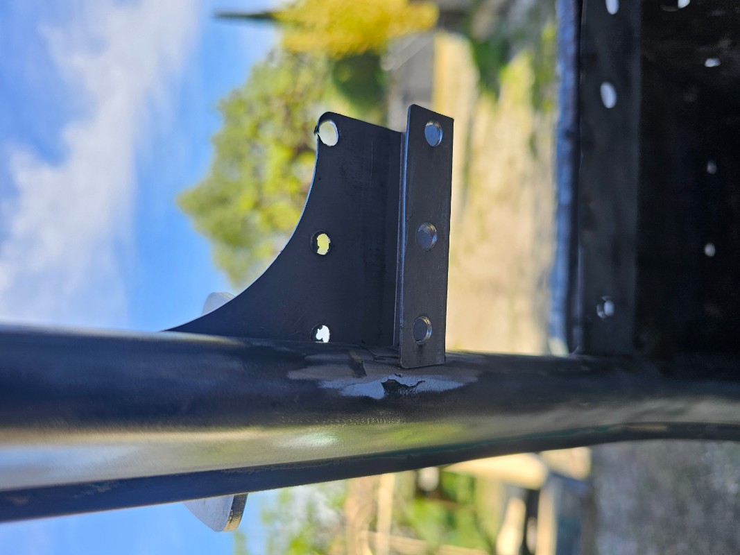

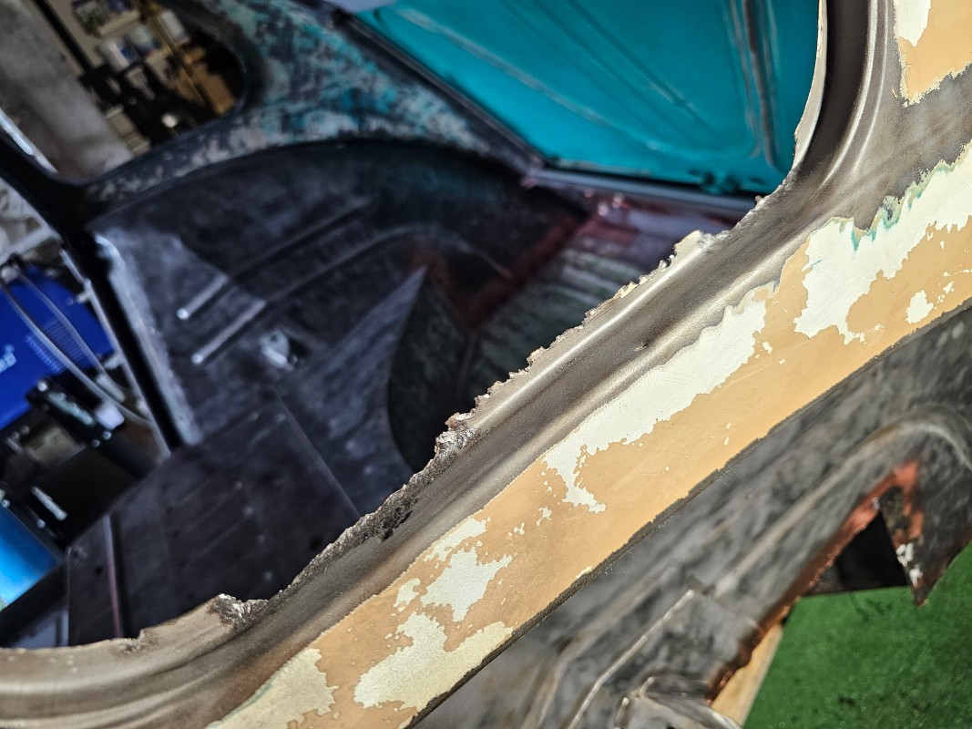

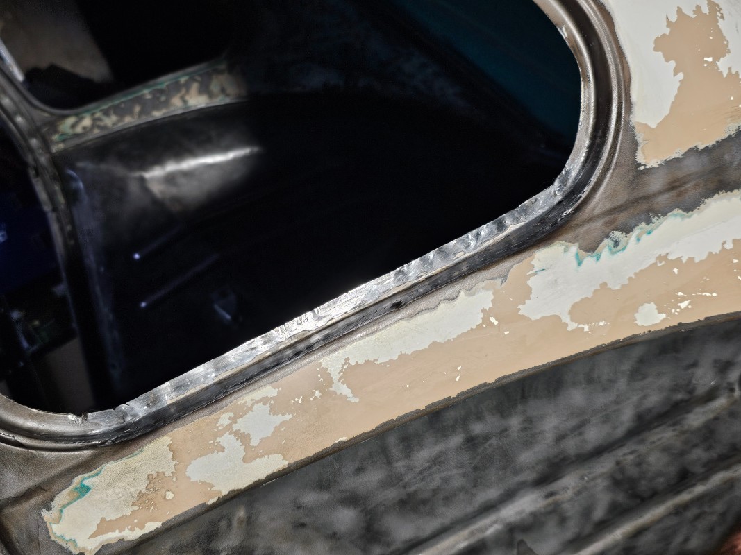

Petite retouche au niveau de la custode gauche qui était rognée...

Stef30 a écrit : 13 avr. 2026, 20:00 Petite retouche au niveau de la custode gauche qui était rognée...
Petite retouche 😁😁🤣😂🤣
Y'avait plus rien et ça a l'air neuf 😁
Modeste, va !
Tu as fait ça comment ?
Super boulot ! 👍👍👍👍

Bonsoir Ewwanuel,
Merci, merci, j essai de bricoler ;)
J ai récupéré un bout de tôle, que j ai recouper, mis à l équerre sur sa longueur et soudé tout ca au mig

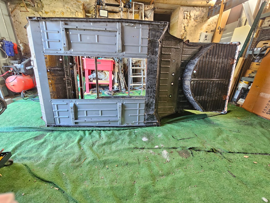

Une fois toutes les tôles en places et soudées... il faut mastiquer toutes les jonctions entre les tôles pour l étanchéité.
Faut t il mastiquer entre la tôle et l apprêt epoxy, ou entre l apprêt epoxy et l apprêt garnissant? Svp

Planchers lateraux soudés, repose sur le châssis, rien n as bougé, on voit tous les trous :clap: :fete:
