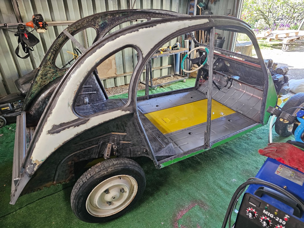

Demi baie de pare brise changée
Ressoudée de partout...
Ça change d avant
Ça change d avant

Petite retouche au niveau de la custode gauche qui était rognée...

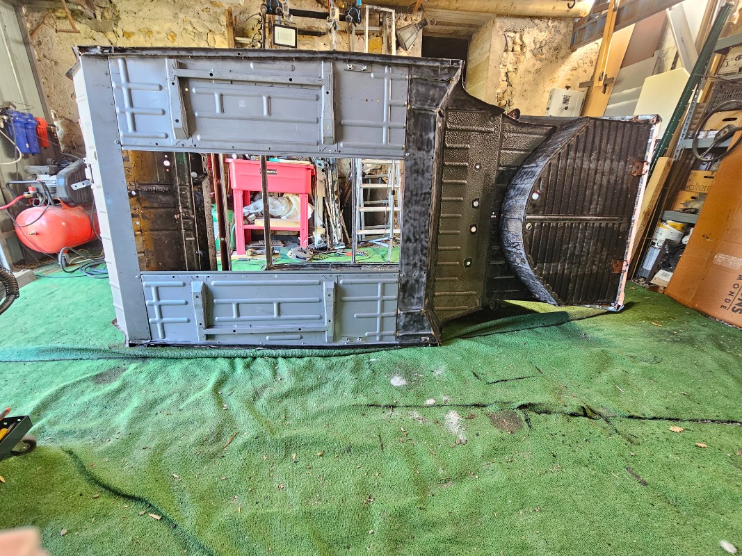

Une fois toutes les tôles en places et soudées... il faut mastiquer toutes les jonctions entre les tôles pour l étanchéité.
Faut t il mastiquer entre la tôle et l apprêt epoxy, ou entre l apprêt epoxy et l apprêt garnissant? Svp

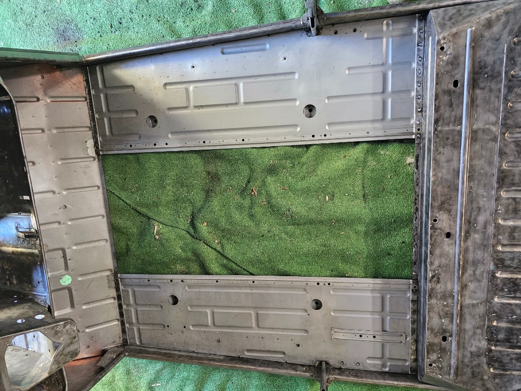

Planchers lateraux soudés, repose sur le châssis, rien n as bougé, on voit tous les trous
