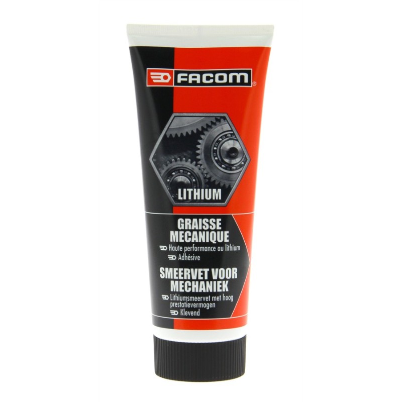

bon alors je m'interroge de nouveau... vu que j'ai un joint en stock, peut être refaire la manœuvre effectivement, je vous joins une photo du tube de graisse que j'ai dans mon atelier, ca ferait affaire ce type de graisse?? :pensif:
ce qui est étonnant c'est que dans le livre en pas à pas du 2cv expert, il ne parle pas du tout de graisser le joint spy avant le montage ;)

Oui cette graisse ira très bien ; la graisse cuivre aussi mais cette dernière en plus d'avoir un point de fusion ou point de goutte élevé a surtout la propriété de résister aux températures très élevées (bien au-delà du point de goutte) et d'éviter le grippage des écrous de collier d'échappement et des filetages de bougie par exemple ; 2cv expert c'est une chose, la méthode que j'ai mis dans un de mes messages précédents et qui parle de graisser le joint spi est extraite du manuel des réparations édité par Citroen et ça c'est une autre chose. ;)

j'ai enfin reçu toutes les pièces nécessaires je m'attelle à remonter tout ca, j'ai finalement réinstaller un nouveau joint spy, graissé comme il faut avec la graisse lithium, je me suis arrangé pour le placer au mieux à environ 0,5 mm de l'arête du carter de fond... j'ai ensuite bien regarder pour positionner le volant moteur, et resserrer mes vis neuves, puis replacer l'embrayage. ca c'est passé nickel, j'ai remplacé la butée également pas de difficulté pour celle-ci.. :)
