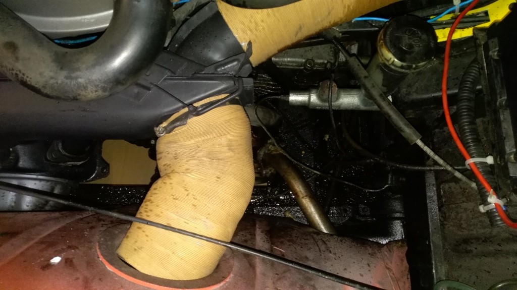

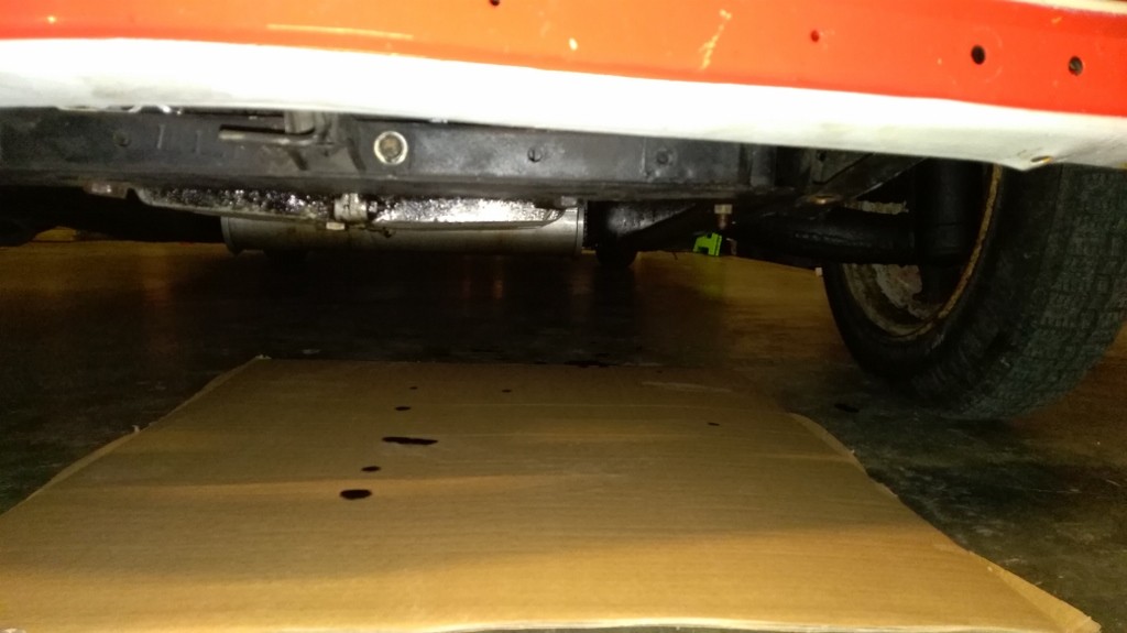

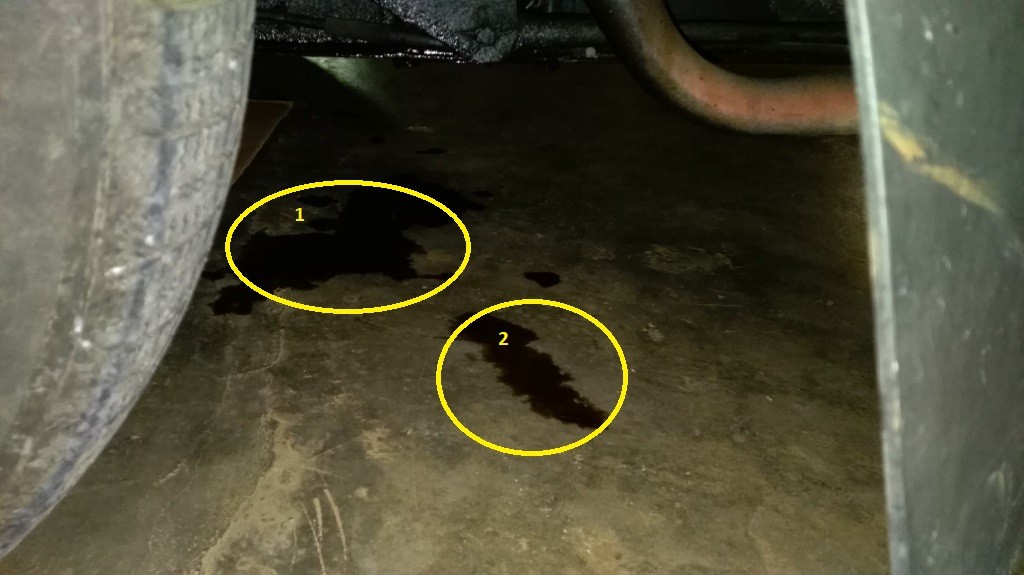

j'en viens donc à ma fuite d'huile car oui, j'ai remarqué l'autre coup après avoir roulé une dizaine de kms qu'il y avait quelques bonnes gouttes d'huile sous la voiture, puis hier et ce jour ayant beaucoup roulé, j'ai du remettre environ 1/2 l d'huile, entre les 2 jours, ma jauge était en dessous du mini... et mon beau frère m'appelle ce soir inquiet car j'ai laissé une flaque d'huile dans sa coure ( :mdrr: )
bon en y regardant de plus prés, ca goutte donc par le bas, (il n'y a pas de fuite au dessus du moteur) un peu à avant du moteur, et une tache d'huile qui est plus importante sur le coté droit du moteur un peu à l'arrière ( vision depuis le devant de l'auto)comme si l'huile parcourait un chemin... et il y a également quelques petites giclures sur coté de l'aile, et sur la batterie. voila pour les descriptions...
Compte tenu que lors du changement des segmentations, les joints spi avant et arrière qui nous paraissaient bons on les a pas changés, seuls les joints lunettes ont étés changés. j'imagine que seuls les joins spi peuvent faire des fuites provoquant de bonnes taches et des giclures?
si vous avez des avis, je suis preneur..
je vous montre les photos..
sous la voiture les gouttes d'huile et la tache plus en arriere sur la droite
le cardan qui est sale..
du coté de la batterie

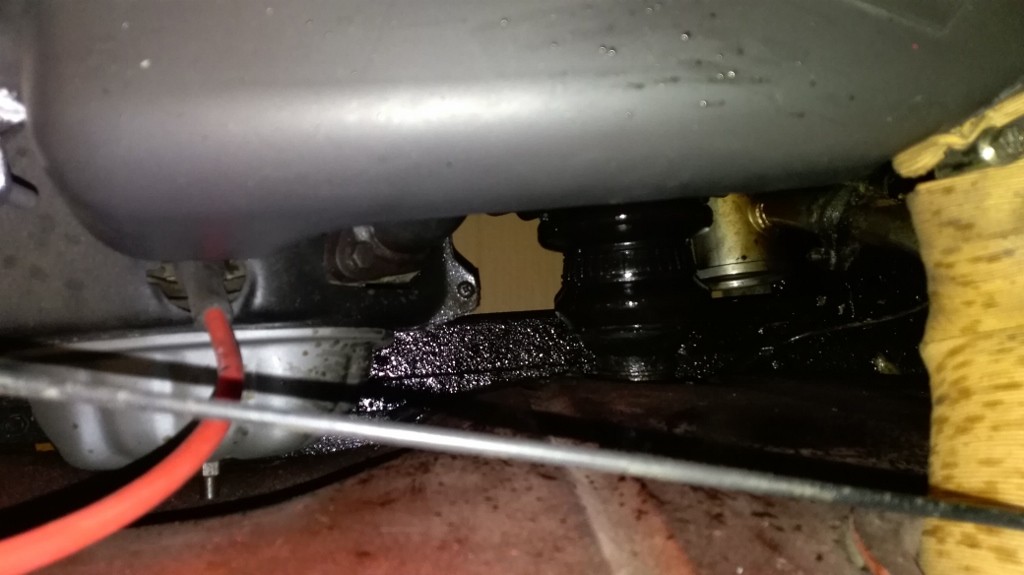

Aprés une nuit de repos je vous poste une autre photo, la tache située à l'arrière a grossie, ca fait presque une petite flaque...
je présume que c'est le joint spi coté boite de vitesse qui est fichu...??
Re: 2cv fuit, donc boit de l'huile...
Des giclures sur l'aile et la batterie, ça ressemble effectivement à une fuite au joint spi arrière.
Si c'était le joint spi avant, il y aurait de l'huile partout envoyée par le ventilo.
Mais quand tu auras sorti ton moteur pour vérifier et changer le joint spi arrière, change aussi l'avant (bien que pour celui-ci pas besoin de sortir le moteur).

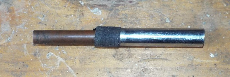

Oui, un centreur c'est mieux.
mais on peut en fabriquer un très acceptable avec deux tubes et scotch.
Le petit tube au diamètre du disque, le scotch pour approcher au mieux du diamètre du volant. :mdrr:

:salut: merci pour cette information, car j'allais en acheter un sur un site de pieces... donc je vais m'en faire un en copiant la photo.
d'ailleurs sur cette photo quel type de tube est utilisé? je ne sais pas également les diamètres en général qu'il faut pour la partie "petit" et la partie "gros", ainsi que les dimension en longueur...?
merci d'avance :)

deuch25 a écrit : 25 mai 2021, 13:56 :salut: merci pour cette information, car j'allais en acheter un sur un site de pieces... donc je vais m'en faire un en copiant la photo.
merci d'avance :)
Le petit tube c'est un bout de tuyau en cuivre de plomberie diamètre 12 mm
Le gros tube, c'est un bout de tube que j'avais, diamètre intérieur 13 mm pour que l'autre pis entrer, et diamètre extérieur 16 mm.
J'ajuste avec le scotch le diamètre du trou du volant. Là sur celui de la photo il fait environ 18 mm.
La longueur du petit tube est de 50 mm; en fait il faut l'ajuster. Et le gros tube mesure 90 mm de long, mais ça n'a pas d'importance, c'est juste pour l'avoir bien en main.

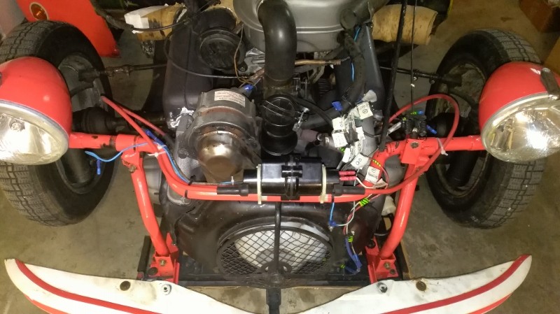

J'ai commencé hier soir, je prends soins de prendre quelques photos en cas de perte de mémoire.. et je place les boulons dans un carton avec des cloisonnements en notant à qui ils appartiennent...
a encore une question: la voiture je la laisse en roue libre , ou je met une vitesse, ou le frein à main, ou une cale sous une roue?
Tu la laisses en roue libre, au point mort, et tu cales aux roues arrière si tu crains qu'elle bouge.
Et le frein à main tu ne le serres pas.
Elle est à freins à tambours : 2 CV 4 de 1972.
Dans ce cas au contraire tu desserres le plus possible les écrous papillon en bronze de réglage des freins à main. En effet, pour sortir le moteur du vas devoir soulever l'ensemble moteur boite pour pouvoir faire passer le moteur au dessus de la traverse avant. En faisant ça, tu tires sur les câbles des freins à main et tu bloques complétement la voiture et la boite. Si tu as besoin de la déplacer, tu ne pourras pas. Et au remontage il vaut mieux que la boite soit libre de tourner pour "enfiler" au mieux l'arbre de commande dans le disque d'embrayage.
Il te faut aussi ôter la barre de phares ;)

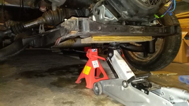

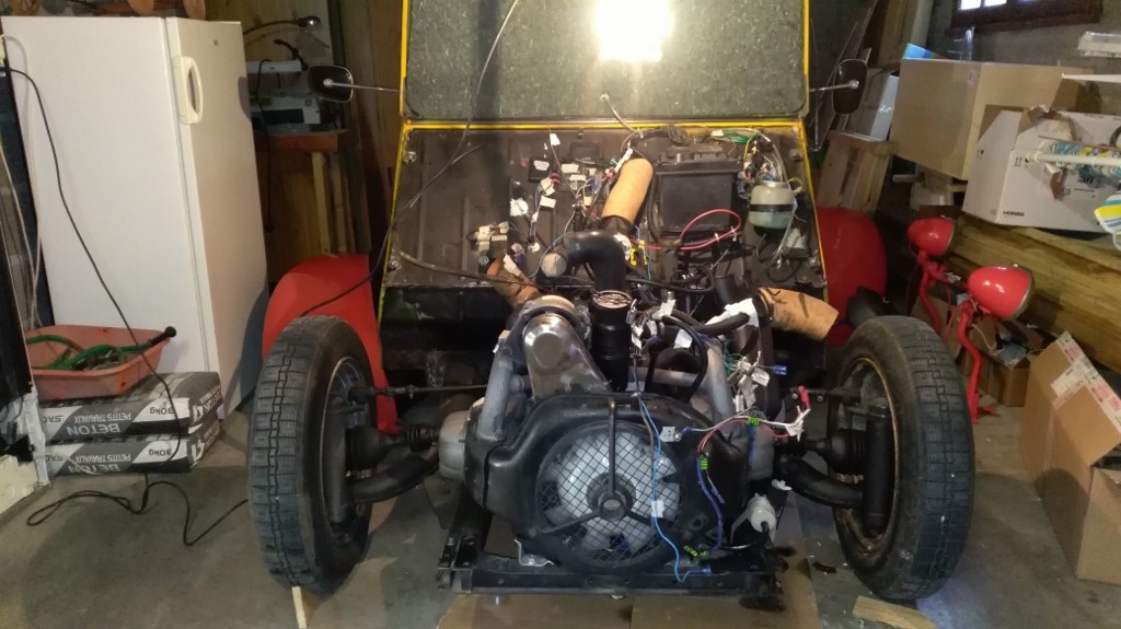

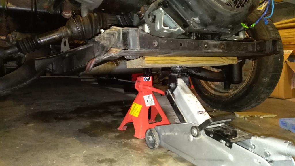

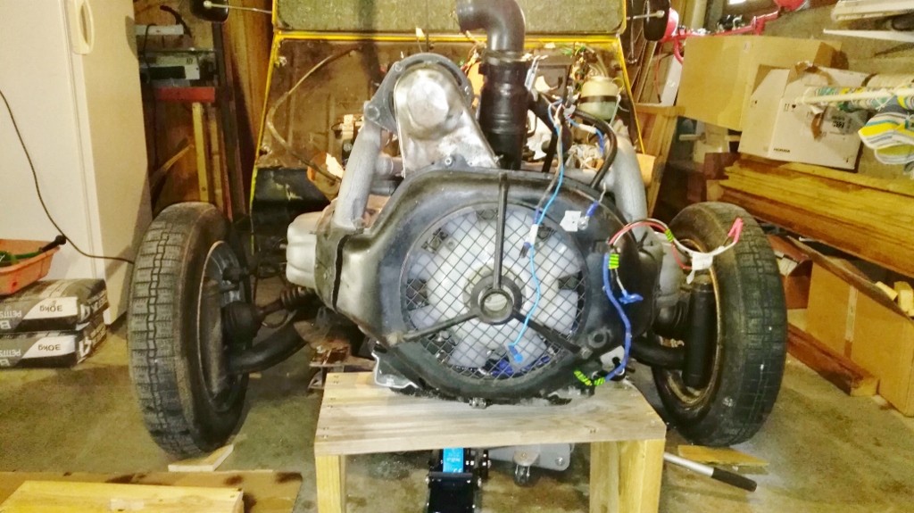

j'ait eu 2h devant moi ce jour, voici l'état d'avancement , j'ai tout débranchè les diverses connexions, retiré tous les boulons nécessaires, tout est répertorié, et j'ai fais une bonne douzaine de photos pour les positionnements des divers accessoires que j'aurai oublié pour le remontage... finalement j'ai trouvé que le démontage était plutôt facile, je me suis aidé du livre 2cv expert tome 1 avec des photos en pas à pas... :wink:
Bon ensuite j'ai soulevé le moteur avec un cric,( avec une planche de bois pour protéger le carter) à environ 2 cm de haut du châssis devant, puis mis une chandelle sous le rebord de la boite, comme indiqué sur le livre, et j'ai ensuite tenté d'enlever aprés avoir redescendu celui-ci ou il reste en hauteur...le moteur bouge un peu mais alors je le trouve plutôt lourd, il a du se déplacer de 1cm et je suis déjà crevé... retirer les 4 grosses visses de leur emplacement semble difficile..
en le bougeant de droite à gauche et en tirant je trouve que l'ensemble boite moteur bouge beaucoup c'est normal??
et n'ayant pas de "chèvre" juste 1 cric rouleur et un cric hydraulique non rouleur, je me demandais si finalement j'ai bien suffisamment soulevé le moteur ? vous le montez à combien de cm de hauteur vous? avez vous des astuces pour le retirer facilement amis deuchistes?
Tu es bien parti...
Oui, l'ensemble moteur boite bouge beaucoup, le support arrière de boite est élastique, c'est normal. Au lieu de la chandelle sous la boite, on peut mettre une planche assez épaisse et costaude, un tube etc, prenant appui sur les brancards du châssis de chaque coté ; la boite sera plus stable.
Ensuite après avoir défait les quatre écrous d'assemblage moteur boite, tu prends le moteur sous les aisselles :mdrr: , sous les cylindres à deux bras et tu tires, ça va venir tout seul. Le moteur pèse environ 60 kg, c'est pourquoi c'est mieux d'être deux ou d'avoir un palan ou une grue d'atelier, parce qu'alors il pend et rien ne l'empêche de bouger.
Il n'est pas toujours facile d'atteindre les écrous inférieurs, surtout celui de gauche. L'astuce des mécanos Citroën c'était d'utiliser une clé plate de 17 coupée à environ 12 cm de longueur. Une clé à oeils courbe c'est bien aussi, même mieux.
Perso je ne retire plus un moteur tout seul, mais je ne suis plus tout jeune non plus :mdrr: Le premier que j'ai sorti, (ça devait être en 1966) c'était sur un parking devant l'immeuble où j'habitais, et le moteur a fini sur la table de la cuisine au 2ème étage. Je ne vous dit pas la tête de mon épouse, mais nous étions jeunes mariés, alors c'est passé. :mdrr:

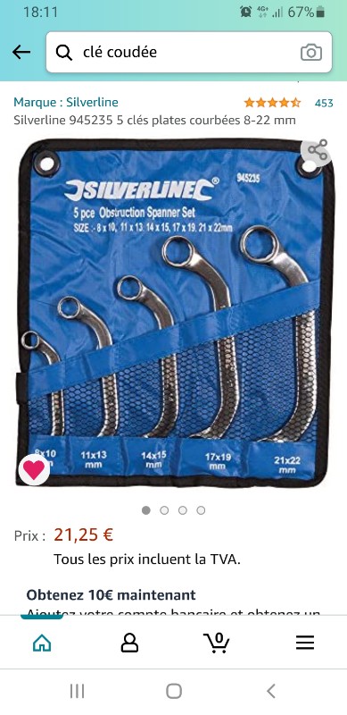

Pour les écrous

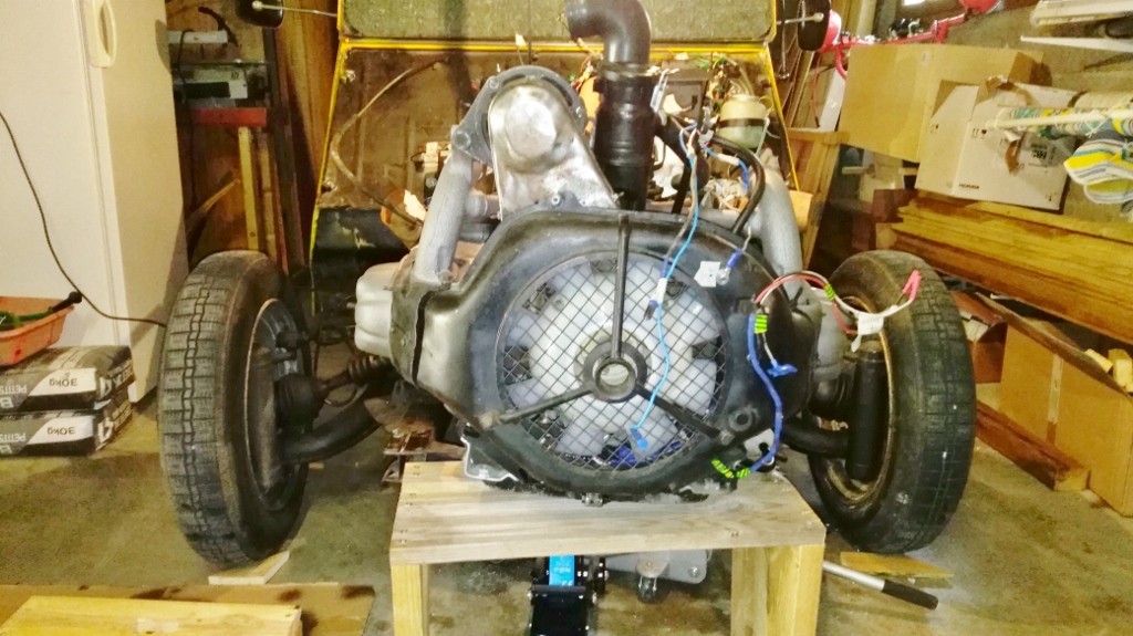

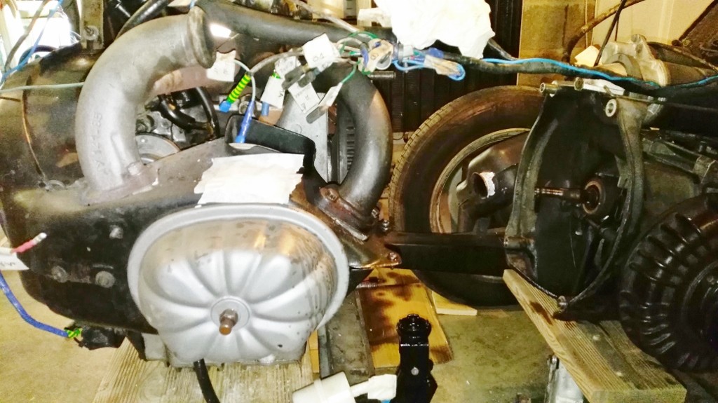

:salut: salut les amis deuchistes,
Et voila 11h ce matin le moulin est sorti... :clap: :clap: :) :) :clap:
je suis content car je l'ai fait tout seul, je me suis préparé un petit caisson aux dimensions du carter, puis j'ai préparé une petite table de bois au meme niveau et après avoir bien levé le cric, j'ai juste tiré un coup a droite et gauche et hop il est sorti, c'est vrai qu'une planche sous la boite ca freine les mouvements et ca aide bien pour libèrer le moteur...
le moteur repose juste à coté du chassis sur la tablette de bois

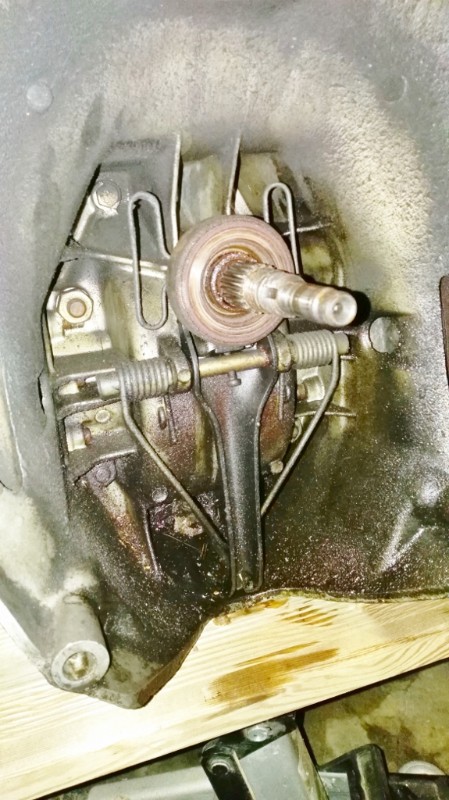

une dernière question avant les photos, le joint spi se situe bien derrière l'embrayage que je dois démonter auparavant coté moteur? :boulet2:
l'intérieur plutôt sale en dessous, ce serait bien le joint spi qui cause ca ??
Messages : 9812
Bravo, bien joué.
Après un nettoyage, il va être top.
Bon courage pour la suite.

Une case de plus à cocher sur ton palmarès !! :clap:
Très bonne idée la petite table en bois, cela doit faciliter le truc. Je pense m'en inspirer pour une prochaine fois, tu n'as pas breveté l'idée :mdrr:.

deuch25 a écrit : 28 mai 2021, 11:46
Là c'est presque une évidence ! ( mis à part une fuite venant de la boîte mais très peu probable !)
