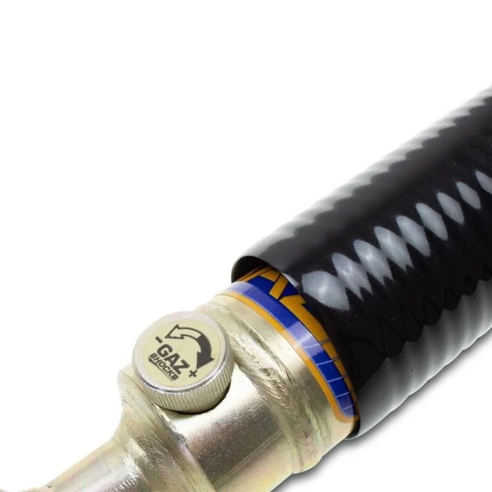

Après quelques recherches je ne vais pas prendre les amortos chez burton.
ils sont surrement très bon, mais j'ai trouver exactement les memes pour moins chére chez Autoreverse:
https://www.auto-reverse.com/produit/am ... tage=AVANT
Les avis sur ces amortisseurs pour d'autres véhicules sont plustot bon, mais aussi, si on examine et qu'on compare avec la photo des Burton, on constate que ce sont exactement les mêmes ( on devine l’étiquette de la marque sous le cache poussière ).
Mais aussi on a l'impression que le cache poussière est bien meilleur chez Autoreverse car il épouse parfaitement le corps de l'amortisseur et fait donc office de joint :
Une petite économie de plus de 180€ qq même pour les 4 ! :wink:
ET puis SURTOUT !.... ils sont bleu ! ... ca colle avec ma peinture !
( dans tous les cas j'aurais pris les bleu de toute facon :D )

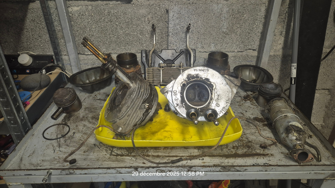

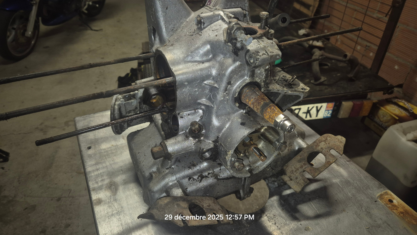

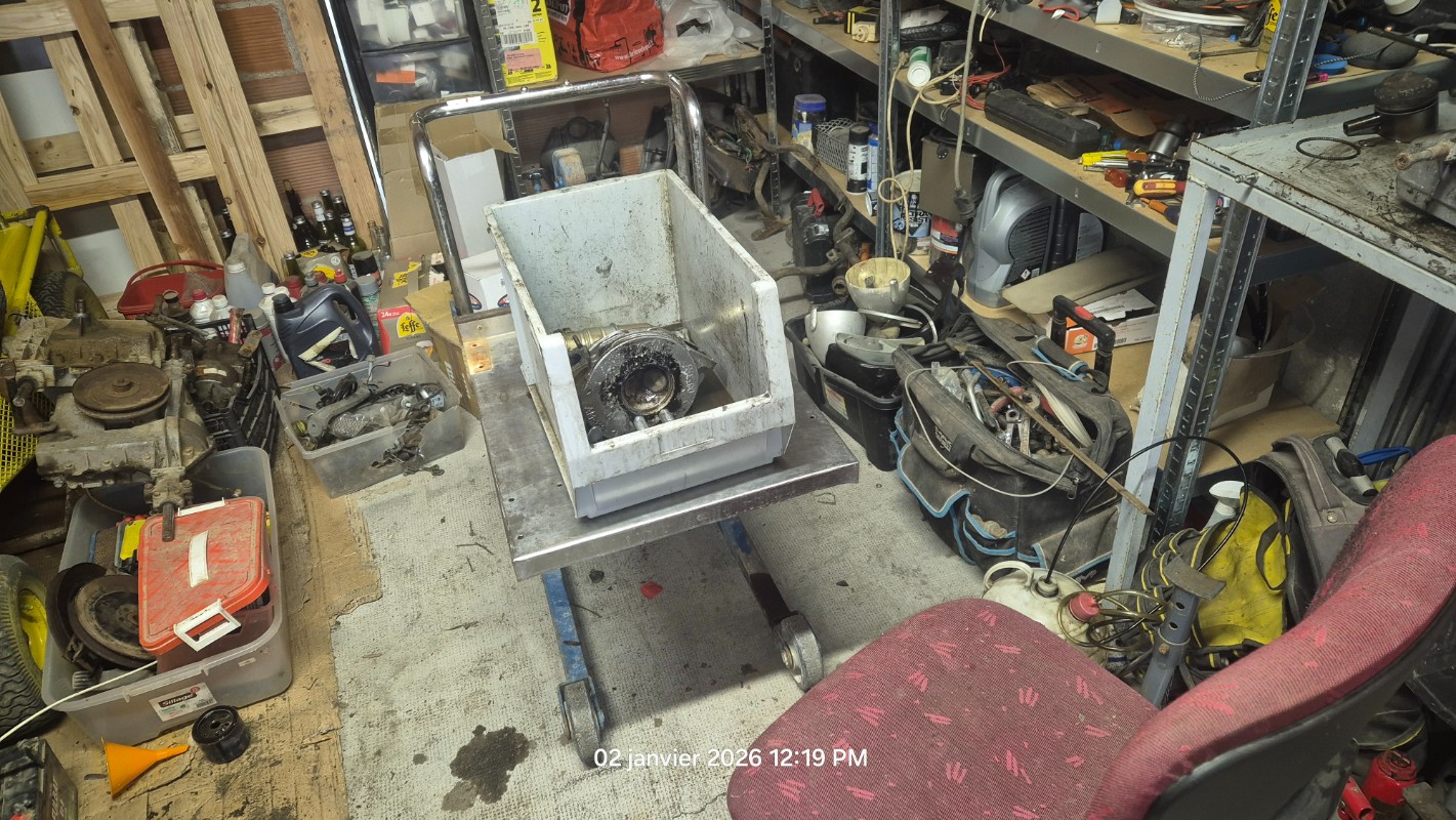

Bon si non j'ai commencer le démontage en rhytme de mon moteur a refaire :D :
Bon visiblement, le blocage constaté l'année dernière avant qu'il ne prenne l'humidité ne viens pas d'un segment cassé....
Les segments étais tous entiers ...
Il vas falloir investiguer plus loin...
Messages : 9753

Messages : 763
Mon dieux pauvres ailettes !!!
Ces bêtes là sont fragiles et cassent comme du verre ! tu devrais prendre un jet en bois pour amortir et éviter de les casser !!!
Pour ton jeux au vilo, il faut sortir les cylindres, mais laisser les pistons : de la sorte en donnant des petits coups avec un maillet (bois / plastique, même caoutchouc) tu sens tout de suite 'au bruit' si y'a un jeu important !
Pour les premiers 1000Km, j'y ai mis une 'bête' activa 5000 en huile, et je remettrai de l'HTX collection passé le rodage

J'ai pas avancé plus sur le démontage du moteur mais hier j'ai contrôlé les jeu au vilo.
Ça s'annonce plustot bien ... cool !
Je n'ai constater aucuns jeu et le moteur tourne du bout du doigt sans aucun points dure .
je pense donc que je ne vais pas l'ouvrir et juste me contenter de démonter le radiateur d'huile, et la pompe a huile pour nettoyage et changement des joints spi.
Reste a voir pour l’état des culasses et soupapes.

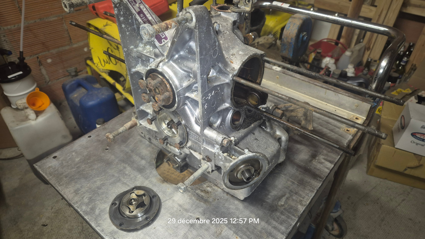

Pour l'avoir fait il y a peu, ce n'est pas grand chose de démonter les carters.
Ça te permet de voir la tronche de ton arbre à cames et des engrenages de la distribution avec le vilebrequin, si ce n'est pas usé, de vérifier le graissage de tout ça etc.
Et puis aussi ça te permet de nettoyer la crépine et l'éventuel pâté d'huile au fond du carter et refaire l'étanchéité entre les deux parties au remontage pour repartir sans fuite. Ça vaut le coup aussi de changer les joints du vilo.

Du coup, je me suis motivé ce matin pour avancer sur le démontage :
Y a plus qu'a netoyer tout ca avant d'ouvrir le moteur :wink:

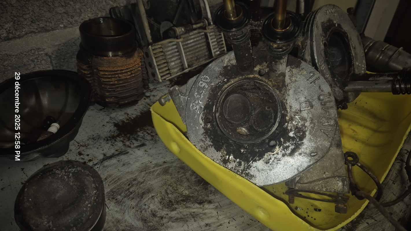

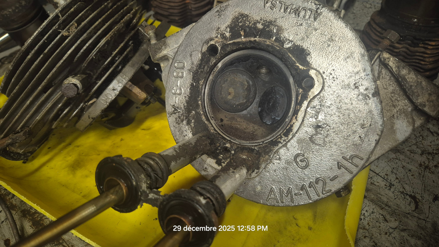

bhen pas vraiment en fait ... c'est le flash de mon tel qui donne l'impression que ca brille :mdrr:
Les culasses sont loin d’être belle !
Donc demain ... station service pour faire le plein d’éthanol de la deuch et 5l de plus dans un bidon ( c'est moins chère que l'essence, et ca marche aussi bien ) ... puis "action" pour prendre des pinceaux et des brosses a dents pour nettoyer tout ca ! :gnark:
Messages : 9753
Ne te trompes pas avec ta propre brosse à dent, si l'éthanol convient a la 2 pattes, je pense pas que cela soit le cas avec toi... Enfin sait on jamais, c'est la Saint Sylvestre alors :gnark: :mdrr:

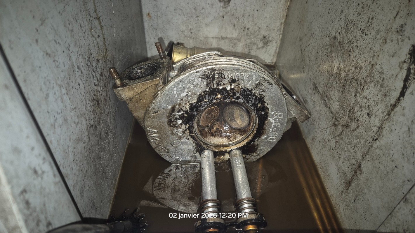

Mais aussi je suis en plein netoyage des culasses :
Bon verdict en remplissant d'e85 admission et echappement ( plus simple que de remettre une bougie !... )
3 soupapes sur 4 qui fuit !... dont 2 surrement cuites vu le dépôt de sable... ( elle a fait le Sahara ? ) que j'y ai trouvé !
Donc y a plus qu'à commander ou fabriquer une pince qui va bien pour déposer les soupapes et voir l étendue des dégâts 🙄
Ca vas être dure de rester dans le budget mais je me laisse pas abattre 😉
