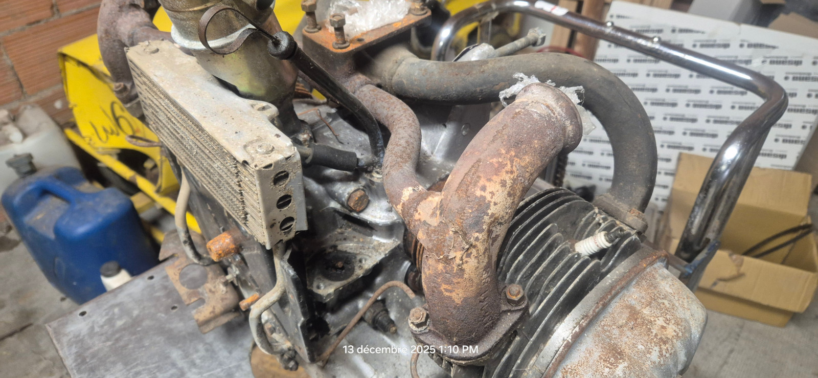

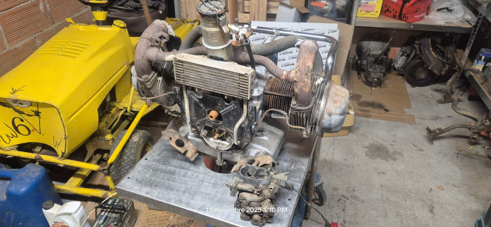

Allé c'est parti !
Hier j'ai fait de la place dans le garage en vendant 2 tracteurs de course
( ce qui payeras le big bore )
Mais je garde mon GP1 pour continuer de faire le con tous les ans dans le champ de blé !!! ( je vais peut être même le modifier en GP2 )

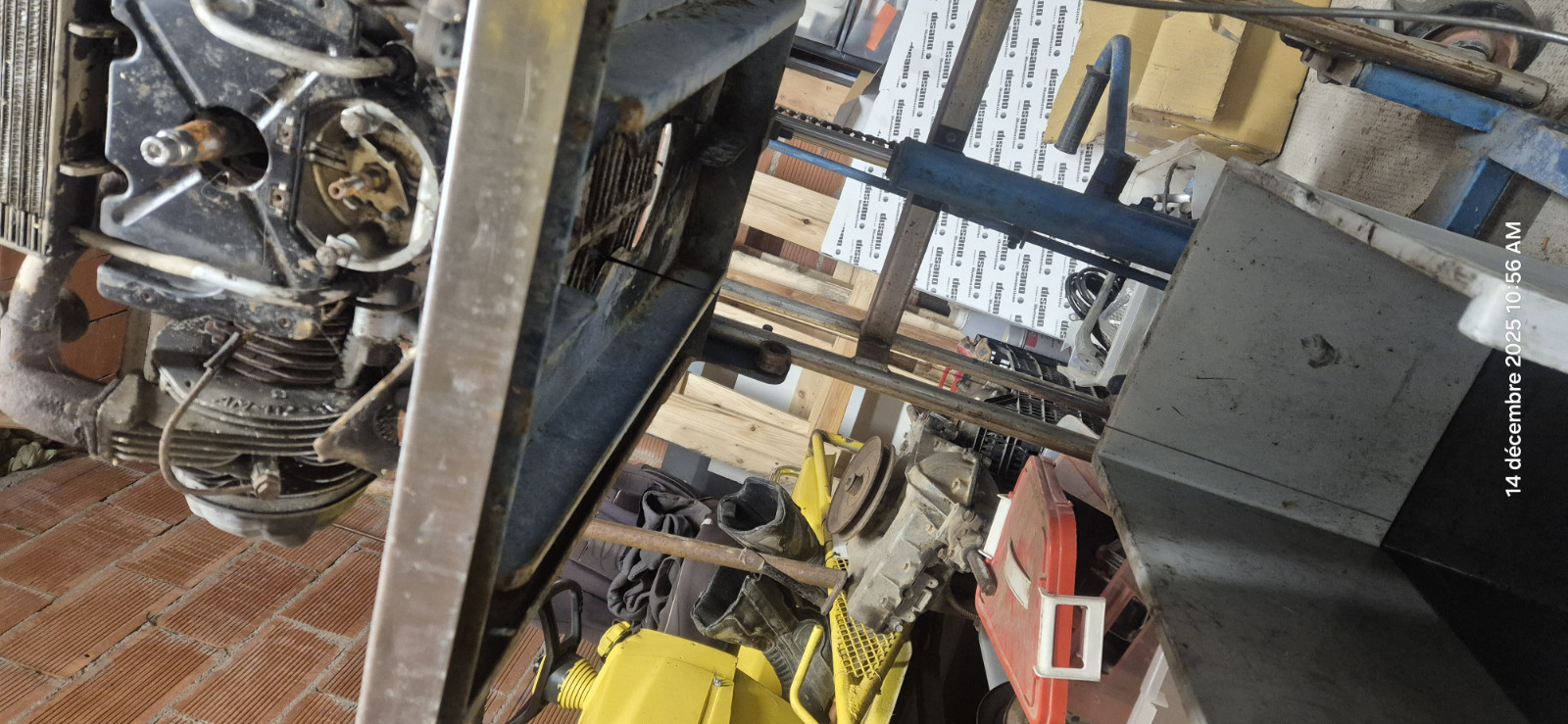

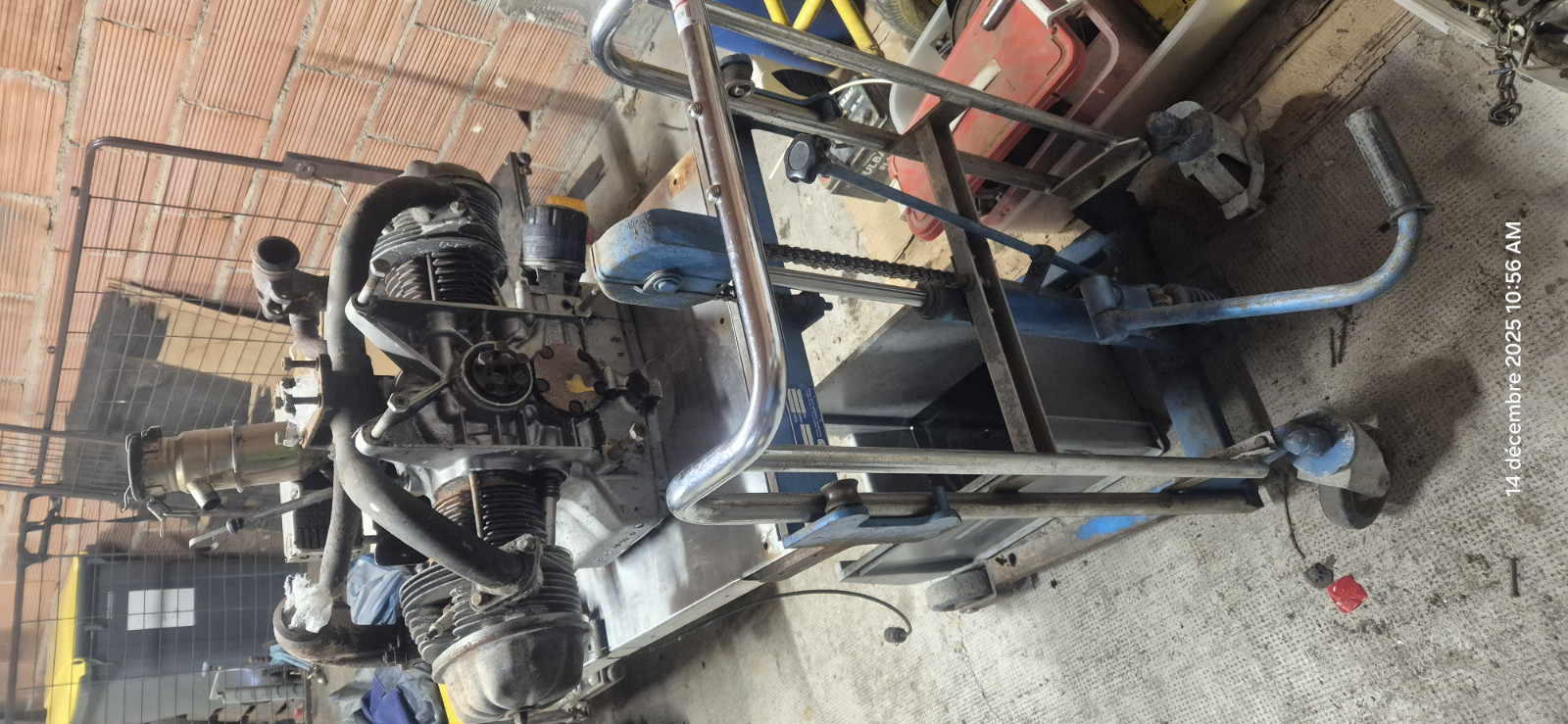

Du coups j'ai enfin pus poser le moteur sur la table élévatrice du taf qui a faillis partir a la benne !!!
Et plus avec découpage du plateau inox spécial vidange 2cv moteur/boite !!!
Desolé pour les Photos retourné, mais j'ai pas le choix le forum ne veut pas accepter mes photos en mode portrait ... bizarre...
Bon, le moteur a pas vraiment apprécié le stockage dans le garage plus qu'humide chez mon ex...
il est bien grippé...
Donc a voir au démontage...mais la folie pourrais revenir sur le tapis.... et hop ... le big bore sur mon moteur d'origine, et .... puis... bhen j'en prends un autre plus tard pour me refaire un 652 aux petits ognons tranquillement ...

En effet, belle table !
Il n'est pas si attaqué le moteur : un petit décapage et un coup de peinture, et il paraitra tout neuf !
Bonne idée d'en faire 2 en big bore ;o)

J'avoue que je suis content de cette récupération utile et ce sauvetage de la benne...
En plus mine de rien c'est du bon motos qui peut soulever 250KG !
Mais déclaré non conforme par Veritas parce que la chaîne est rouillée et la molette de descente ne reviens plus toute seule ...
du coup je vais pouvoir la modifier pour l’élargir avec un plateau amovible et voir même pour l’utiliser pour soulever la bécane ou le tracteur de course

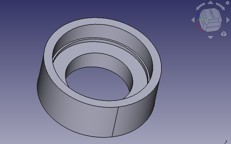

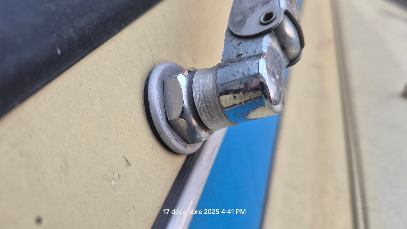

En attendant de passer au démontage, j'ai imprimer des joints d'axes d'essuie glace en TPE 22D ( ultra souple et résistant ) :
Je vous dirais si ça fonctionne et si j'ai moins d'eau sur le tapis de sol aux prochaines grosses pluies
Peut être une modif a faire pour laisser plus de place au verrouillage du bras d’essuie glace et je mettrais les fichier a dispo sur thingiverse .
- Messages : 17371
Si ça marche, c'est une bonne idée ...

Super modif... en fait c'est exactement ce que je voulais faire initialement sur la France 3, et voyant qu'il y avait pas mal de jeu, j'ai finalement changé les axes : visiblement les nouveaux de chez Burton doivent avoir un joint torique à l'intérieur... je verrai bien !
A bientôt,
