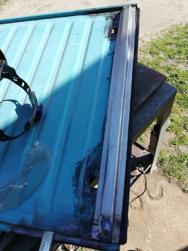

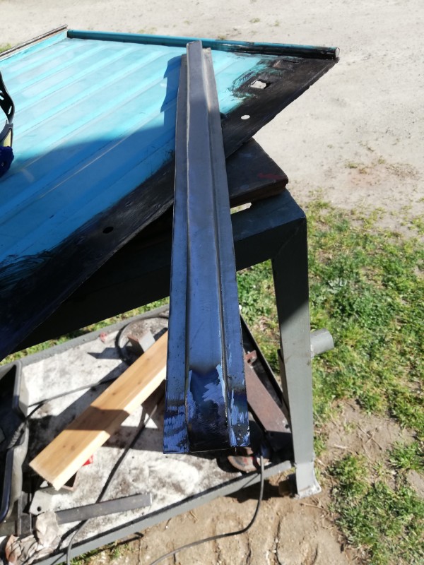

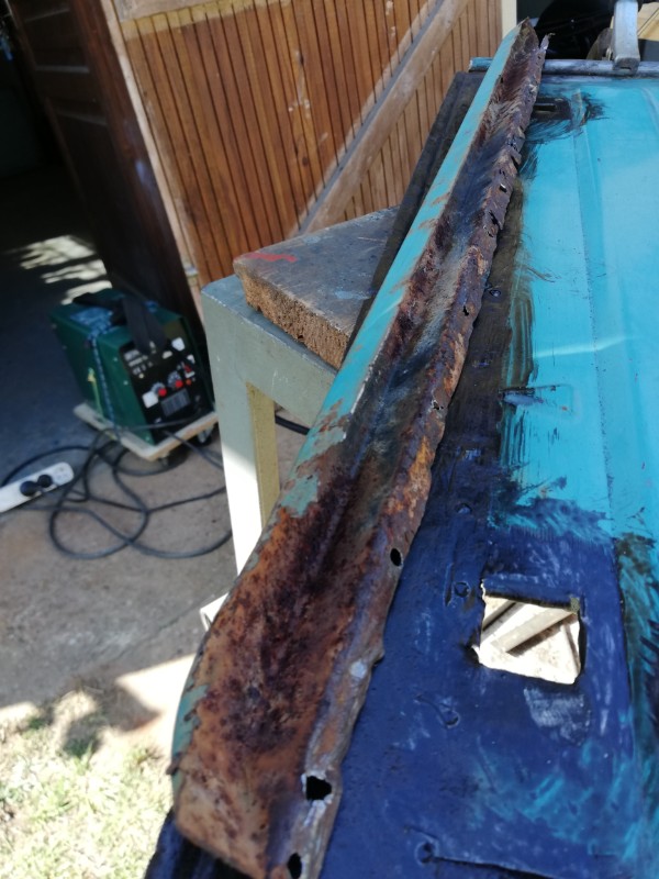

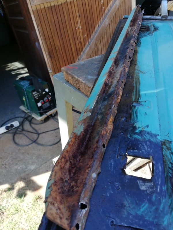

Je continue ma litanie :

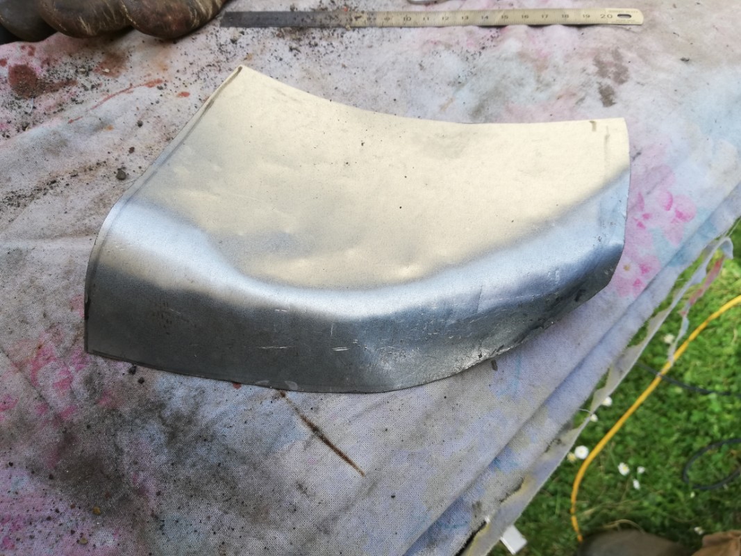

première photo, l'état du profilé démonté :

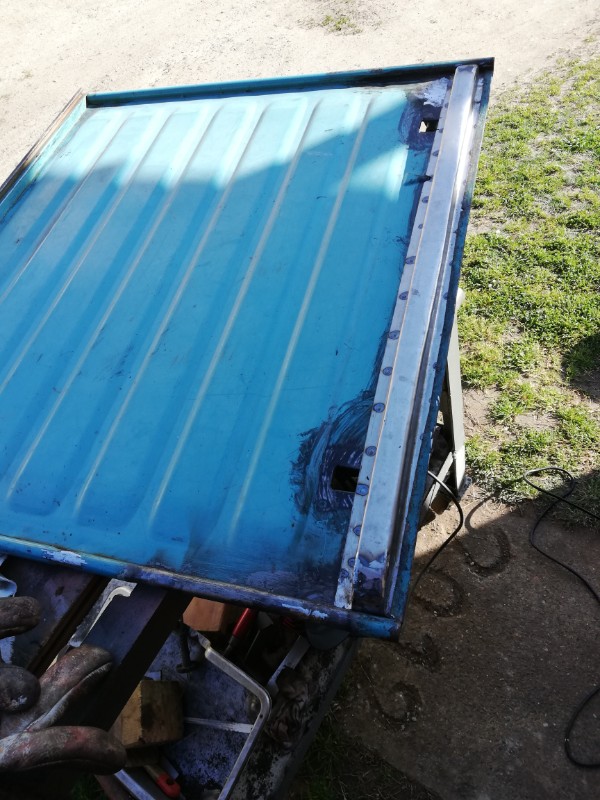

J'ai formé le nouveau profilé :
puis mis en place à blanc :
et enfin soudé par points
Voilà une affaire terminée, y'à plus qu'à poncer ,mastiquer, apprêter, peindre... :salut:

Donc c'est toi qui a créer le profilé, sans plieuse, soudure incluse et tout ça en une journée :surpris: tu es une bête lucky ;)
:like: :pouce:
A bientôt!
Eric13190 a écrit : 24 mars 2022, 19:46 :salut:
Je n'ai pas de plieuse, mais avec le burin , quelques tubes carrés ,des équerres d'acier et une petite enclume ça marche aussi, c'est plus long mais le temps on s'en fiche...
Je vais passer beaucoup moins de temps avec l'autre panneau, celui du réservoir , je viens d'en commander un neuf car celui que j'ai est bien trop pourri et après l'avoir ressouder de long en large il aurait fini en 8 ...donc solution la plus simple pour ce panneau... :salut:

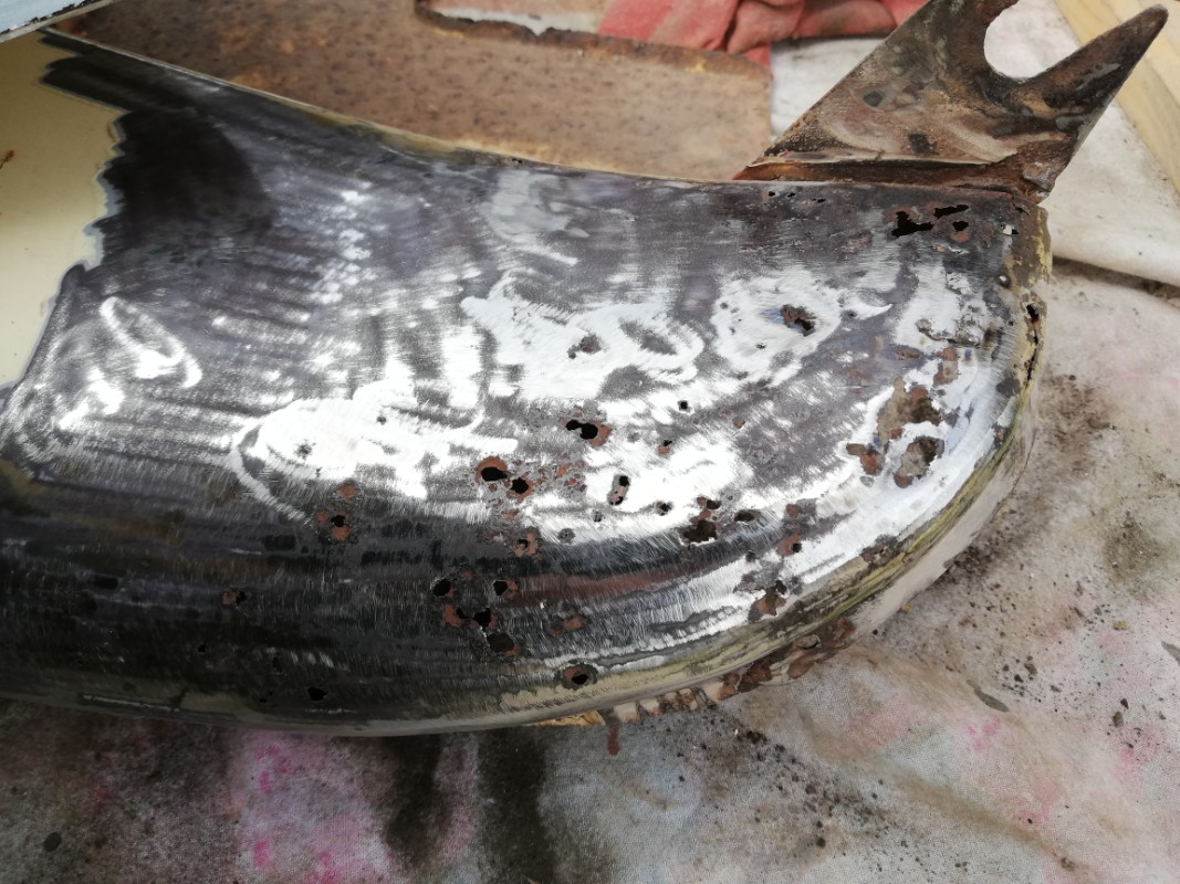

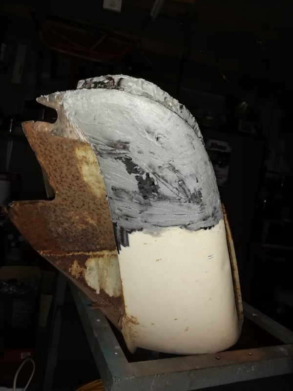

Par contre, après de nombreuses recherches et quelques déconvenues s'agissant de l'aile avant gauche, j'ai décidé de la restaurer pour couper court à toutes ces démarches infructueuses même si son état s'avère très limite pour cela...
Alors voilà :

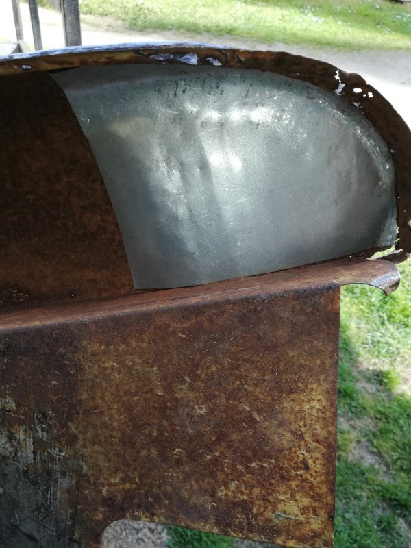

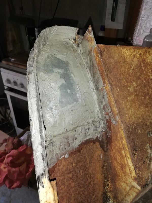

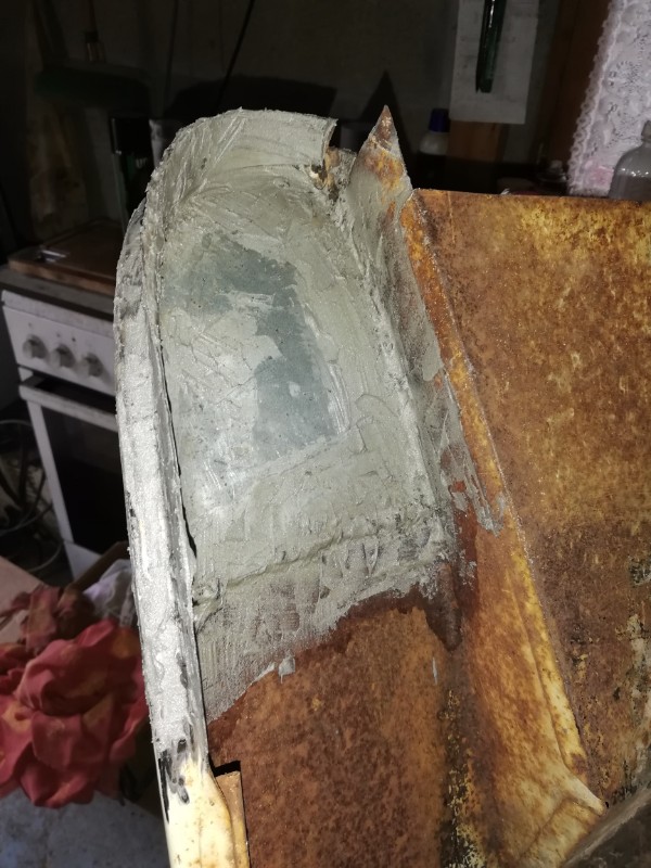

Tout d'abord il va me falloir réparer la passoire en bas de l'aile :

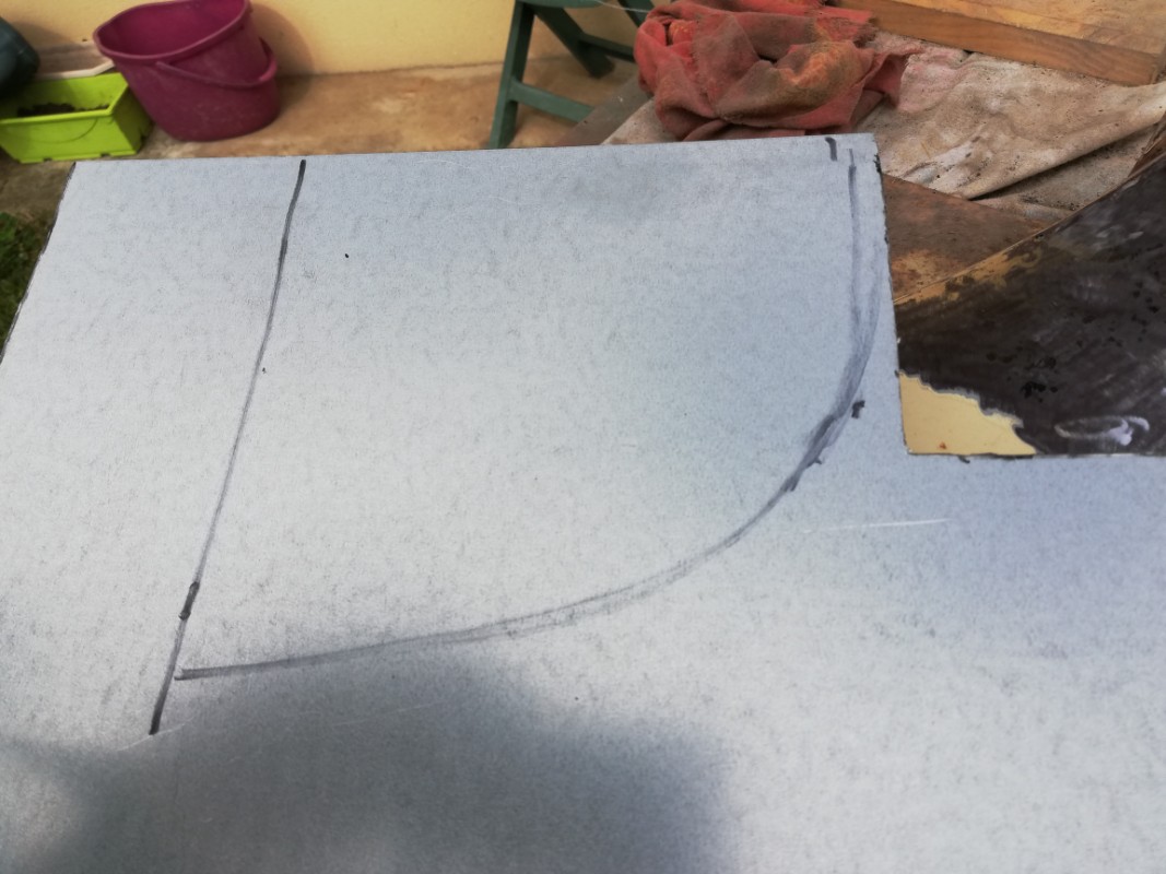

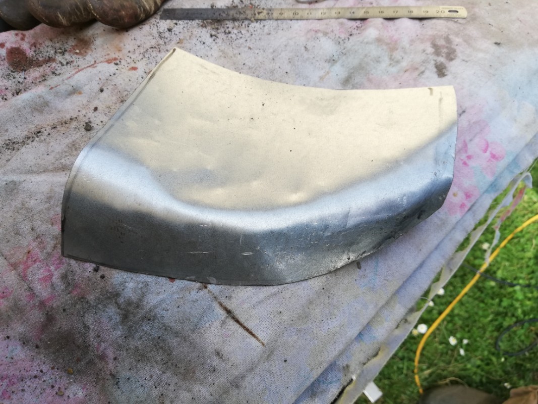

N'ayant pas trouvé chez nos revendeurs de pièces de rechange, alors qu'on en trouve pour les tractions :???: j'ai retaillé dans une tôle de 8/10ème un morceau qui ressemble au profil du bas de l'aile :
puis j'ai formé approximativement les courbes :
Cette pièce est destinée à être soudée à l'intérieur de l'aile pour trois raisons :
-rigidifier le bas de l'aile
-ressouder et boucher le plus possibles de trous en prenant appui sur la tôle saine du dessous
-permettre au mastic métallisé de s'insérer entre les deux couches de tôle qui ne sont pas parfaitement jointive (je ne suis pas tôlier/formeur ... :non: )

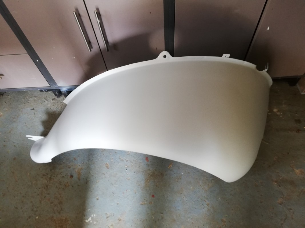

Au final, j'ai mastiqué le dessus et le dessous :
Et pour finir à cet endroit, j'ai soudé une tôle de 3 cms x 25 cms le long du contrefort là où vient se fixer la bavette afin de rigidifier et boucher les trous existants qu'on peut voir à la photo n°4 ...
Le résultat est ce qu'il est, en tous cas je vais m'en contenter, car après ponçage et apprêtage puis peinture, on y verra plus rien, le dessous lui sera passé à l'anti gravillons...
Il me reste à redresser quelques bosses et creux et boucher quelques autres trous à l'opposé toujours en apportant de la tôle neuve..

Connaissais pas ce mastic métallique, c'est un bi-composant comme le syntofer?
La deuch est un axiome.
louislarénov a écrit : 26 mars 2022, 07:43 Je mastique, tu mastiques, il s'astique, comment? Ah oui! Dehors!!! :enerve2: :mdrr:
:salut: Louis
Oui, bi composant à base d'aluminium. Il a la particularité de pouvoir remplacer la soudure à l'étain. Très résistant ,ponçable, peignable...et capable de boucher des trous de 5 mm environ... :salut:

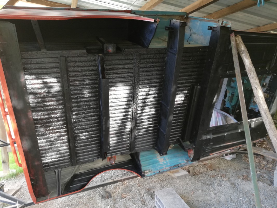

Alors voilà, cet après midi j'en ai terminé avec la remise en état de la caisse par le traitement insonorisant/anti-gravillons non sans avoir traité le soubassement au Rustol CIP :

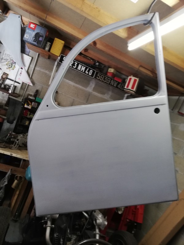

Au point où tu en es, je pense que tu n'as pas besoin de savoir comment se montent une aile , une portière , un portillon...c'est ce qui m'attends maintenant :salut:

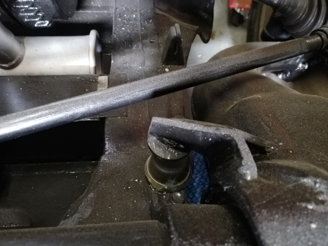

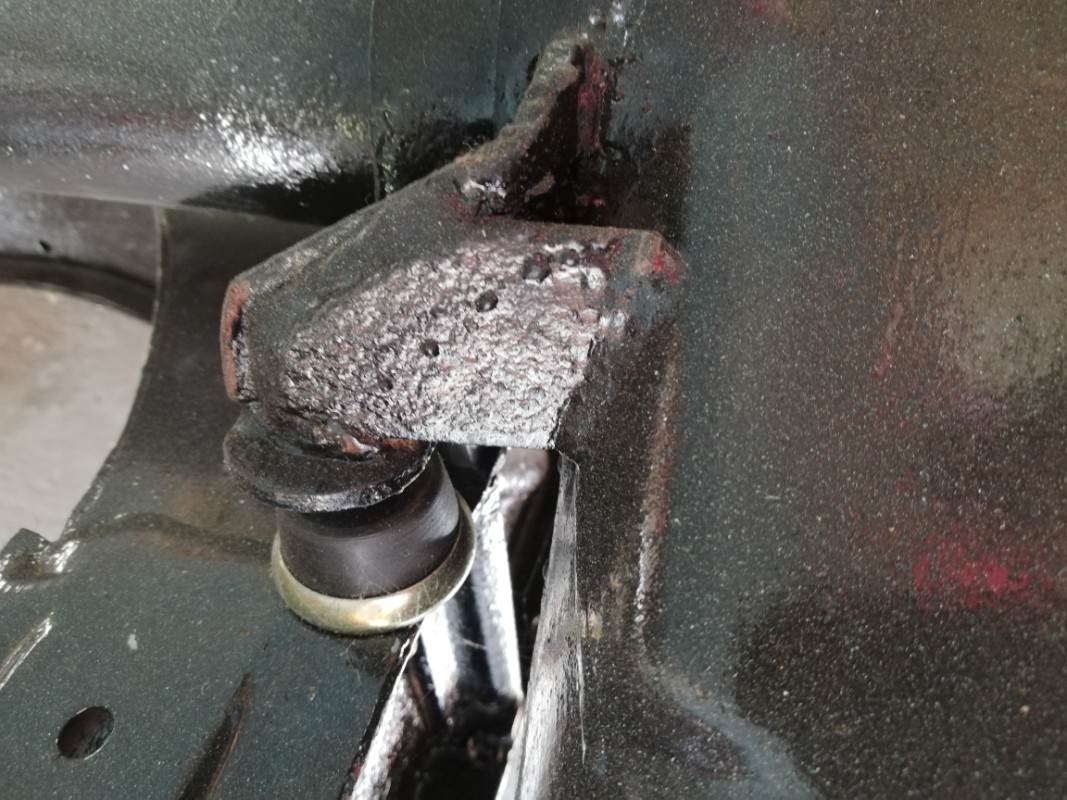

J'ai lu ton post sur les silents bloc du châssis , je réponds en retard, mais moi j'ai les deux supports avant avec une rondelle soudée tout comme les arrières : Si tu n'as pas rondelles (qui ont dû sauter à la longue) il est préférable de ne pas placer de silents bloc car au moindre soubresaut de la voiture ils seront cisaillés par le coude qui est censé avoir cette rondelle justement...Moi je replacerais des rondelles pour être conforme à l'origine...Ce n'est que mon avis...
AVANT DROIT
AVANT GAUCHE
ARRIERE DROIT
Messages : 9699
Joli travail. Content d'avoir de tes nouvelles.
Salut Lucky, tu as des butées de suspension de type PO ! ? :???:
zamzam a écrit : 25 mai 2022, 19:27 Salut Lucky, tu as des butées de suspension de type PO ! ? :???:
Salut Zamzam
Non, d'après mes sources ce type de butée était bien monté sur les AKS à partir de 07/75. La partie droite remplace la partie coudée des P.O ou AZU...Mon AK est de 76. :???:

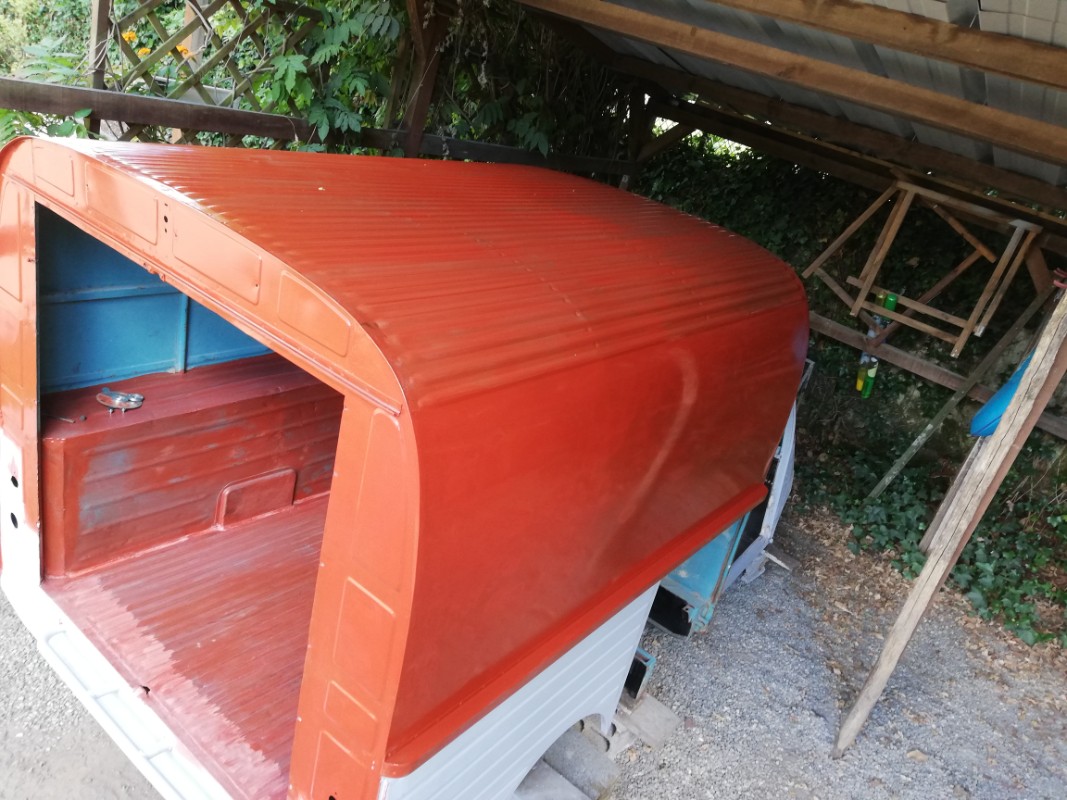

me voici de retour avec quelques photos de la Bleuette devenue momentanément la Rougette ...
J'ai fini le long, laborieux et pénible travail de décapage de la caisse depuis plus d'un mois que j'y cogne...il ne me reste plus que le tablier à poncer et l'intérieur des emplacements réservoir et roue de secours...
Tout est sous antirouille Rustol C.I.P.
Je ne me suis pas trop attardé sur l'intérieur car je vais poser un habillage contreplaqué de 10 mm jusqu'à hauteur des étagères latérales qui seront elles aussi recouvertes...
