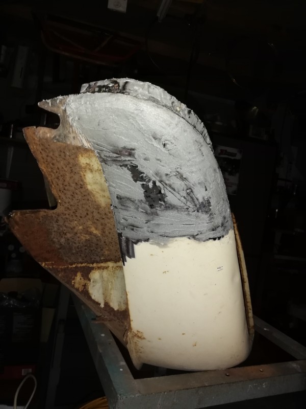

Tout d'abord il va me falloir réparer la passoire en bas de l'aile :
N'ayant pas trouvé chez nos revendeurs de pièces de rechange, alors qu'on en trouve pour les tractions :???: j'ai retaillé dans une tôle de 8/10ème un morceau qui ressemble au profil du bas de l'aile :
puis j'ai formé approximativement les courbes :
Cette pièce est destinée à être soudée à l'intérieur de l'aile pour trois raisons :
-rigidifier le bas de l'aile
-ressouder et boucher le plus possibles de trous en prenant appui sur la tôle saine du dessous
-permettre au mastic métallisé de s'insérer entre les deux couches de tôle qui ne sont pas parfaitement jointive (je ne suis pas tôlier/formeur ... :non: )
Au final, j'ai mastiqué le dessus et le dessous :
Et pour finir à cet endroit, j'ai soudé une tôle de 3 cms x 25 cms le long du contrefort là où vient se fixer la bavette afin de rigidifier et boucher les trous existants qu'on peut voir à la photo n°4 ...
Le résultat est ce qu'il est, en tous cas je vais m'en contenter, car après ponçage et apprêtage puis peinture, on y verra plus rien, le dessous lui sera passé à l'anti gravillons...
Il me reste à redresser quelques bosses et creux et boucher quelques autres trous à l'opposé toujours en apportant de la tôle neuve..

Connaissais pas ce mastic métallique, c'est un bi-composant comme le syntofer?
La deuch est un axiome.
louislarénov a écrit : 26 mars 2022, 07:43 Je mastique, tu mastiques, il s'astique, comment? Ah oui! Dehors!!! :enerve2: :mdrr:
:salut: Louis
Oui, bi composant à base d'aluminium. Il a la particularité de pouvoir remplacer la soudure à l'étain. Très résistant ,ponçable, peignable...et capable de boucher des trous de 5 mm environ... :salut:

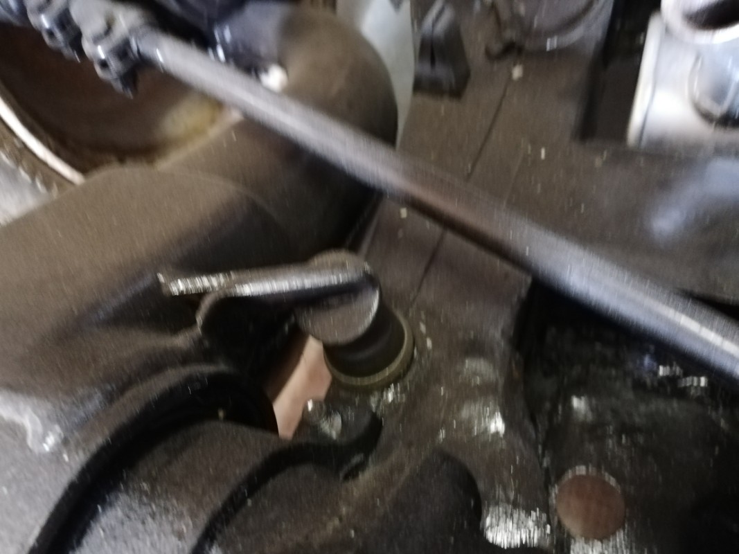

J'ai lu ton post sur les silents bloc du châssis , je réponds en retard, mais moi j'ai les deux supports avant avec une rondelle soudée tout comme les arrières : Si tu n'as pas rondelles (qui ont dû sauter à la longue) il est préférable de ne pas placer de silents bloc car au moindre soubresaut de la voiture ils seront cisaillés par le coude qui est censé avoir cette rondelle justement...Moi je replacerais des rondelles pour être conforme à l'origine...Ce n'est que mon avis...
AVANT DROIT
AVANT GAUCHE
ARRIERE DROIT

zamzam a écrit : 25 mai 2022, 19:27 Salut Lucky, tu as des butées de suspension de type PO ! ? :???:
Salut Zamzam
Non, d'après mes sources ce type de butée était bien monté sur les AKS à partir de 07/75. La partie droite remplace la partie coudée des P.O ou AZU...Mon AK est de 76. :???:
Âge : 67
Intéressant ! (Si un béotien venait à tomber sur cette discussion il risquerait de douter de notre santé mentale 😂)
