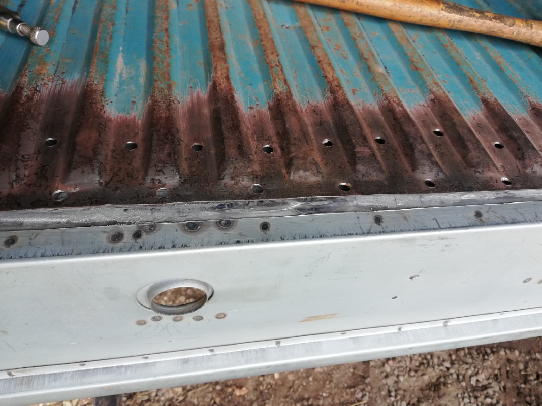

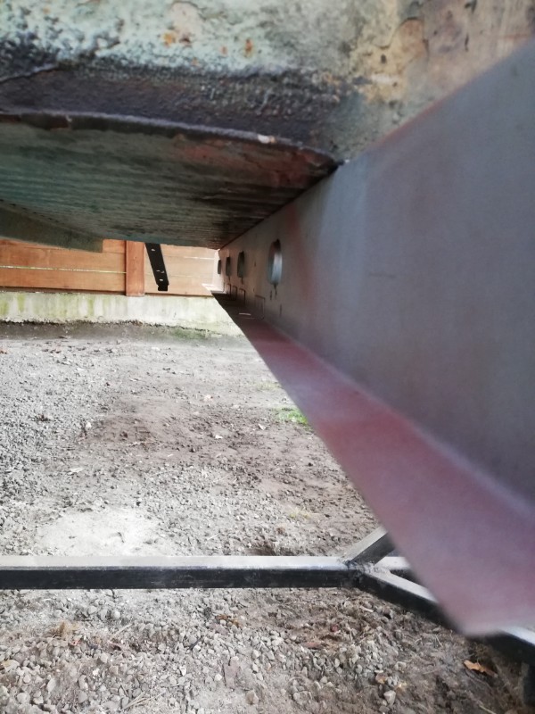

Pour voir ce que ça donne :
C'est , à première vue, pas trop mal MAIS qu'à première vue , car
en fait la jupe neuve n'est pas tout à fait identique à l'ancienne (le contraire eut été étonnant. N'est ce pas !)
Voyez vous même : le bossage de l'ancienne jupe est très fin et à 1,5 cm du bord, celui de la neuve est bien plus large à 2,5 cms du bord :
du coup le plancher se retrouve carrément sur le bossage et c'est pas top ! Sur l'ancienne jupe, la limite peinture/rouille correspond à l'emplacement du plancher ; on voit bien une différence de positionnement...
Je ne sais trop quoi faire, soit supprimer le bossage soit raccourcir le plancher de 1 cm sur toute la largeur :???:
Autre petit problème , les tôles latérales sont trop longues et je vais devoir découper et refaire la bordure :
Comme vous pouvez voir, je suis loin du long fleuve tranquille !

La nuit porte conseil dit-on...J'ai donc décidé d'aplatir le bossage et de garder le plancher tel qu'il est, pour trois raisons :
-je conserve les trous qui vont me servir à bouchonner
-je recouvrirai plus tard le plancher par un plancher en lamellé/collé, donc le bossage pourrait aussi me gêner lors de la mise en place de ce plancher bois.
-je prends moins de risque à modifier la jupe que le plancher bien plus compliqué à remplacer...si besoin était.
Voilà, photos à venir bien sûr

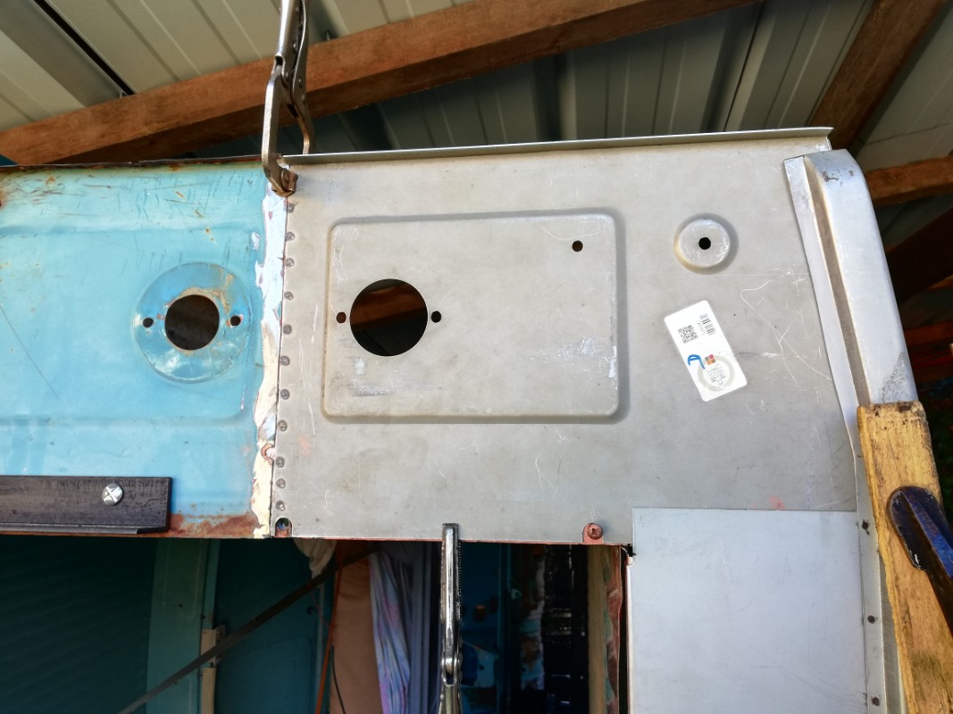

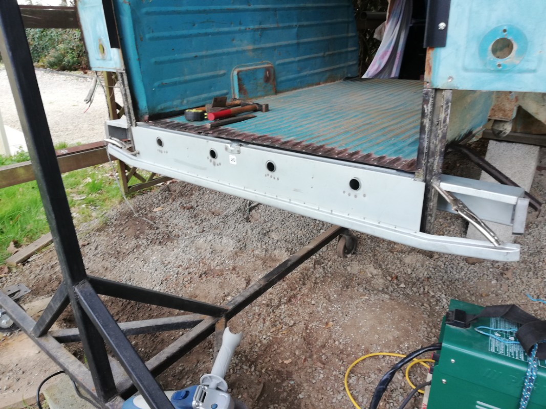

La suite :
Après avoir supprimé le bossage de la jupe je l'ai remontée à blanc et là ça va beaucoup mieux :
Après quelques réglages de hauteur la jupe est bien placée :

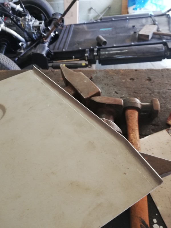

En suivant je me suis penché sur les deux tôles latérales et en mesurant précisément j'ai vu que j'avais 1 cm de trop : donc traçage , puis mettre à plat le retour fait d'origine, tracer au burin et marteau la nouvelle ligne de pliage, puis pliage final à la bonne cote...Tous ça, sans problème d'ajustage par la suite OUF !!! :pouce:
Une fois terminé , remontage à blanc des ensembles et ma foi, je suis assez content du résultat !
Voilà; j'ai pu tracer les endroits précis où je vais devoir découper la tôle pour ajuster bord à bord les panneaux latéraux...
Nouveau démontage des pièces pour traiter au Rustol CIF avant remise en place pour les soudures définitives...
Je commence à en voir le bout !

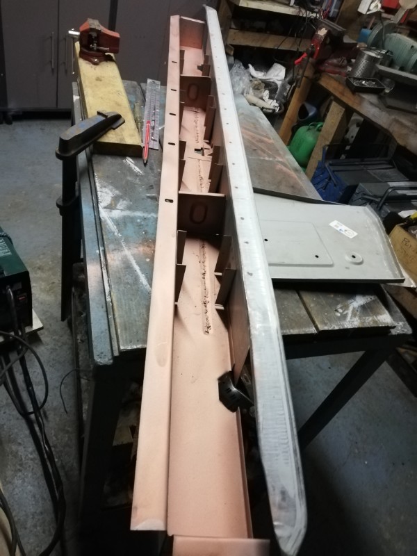

Suite de la remise en place de l'arrière de l'AK 400 ;
Redémontage cet après midi pour redécouper le haut des deux tôles latérales afin de laisser une marge pour souder deux pattes de renforts et de guidage lors de la soudure définitive, j'en ai profité pour peindre à la peinture cuivre les parties qui recevront les soudures ...
Peinture passée également sur la jupe arrière aux endroits soudés ...
Demain je remonte tout ça, mais il va me falloir découper les lignes de jonction des deux tôles latérales avant de les assembler ...
A bientôt :salut:

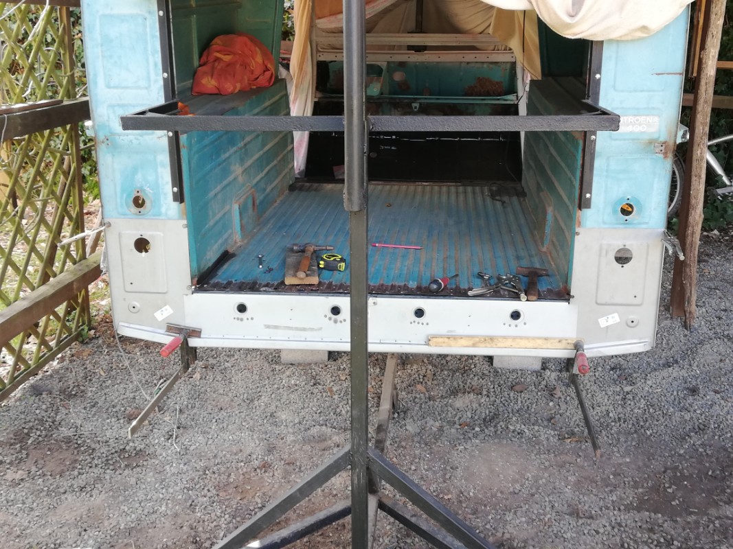

Posté : 28 févr. 2022, 19:44
par lucky40
Reportage du jour :
Démontage de l'arrière pour effectuer les quelques ajustages...et pointage des panneaux latéraux :
J'ai terminé les soudures des trois pièces arrières :
Demain, je passe au meulage des soudures, et il y en a :surpris:
J'ai eu quand même une petite frayeur lors du remontage de la jupe car l'espace sous le plancher me paraissait important...
mais en fait ça va , après avoir installé un système pour coller le plancher à la jupe :
J'ai encore quelques soudures à faire à l'intérieur de la cabine, remonter le poulain à souder à la brasure ,puis viendra le remontage des deux ailes arrières et je pense que rapidement je vais pouvoir laisser de côté le MIG...pour quelques temps ;)
