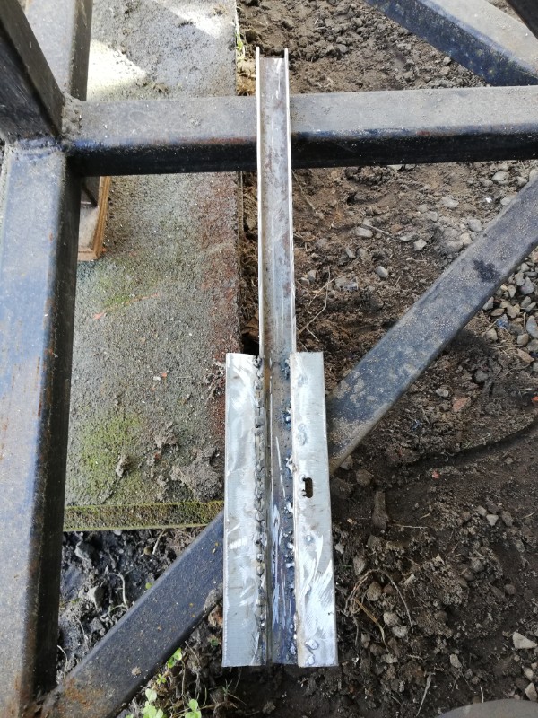

La reconstruction de l'arrière de l'AK commence dès ce matin par la fabrication des deux profilés manquants :
prêt à être soudé définitivement après un traitement anti-corrosion à faire :

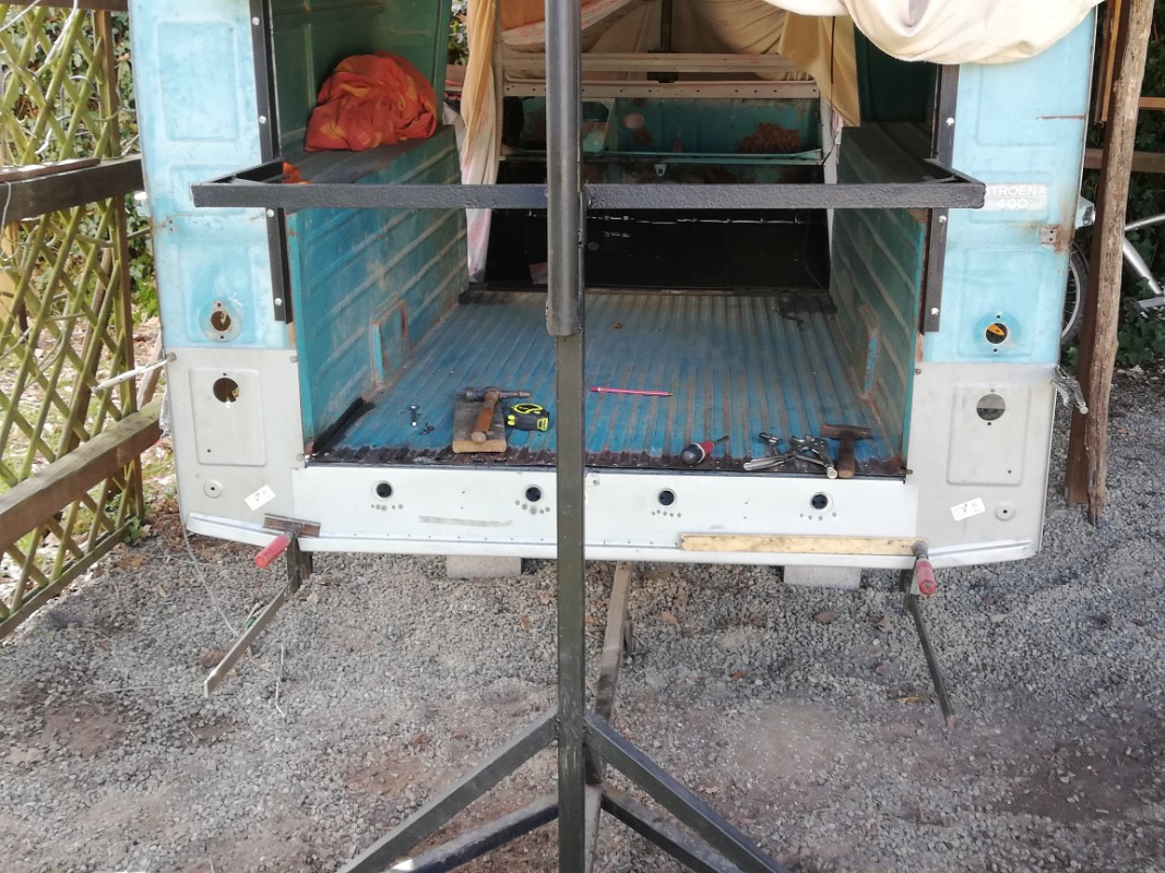

Je continue ,
Pour voir ce que ça donne : C'est , à première vue, pas trop mal MAIS qu'à première vue , car
en fait la jupe neuve n'est pas tout à fait identique à l'ancienne (le contraire eut été étonnant. N'est ce pas !)
Voyez vous même : le bossage de l'ancienne jupe est très fin et à 1,5 cm du bord, celui de la neuve est bien plus large à 2,5 cms du bord : du coup le plancher se retrouve carrément sur le bossage et c'est pas top ! Sur l'ancienne jupe, la limite peinture/rouille correspond à l'emplacement du plancher ; on voit bien une différence de positionnement...
Je ne sais trop quoi faire, soit supprimer le bossage soit raccourcir le plancher de 1 cm sur toute la largeur
Autre petit problème , les tôles latérales sont trop longues et je vais devoir découper et refaire la bordure : Comme vous pouvez voir, je suis loin du long fleuve tranquille !

C'est à ce demander si tu as les bonnes pièces ... ou alors les gars qui refabriquent ne savent pas prendre les cotes ... ?!! c'est pourtant pas compliqué !
- lucky40
- Messages : 3736
- Ma deuche : AK400 76
- Localisation : Haute Lande
Ce sont les bonnes pièces pour AK, commandées chez Rénov 2cv qui ont une bonne réputation, dans la rubrique "Fourgonnette"...mais comme le dit très justement Eric, c'est de l'adaptable !!!
Alors je vais adapter, faut pas se tromper surtout dans les découpes !
S'agissant des deux tôles latérales, déjà dans 2cvXpert il avait le même problème et il disait qu'elles étaient faites ainsi ??? Mais ça, ça ne me dérange pas. Par contre quoi faire au sujet de la jupe ou du plancher ?
Cela m'ennuie de raccourcir le plancher d'un bon centimètre et supprimer le bossage aussi...Il faudra bien que je choisisse entre la peste et le choléra !
Que feriez vous ?

Pour une question d'esthétique je decouperai le plancher pour avoir le même rendu que précédemment mais après je ne sais pas la difficulté de le faire.
Après, tu comptes mettre un plancher en bois, c'est ça?
- Messages : 16840
Moi, je ferais ce qui demanderait le moins de boulot et surtout ce qui me ferais prendre prendre le moins de risque ...

La nuit porte conseil dit-on...J'ai donc décidé d'aplatir le bossage et de garder le plancher tel qu'il est, pour trois raisons :
-je conserve les trous qui vont me servir à bouchonner
-je recouvrirai plus tard le plancher par un plancher en lamellé/collé, donc le bossage pourrait aussi me gêner lors de la mise en place de ce plancher bois.
-je prends moins de risque à modifier la jupe que le plancher bien plus compliqué à remplacer...si besoin était.
Voilà, photos à venir bien sûr

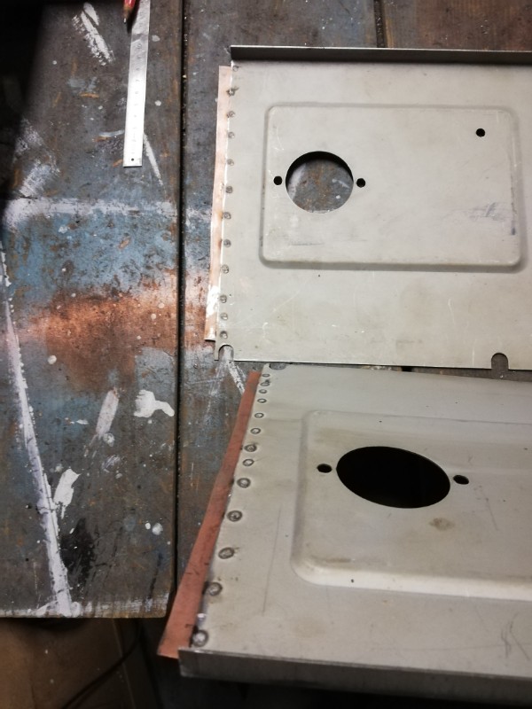

Après avoir supprimé le bossage de la jupe je l'ai remontée à blanc et là ça va beaucoup mieux : Après quelques réglages de hauteur la jupe est bien placée : En suivant je me suis penché sur les deux tôles latérales et en mesurant précisément j'ai vu que j'avais 1 cm de trop : donc traçage , puis mettre à plat le retour fait d'origine, tracer au burin et marteau la nouvelle ligne de pliage, puis pliage final à la bonne cote...Tous ça, sans problème d'ajustage par la suite OUF !!!
Une fois terminé , remontage à blanc des ensembles et ma foi, je suis assez content du résultat !
Voilà; j'ai pu tracer les endroits précis où je vais devoir découper la tôle pour ajuster bord à bord les panneaux latéraux...
Nouveau démontage des pièces pour traiter au Rustol CIF avant remise en place pour les soudures définitives...

Redémontage cet après midi pour redécouper le haut des deux tôles latérales afin de laisser une marge pour souder deux pattes de renforts et de guidage lors de la soudure définitive, j'en ai profité pour peindre à la peinture cuivre les parties qui recevront les soudures ... Peinture passée également sur la jupe arrière aux endroits soudés ... Demain je remonte tout ça, mais il va me falloir découper les lignes de jonction des deux tôles latérales avant de les assembler ...
