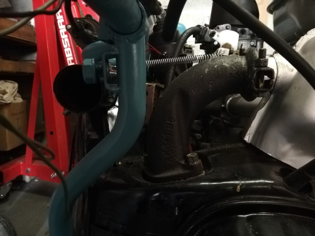

Posté : 22 janv. 2022, 12:19
par lucky40
Voici deux photos qui seront plus évocatrices du problème de connection :
En regardant de près, on voit bien que la sortie du collecteur d'air se trouve au même niveau que le collier de serrage de la tubulure d'échappement d'une part, et que d'autre part, il y a peu de place sous la barre des phares...
Vraiment je ne vois pas trop de solution...Ca va rester comme ça à mon avis...

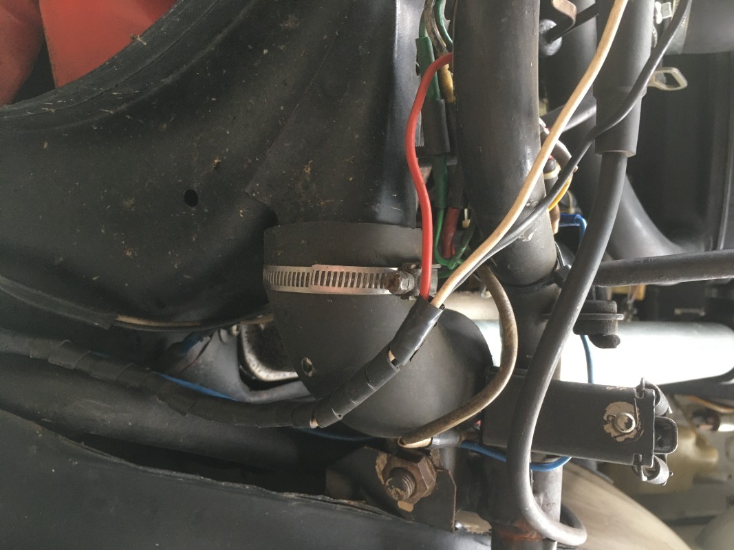

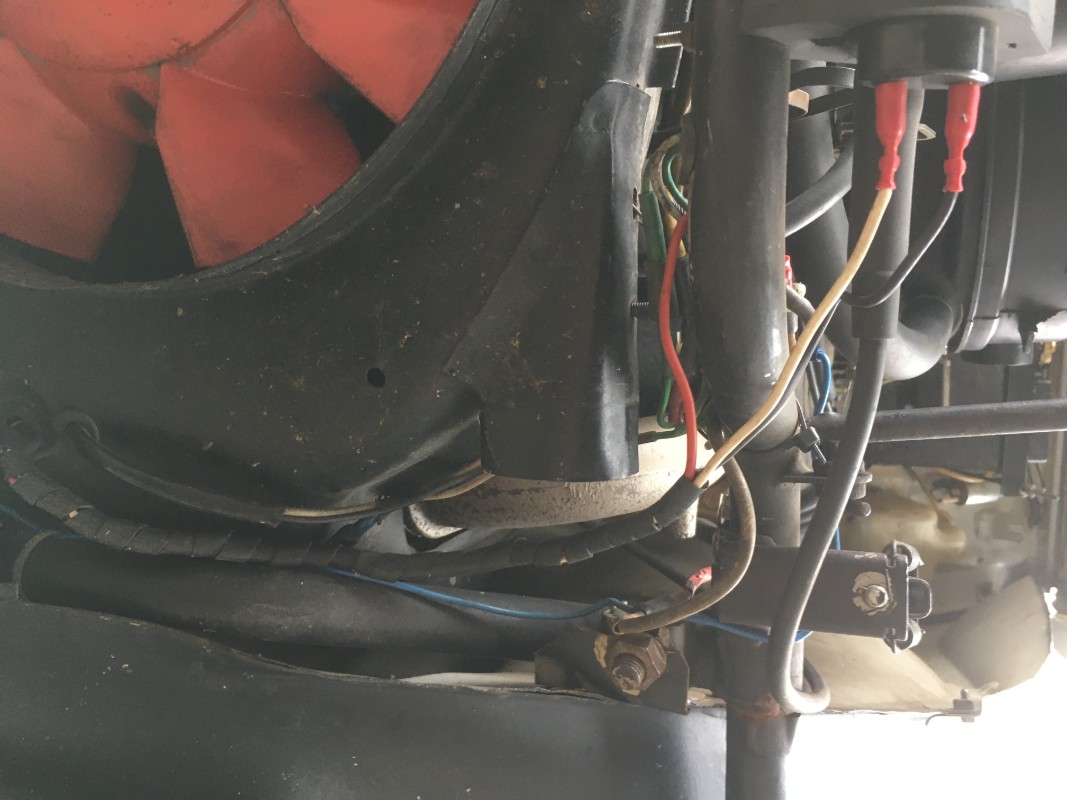

Posté : 22 janv. 2022, 15:15
par RICMAN41
lucky40 a écrit : 20 janv. 2022, 18:44 En fait Richard, si tu pouvais me faire une photo de l' installation sur ton AK, ça m'aiderait bien... :salut:
:salut: Voilà je te dis tout !!! ;)
Pour les 2 coudes j'ai pris des manchons de simple corps que j'ai raccourci , je les ai fouiné d'occasion au club ( prix dérisoire ) le tuyau c'est un pied de boîte aux lettres acheté chez Brico pipo diamètre ext 40 mm coupé à 46 cm pour la soufflante .
les photos : ( désolé pour vos petits cous fragiles ) :mdrordi:
