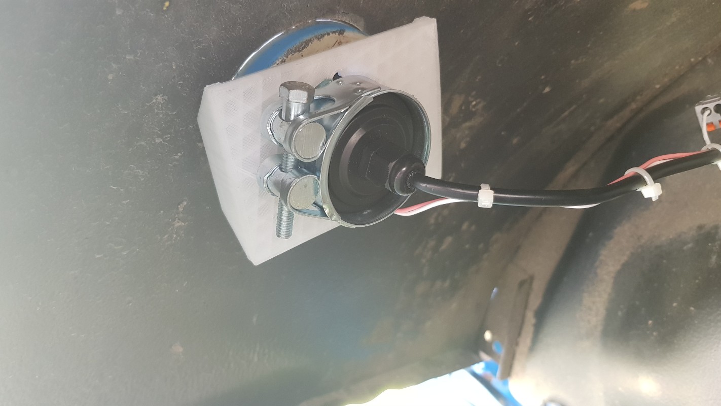

Puis montage de mes antibrouillard avec un collier inox et une pièce imprimée en 3D :
Et voila !... plus que 2 pneus et un CT !

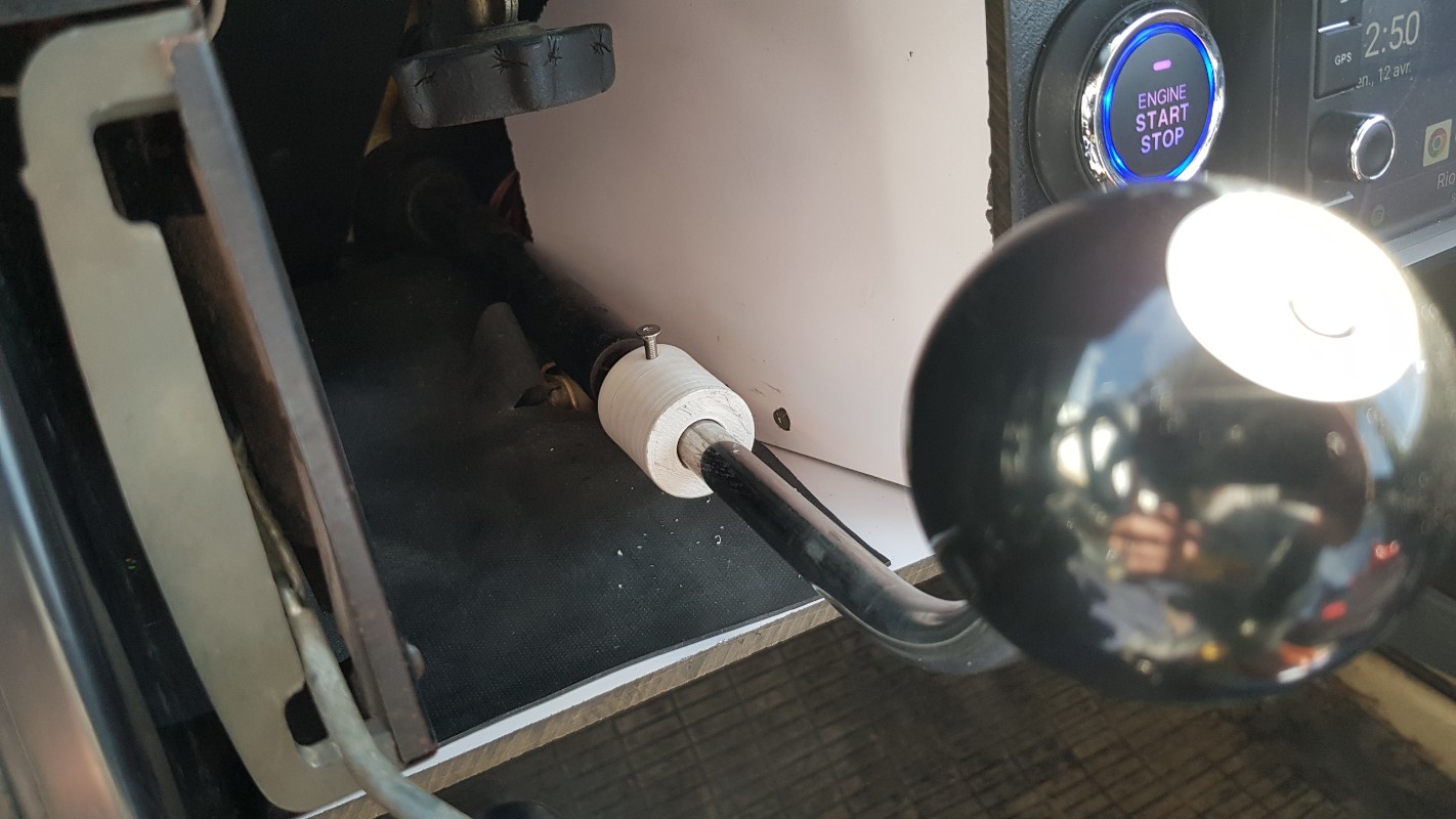

Depuis un moment j avais un petit soucis avec mon levier de vitesse...
La bague de guidage du tube du levier de vitesse s est désagrégé.
Bon pas plus gênant que ca hormis le bruit du levier quand on roule mais plustot que de changer tout le levier , je me suis dessiné et imprimer une petite pièce en PC-PTFE de chez Nanovia ;)
Il s agit en fait d'un filament Poly-Carbonate enrichi avec du teflon !
Donc parfait pour tous ce qui est guidage et roullements linéaires !!!
Et donc voila ce que ca donne avec mon premier prototype :
Bon il me reste a revoir d'un poil de cul ( ils sont plus epais que les cheveux ) le diamètre intérieur de la pièce pour pouvoir loger la vis inox dans la gorge du tube... et bien sûr, arrondir les contours de la pièce pour que ca fasse joli... mais monter en force a l arrache comme cela... la pièce est parfaitement fonctionnelle et je dois dire, tres efficasse !!!
Le passage de vitesses est encore plus souple et fluide qu'a l origine !!! :pouce:

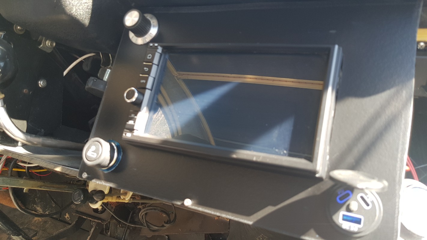

Autre pièce a la C** imprimé en 3d , mon cache arrondi de mon nouveau compartiment " électronique/audio " :
Merci Freecad qui permet de dessiner une pièce aux formes bizares a partir d'une photo ou d'un dessin/gabarit mis a l'échelle !
Bon, des finitions a faire... mais c est toujours mieux que le trou béant laissant apparaître les câbles que j avais :gnark: :pouce:
