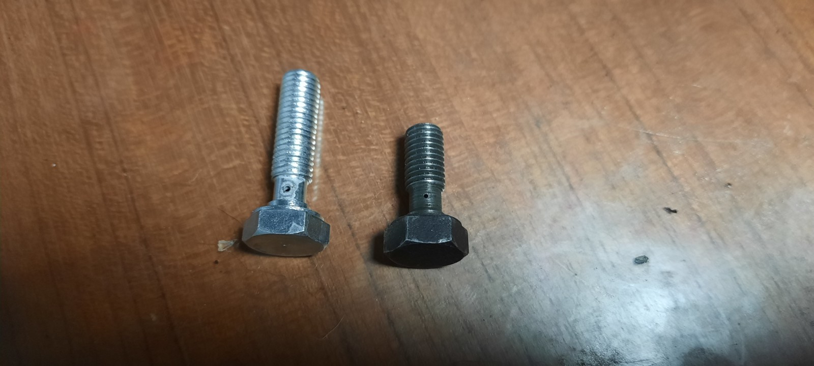

Vis de graissage arrivée aujourd'hui et montée dans la foulée !
On voit bien la différence !

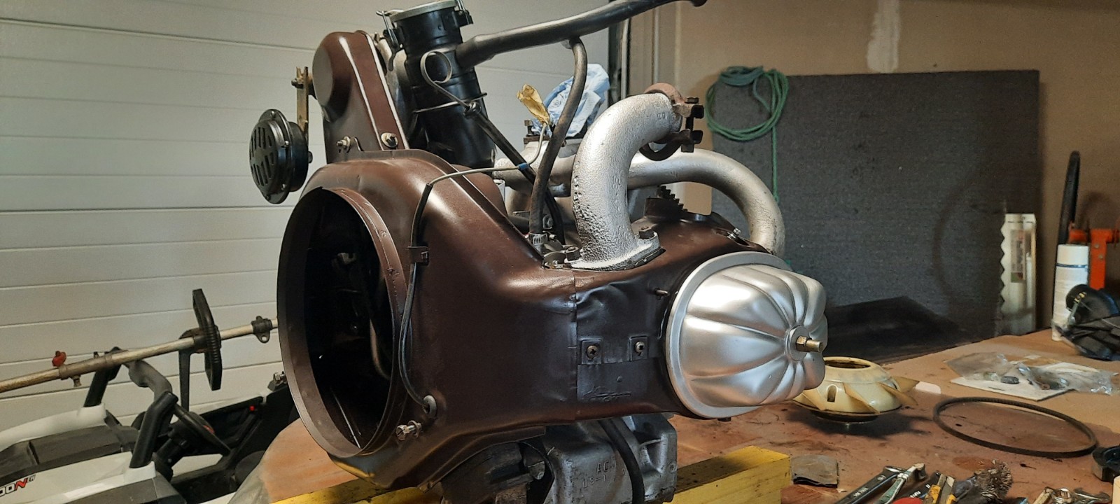

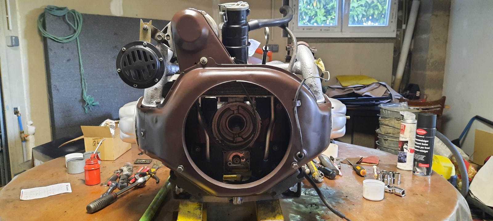

Le remontage du moteur est enfin terminé !
Je ne remonte pas encore le ventilateur pour pouvoir régler l'allumage et il le reste le carburateur à attaquer. Tous les joints seront changés demain soir.
Remise en place du moteur prévue vendredi après-midi

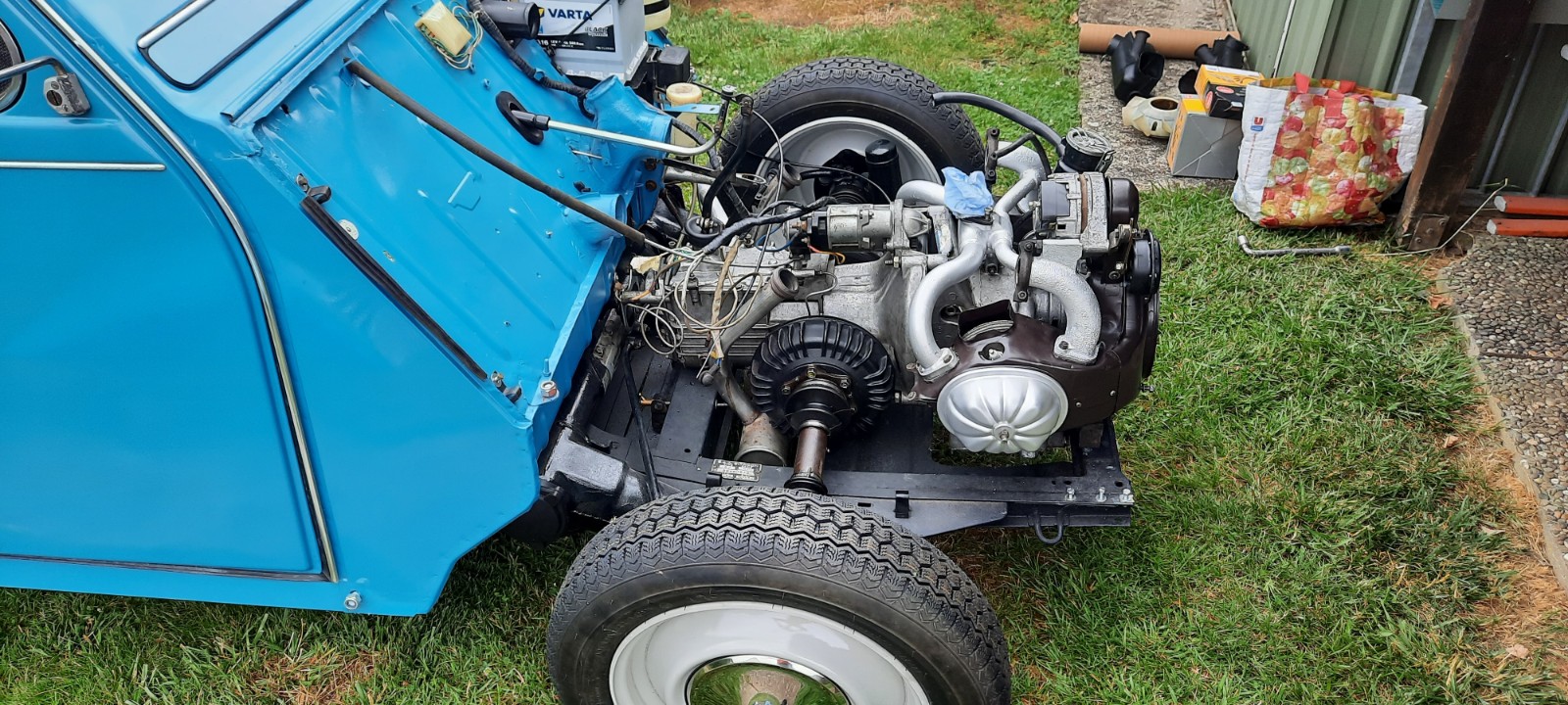

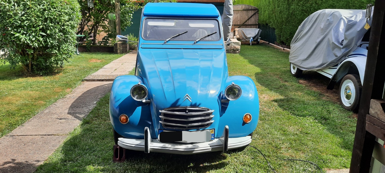

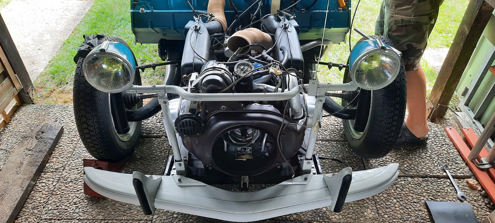

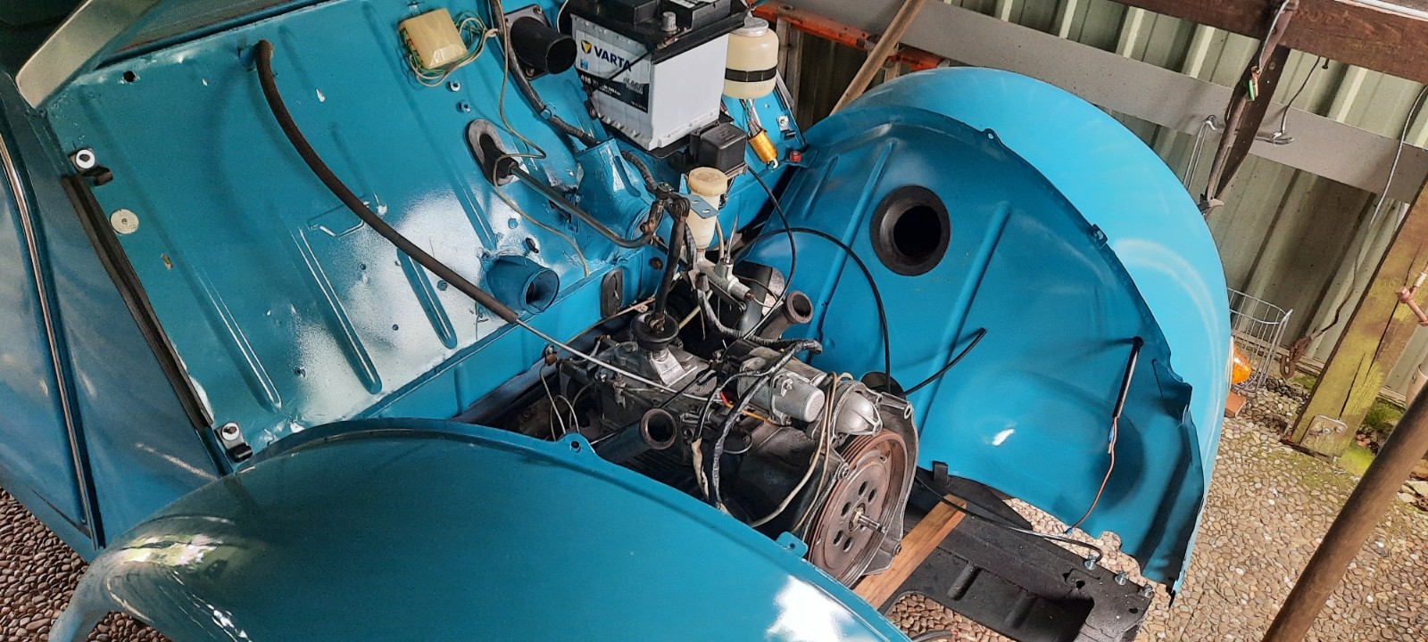

Ça y est le moteur a retrouvé sa place ! La barre des phares et le pare-choc avant aussi.
On a fait quelques tests électriques, tous concluants. On continue le remontage demain après-midi avec le carburateur, le branchement de la conduite de carburant, le boitier d'air et peut-être le réglage de l'allumage.
Elle a retrouvé son aspect originel

Trop belle
couleur et calandre

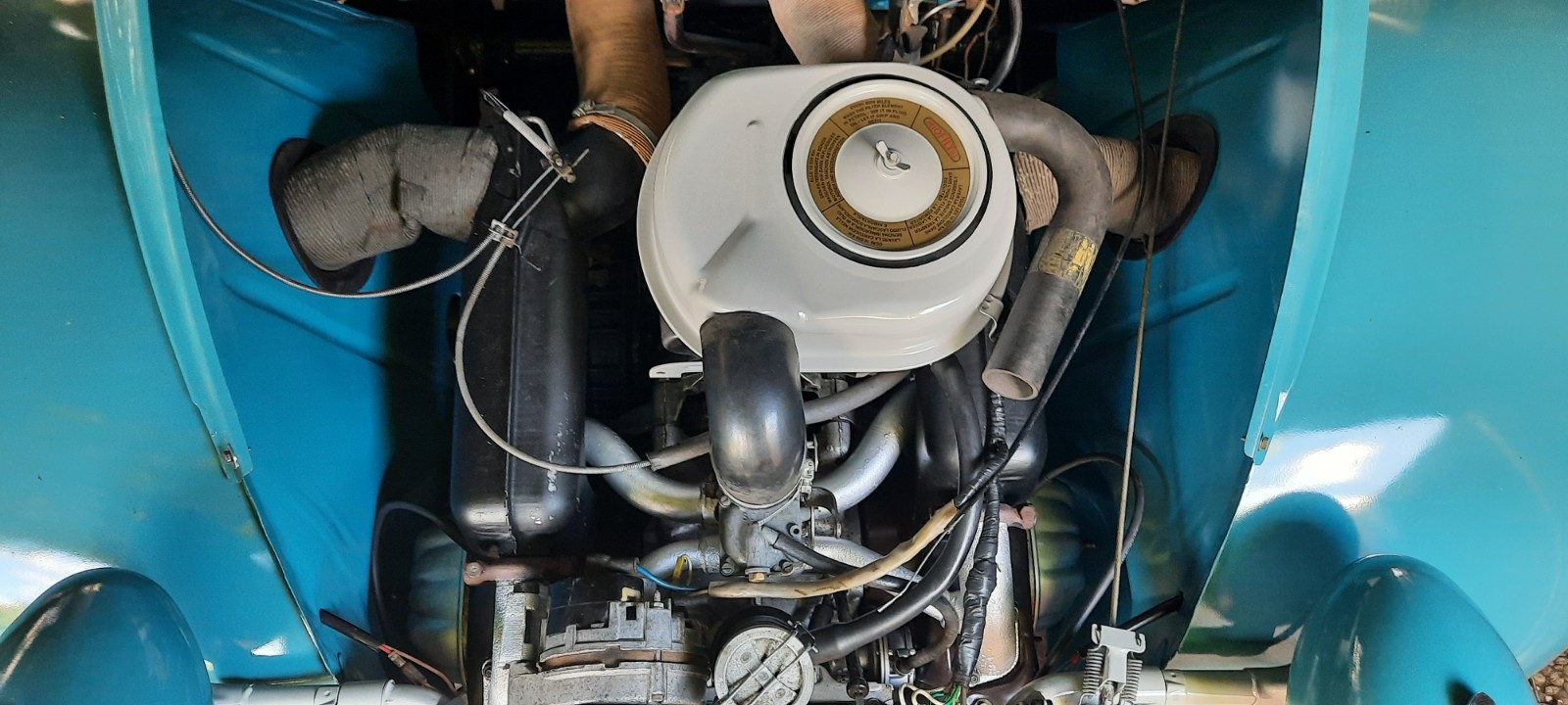

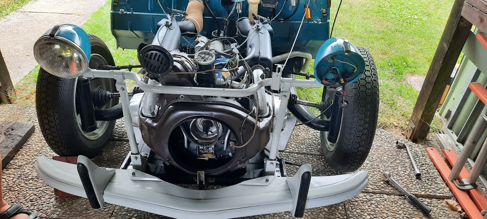

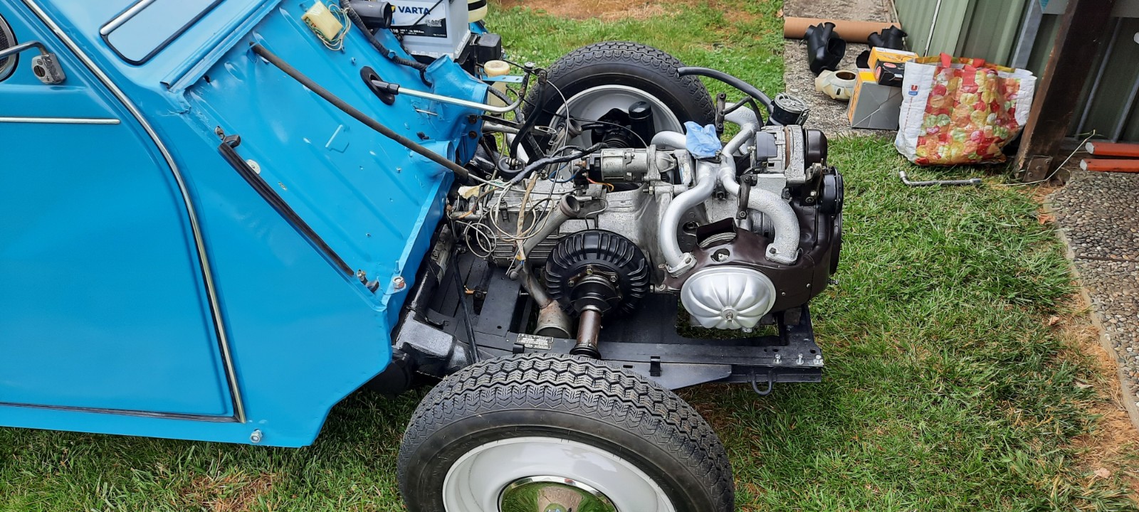

Ça y est la voiture est complète, il ne manque que les bavettes, je dois encore commander les rivets.
Le boîtier d'air a été remonté et j'ai remonté le carburateur tout à l'heure. On a mis 5 litres d'essence, remis le câble d'accélérateur, remis la tige du starter, reconnectés la durite d'essence à la pompe, amorcés et lancés le moteur au démarreur mais.... il n'y a pas eu de ratés d'allumage et il ne s'est jamais mis en route
Après plusieurs essais infructueux on a vérifié que l'essence arrivait bien, qu'on avait l'étincelle aux vis platinées et à la bougie mais rien à faire.
On a re-démonté le carburateur pour en essayer un autre que mon beau-père avait avant et on re-contrôlera l'avance à l'allumage demain matin mais quelque chose nous échappe pour l'instant.
Première déception dans la dernière ligne droite
En espérant qu'on trouvera le problème demain

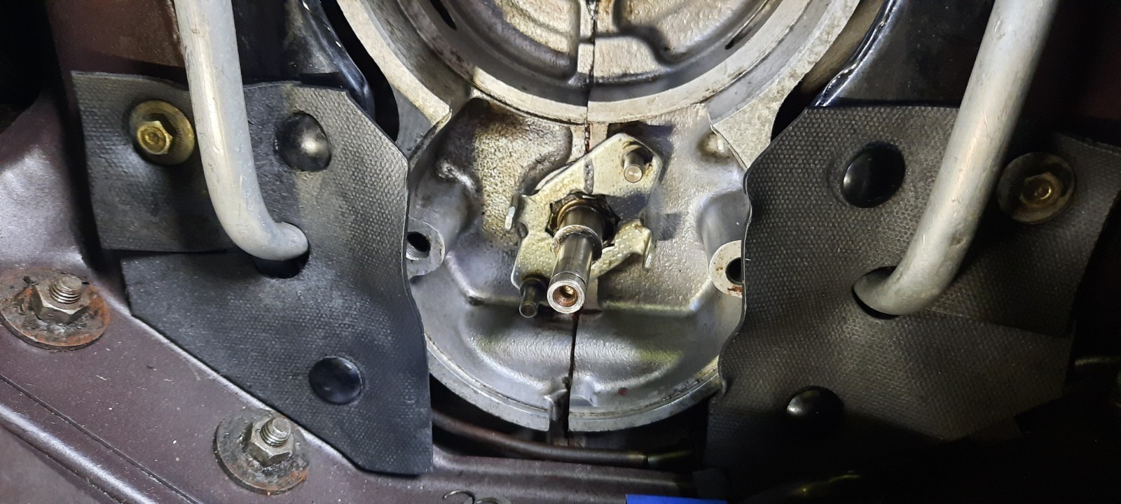

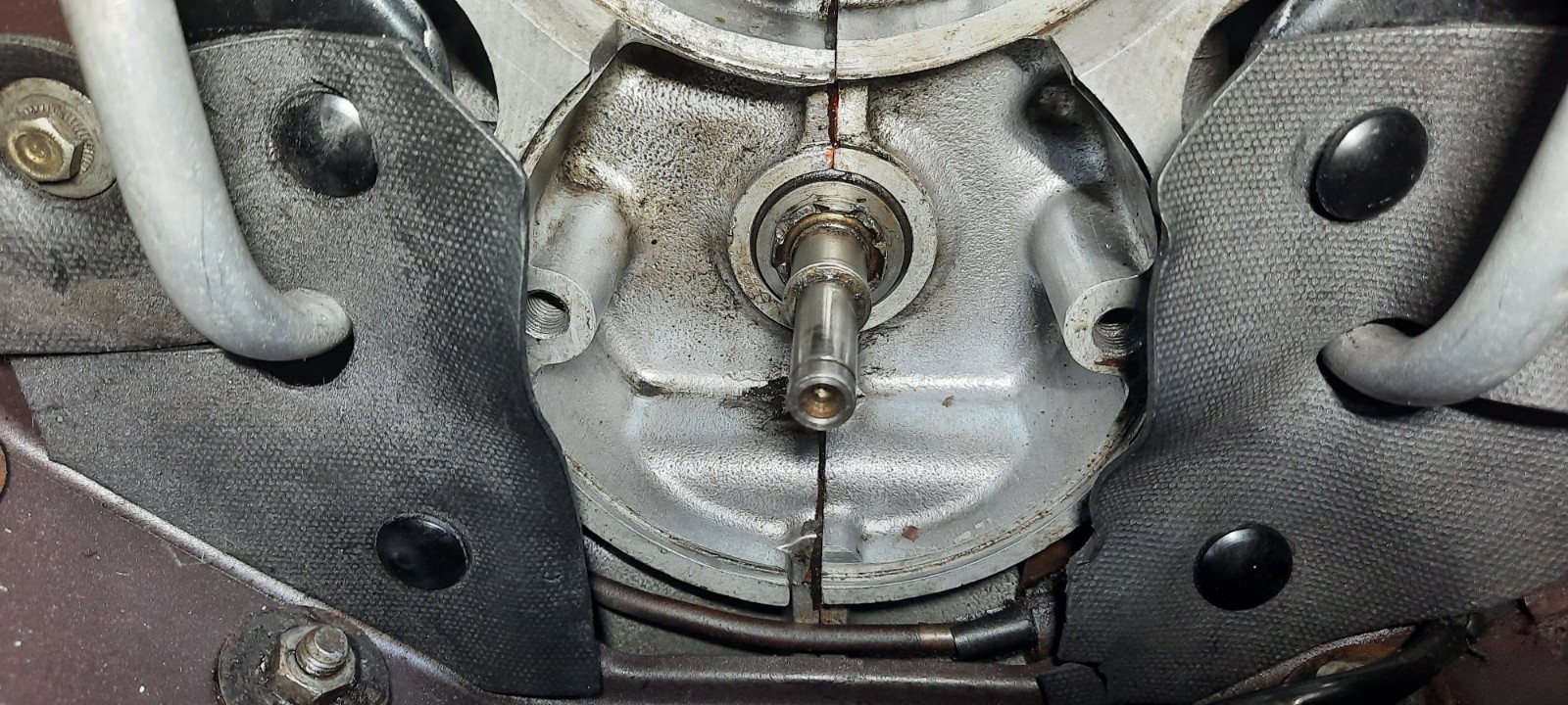

Bon ! Enfin une bonne nouvelle après plus de 2 jours d'errance et de recherches. On a trouvé ce qui n'allait pas !
On avait un décalage au niveau de la came d'allumage car le porte masselotte était desserti !
Un des précédents propriétaires avait fait un carnage et avait dû le changer ou le décaler. Du coup il y a une sorte de rondelle en bout d'arbre à cames avec des dents à mater pour le bloquer.
J'ai trouvé une partie de la solution grâce à un post de Deuchémoi qui date de quelques années. (Je ne sais pas comment faire pour te citer en faisant un lien désolé
En remettant correctement le porte masselotte et donc la came d'allumage on à enfin pu caler l'avance à l'allumage avec le boîtier.
Résultat, ce matin la voiture a enfin démarré et sans lui injecter d'essence dans le carburateur
On a fait un heureux cet après-midi

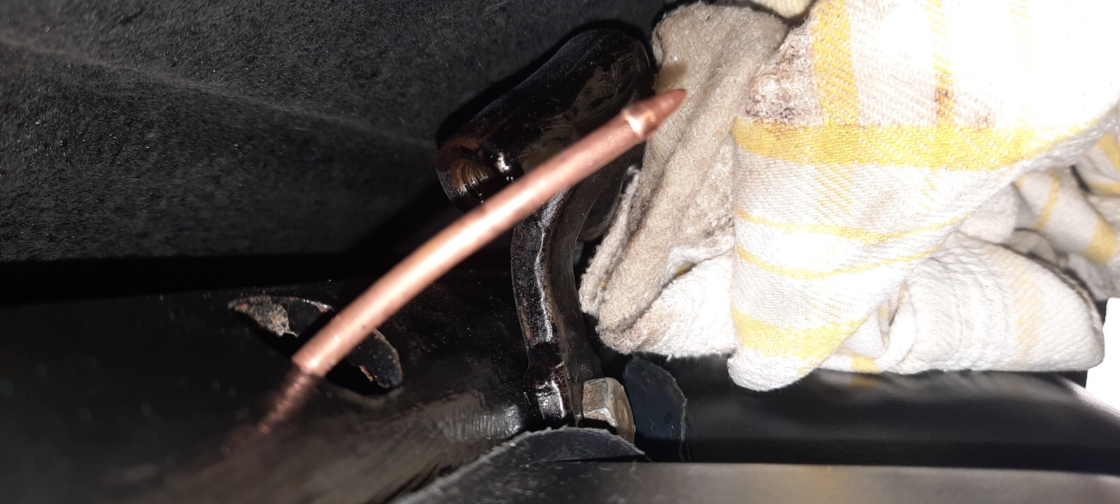

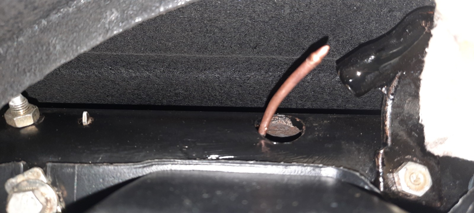

La remise en route à quand même révélée une fuite sur la vis du raccord de graissage d'huile de la culasse que j'avais changé.
En changeant simplement le joint le problème s'est réglé. J'avais pourtant mis un joint neuf
Maintenant on va pouvoir faire les réglages de finition avant les essais sur route, il reste quand même la purge des freins à faire, faudrait pas l'oublier

Ça fait plaisir d'entendre ronronner ce moteur après tous ces efforts, et ce week-end on va encore faire quelques ajustements et réglages et peut-être les premiers tours de roue dans le lotissement si tout va bien
Ensuite la grosse étape ce sera le CT et là on verra si il y a des choses à bosser ou pas..

Re: Restauration 2CV4 de 1974 de Pascal57
Malheureusement on n'a pas pu terminer la voiture ce week-end, on a du s'arrêter pendant la purge des freins parce qu'on arrivait pas à purger la roue ARD.
Rien ne sortait du purgeur
On l'a démonté, le trou était bien libre, la canalisation était sèche donc on est remonté jusqu'au répartiteur en Y et là on a compris le problème : La conduite se termine en cône et elle est plus courte que quand je l'ai insérée avec son joint.
Résultat, j'ai dû ressortir la conduite spirale du train arrière démonter le repartiteur et recommander une nouvelle conduite
Ça décale au week-end prochain le remontage et la purge. On a réussi à nettoyer le repartiteur en enlevant le morceau de cuivre coincé à l'intérieur mais on était dégoûté sur le coup de ne pas pouvoir la finir...
