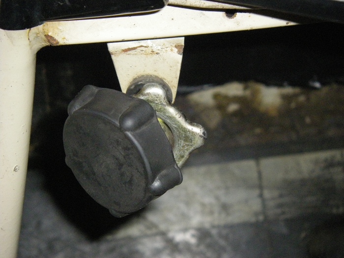

J'ai pas trouvé dans mes stocks (j'ai pas beaucoup cherché :o ) du coup je suis allé voir sur une deuche.
Le caoutchouc se pose sur un support en tôle
Le dit support en tôle
La molette en bakélite noire. Il y en a aussi des beiges, sur les AZAM notamment. On voit bien les méplats.
Sur les types A les molettes sont à 10 tétons au lieu de 5. Il m'en manque une, si quelqu'un à ça, je lui achète volontiers.

[quote="bob41"]J'ai pas trouvé dans mes stocks (j'ai pas beaucoup cherché :o ) du coup je suis allé voir sur une deuche.
Le support en tôle c'est tout simplement la même chose que celle en bakélite c'est une molette en tôle!!!
on peut très bien la laisser tel quel ou avec son caoutchouc, je vois pas pourquoi le caoutchouc va pas sur la molette en bakélite qui a les même ergots !!!!
mais bon si tu me dis que çà va pas , je te crois tu a les deux molette, :salut: :merci:

par bob41
Non, c'est les trois mêmes sur une voitures : soit en bakélite, soit en caoutchouc. C'est une question de dates. La molette en caoutchouc est apparue quand on a estimé que les molettes en bakélites étaient dangereuses, à la même époque qu'on a mis de la mousse partout sur les tableaux de bord des voitures. Je retrouverai la date....
Il n'y a pas de molette en tôle, c'est juste le support du caoutchouc. Comme il a été dit il est beaucoup plus fin que la molette en bakélite. Si sur une 2 CV il y a une molette en tôle seulement, c'est que le caoutchouc a disparu. On ne peut pas mettre le caoutchouc sur la molette en bakélite.
