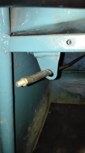

Regarde la première photo page 1 de bob41 ,il te montre ou se positionne les butée de capot sur le pare choc.
La photo de toutoune a merder, en tout cas pour moi !!je n'arrive pas a voir la photo complètement , :clap:
Messages : 17354
Re: 2 cvDiverses questions mécaniques
renato13 a écrit ::salut:
ici : viewtopic.php?p=89764#p89764

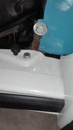

regardez ma photo
l'écrou c'est celui la et voila la butée. Il faut dévisser l'écrou ?
je comprends pas comment enfiler le caoutchouc sur l'ecrou.... :enchante: :salut:
Il n'y a pas d'écrou à cet endroit là. C'est la place de la butée :shock:
Le pare-choc est fixé par des vis situées sur sa face avant et sous les bananes.

Non, faudrait pas laisser comme ça, parce que si ton pare-chocs est fixé par cette vis, en cas d'un tout petit choc devant ça va faire du vilain.
Le pare-chocs est fixé sur les longerons. les vis pour le fixer sont sur le devant du pare-choc, ce sont des vis spéciale chromées, et sous les bananes qu'elles fixent en même temps.

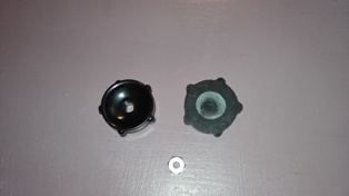

merci de me dire si j'ai bien tous les éléments (voir photo) pour fixer le bouton de commande sur la barre de phares ou s'il me manque un ou plusieurs éléments.
car je n'arrive pas à y fixer...... :ignorant: :enchante:
Ca ne devrait pas poser de difficulté.
Il me semble que sur la photo tu as deux molettes : une en bakélite et l'autre en caoutchouc. La première est plus ancienne, la seconde plus récente.
Le bout de la tige de manoeuvre présente un plat. Une rondelle dont le trou présente aussi le même plat se monte sur la tige, puis la molette en bakélite qui a aussi ce plat, le tout est maintenu par un écrou borgne vissé au bout de la tige.
Pour la molette en caoutchouc, il faut ôter le caoutchouc, monter le support comme indiqué ci dessus, sauf que ce n'est pas un écrou borgne mais un écrou ordinaire, puis remettre le caoutchouc.

Oui j'ai un bouton en plastique dur noir avec trou pour visser et un autre en caoutchouc sans trou. Je pensais que le caoutchouc permettait de recouvrir celui en plastique dur moi mais ca semble pas etre le cas.
Et j'ai un ecrou acheté avec le plastique noir.
Mais meme avec ton explication je n'y arrive pas :-)
Qu'entends tu par oter le caoutchouc ??
Messages : 11565
[quote="Guillaume15"] Je pensais que le caoutchouc permettait de recouvrir celui en plastique dur moi mais
Ben oui c'est bien çà , tu monte ta molette noire en bakélite avec son écrou au milieu , est le caoutchouc tu recouvre ta molette tu peut pas faire autre chose avec , :salut:

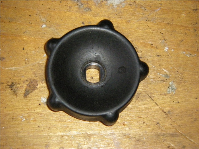

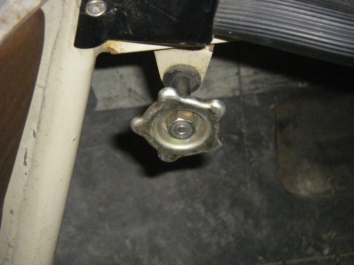

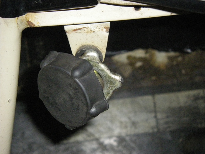

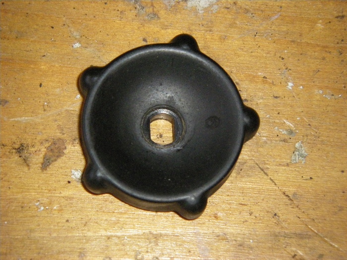

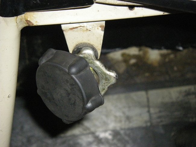

J'ai pas trouvé dans mes stocks (j'ai pas beaucoup cherché :o ) du coup je suis allé voir sur une deuche.
Le caoutchouc se pose sur un support en tôle
Le dit support en tôle

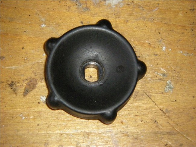

La molette en bakélite noire. Il y en a aussi des beiges, sur les AZAM notamment. On voit bien les méplats.

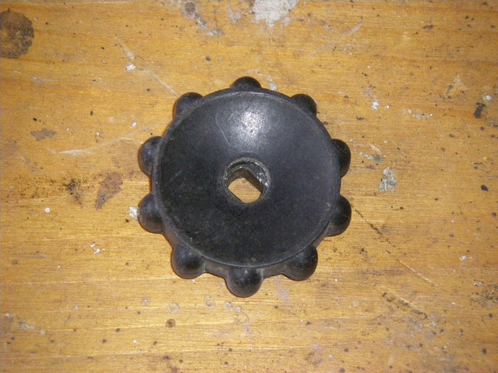

Sur les types A les molettes sont à 10 tétons au lieu de 5. Il m'en manque une, si quelqu'un à ça, je lui achète volontiers.

:enchante: Celle qui est en tôle fine avec caoutchouc pour le réglage des phares et celle en bakélite pour l'ouverture du volet d'aération, non !!!
Non, c'est les trois mêmes sur une voitures : soit en bakélite, soit en caoutchouc. C'est une question de dates. La molette en caoutchouc est apparue quand on a estimé que les molettes en bakélites étaient dangereuses, à la même époque qu'on a mis de la mousse partout sur les tableaux de bord des voitures. Je retrouverai la date....
Il n'y a pas de molette en tôle, c'est juste le support du caoutchouc. Comme il a été dit il est beaucoup plus fin que la molette en bakélite. Si sur une 2 CV il y a une molette en tôle seulement, c'est que le caoutchouc a disparu. On ne peut pas mettre le caoutchouc sur la molette en bakélite.

Je ne savais pas qu'il y avait eu deux types de molettes à 10 tétons de 1949 à janvier 1951.
Comme je l'ai écrit sous la photo de cette molette, il m'en manque une pour ma type A de décembre 1950. Si quelqu'un en trouve une dans ses stocks ou sur une bourse, je suis preneur. (C'est celle du deuxième type)
