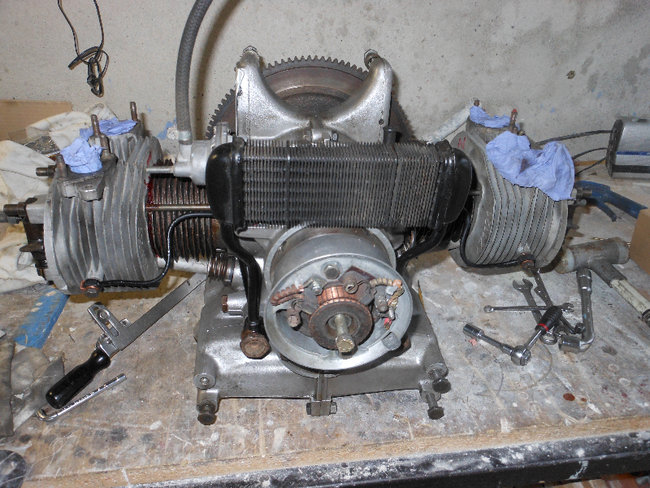

je ne sais pas si je post au bon endroit
comment fait on pour si retrouver rapidement
bref,aujourd'hui j'ai bosser un peu
j'ai remonté ma dynamo

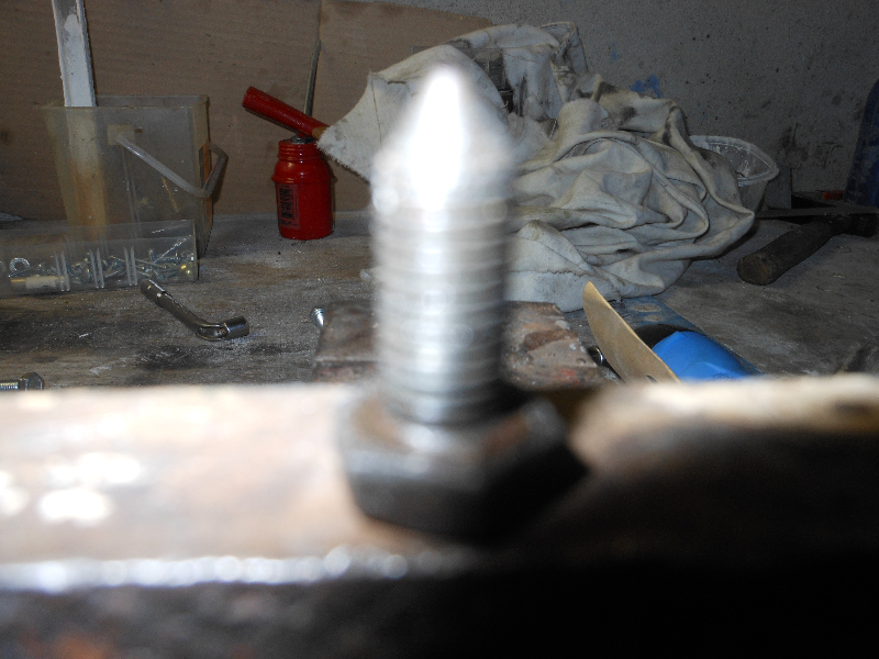

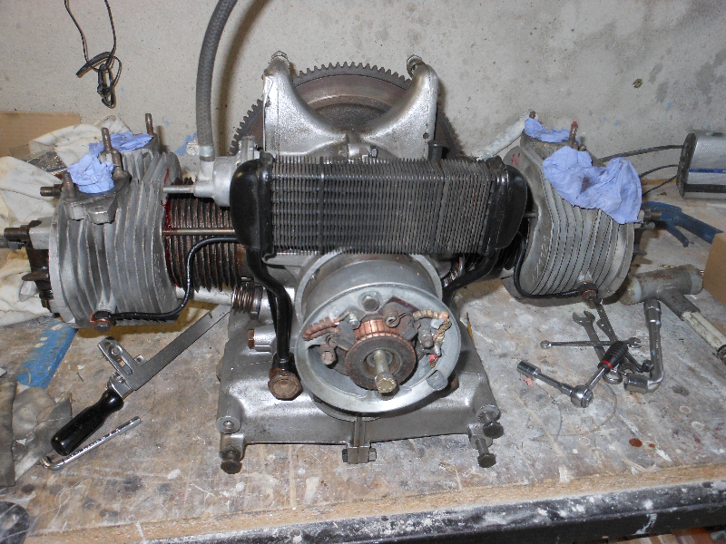

une ptite photo il me reste une petite vis pointeau de 7 je ne sais pas ou elle va quelqu'un a une idée merci
