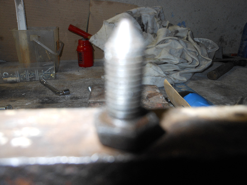

bref,aujourd'hui j'ai bosser un peu
j'ai remonté ma dynamo :mercirene:
une ptite photo
il me reste une petite vis pointeau de 7 je ne sais pas ou elle va quelqu'un a une idée
merci
