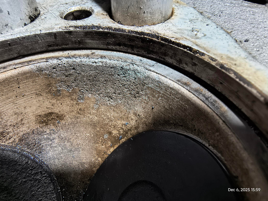

Aie aie aie...
J'ai peur que ce soit plus grave que prévu....

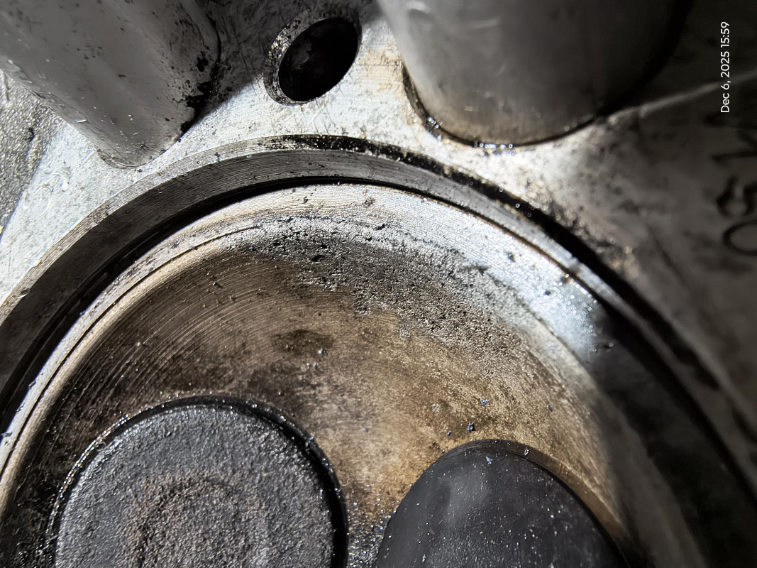

Sur la portée de la culasse en aluminium on observe une dégradation, comme si un acide/base avait rongé la matière.
Peut-être qu'une partie de la fuite d'huile provient d'ici. Faut-il changer la culasse dès maintenant ou ça peut tenir?
Aussi, aucune pipe n'avait de joint, ce qui ne doit pas améliorer les performances.
Bref, du travail de sagouin par l'ancien garagiste.

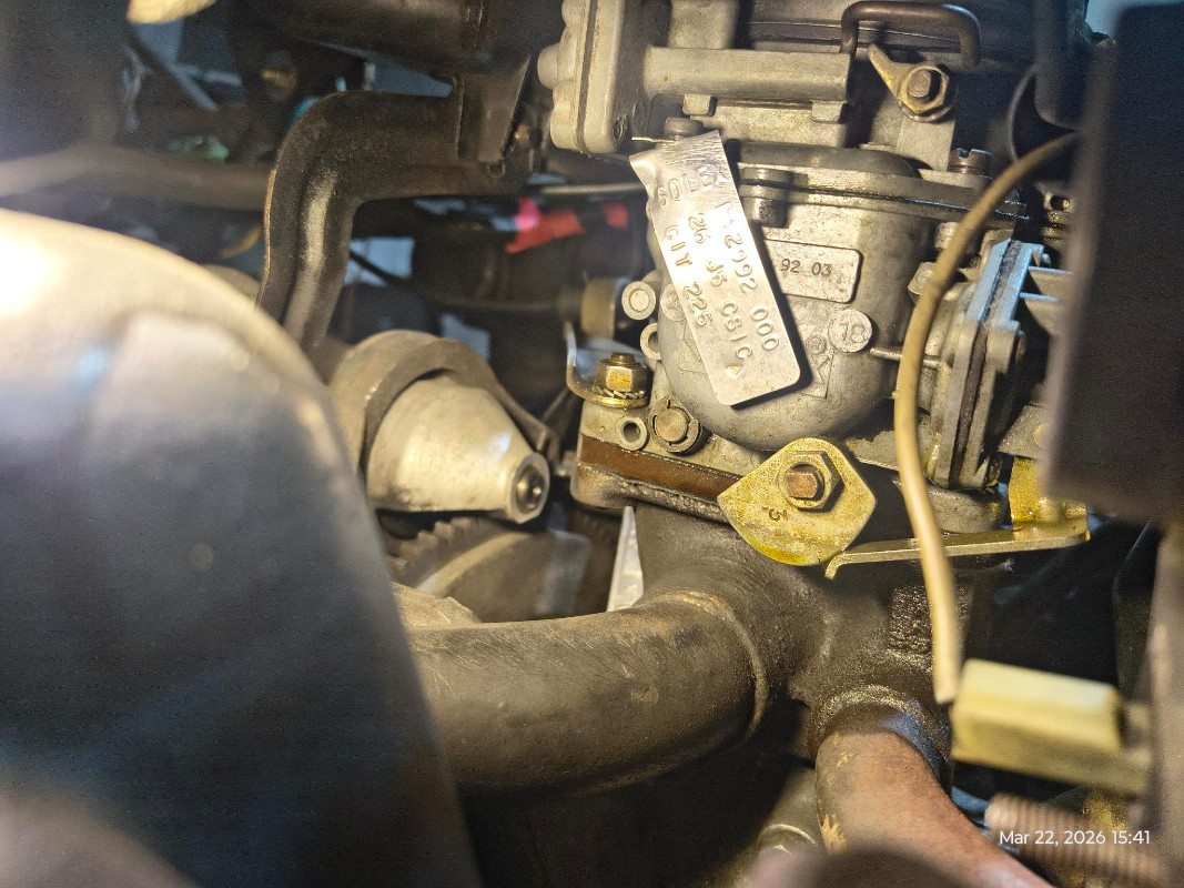

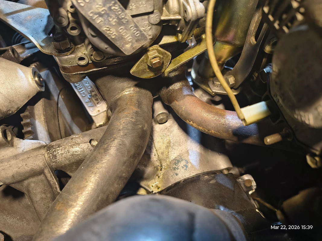

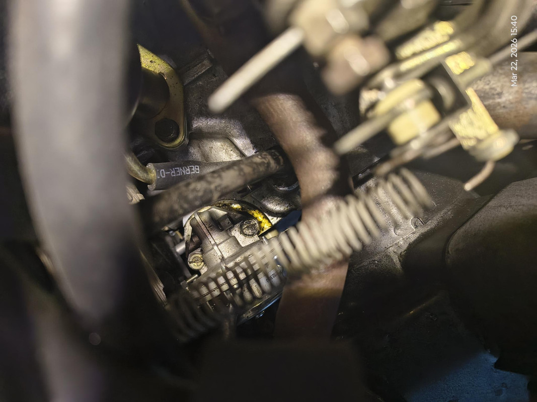

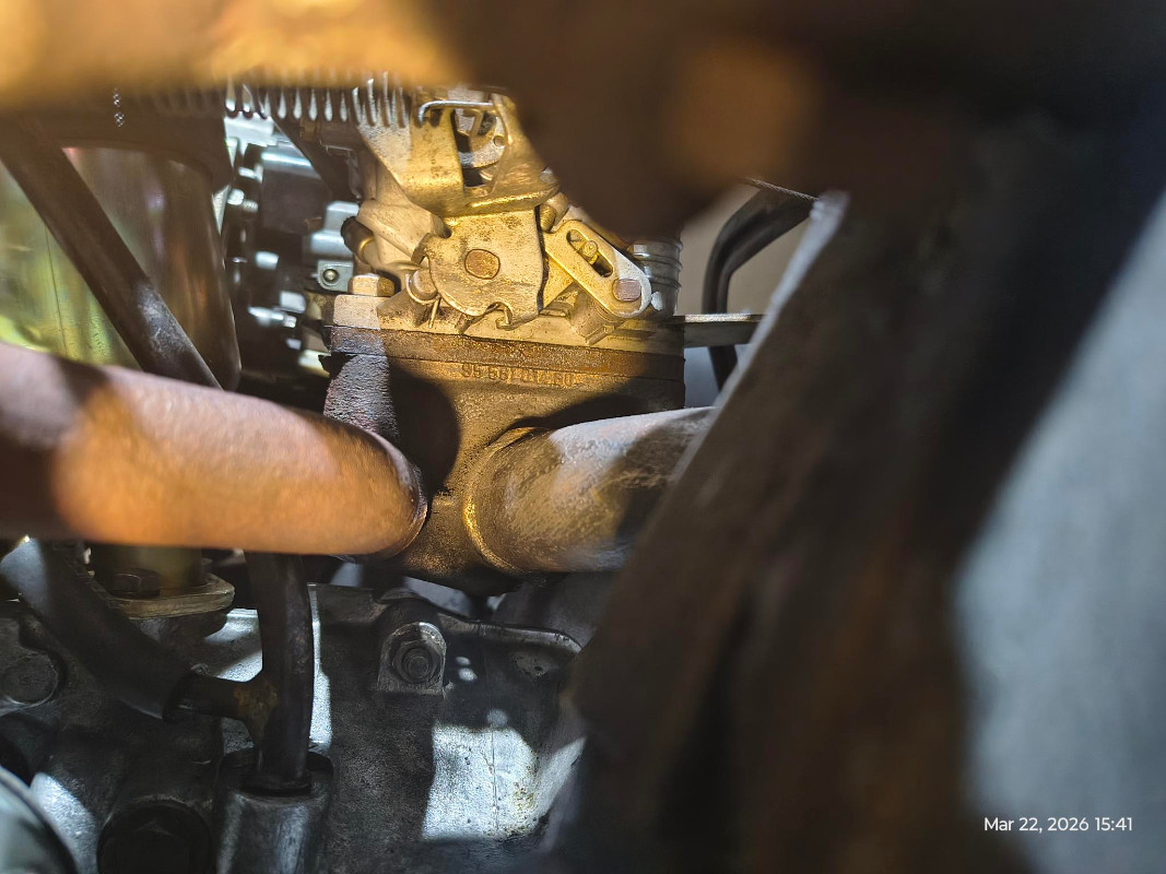

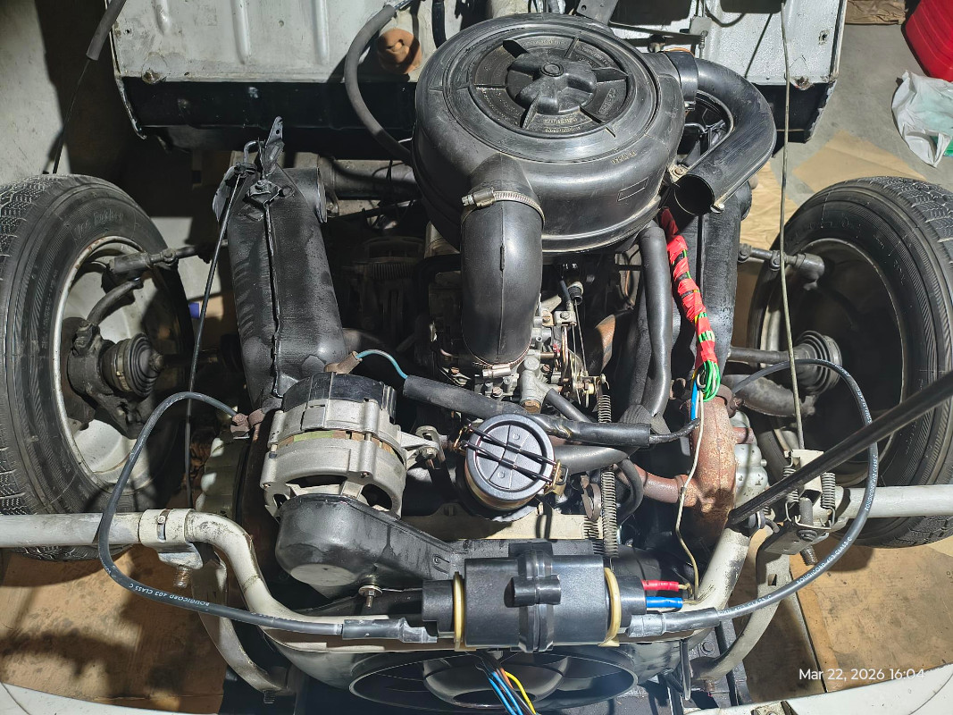

Ouf, elle tourne.
Après avoir remonté les segments, les culasses, nettoyé le bloc et le carbu, changé le reniflard, la bobine, les bougies, les cables HT toutes les tuyauteries d'essence, le capteur de pression, calé la distribution, ajouté un filtre à essence, elle a tourné 30 secondes.
Démarrage au quart de tour, cependant je note une large "trace" d'essence sous le carbu, et j'ai peur de mettre le feu (je suis dans un garage).
Pouvez-vous me dire sur les différentes photos ce qui cloche? La pompe à essence a été installée avant la vente par l'ancien propriétaire, on note que le puits d'installation est noyé dans l'essence.
L'autre mauvaise nouvelle c'est que le faisceau d'origine a été bidoullé et a brùlé, ceci m'ajoute encore un weekend de cablage, mais je vois la fin du tunnel.
Merci!!
Merci!!
- Messages : 7411
Re: Pas de puissance et odeur d'huile sur 2cv special 1984
Bonjour, ta fuite est dû a un trop plein d'essence dans le carburateur, c'est normal, car elle s'évacue par un petit trou sous la tubulure d'admission
