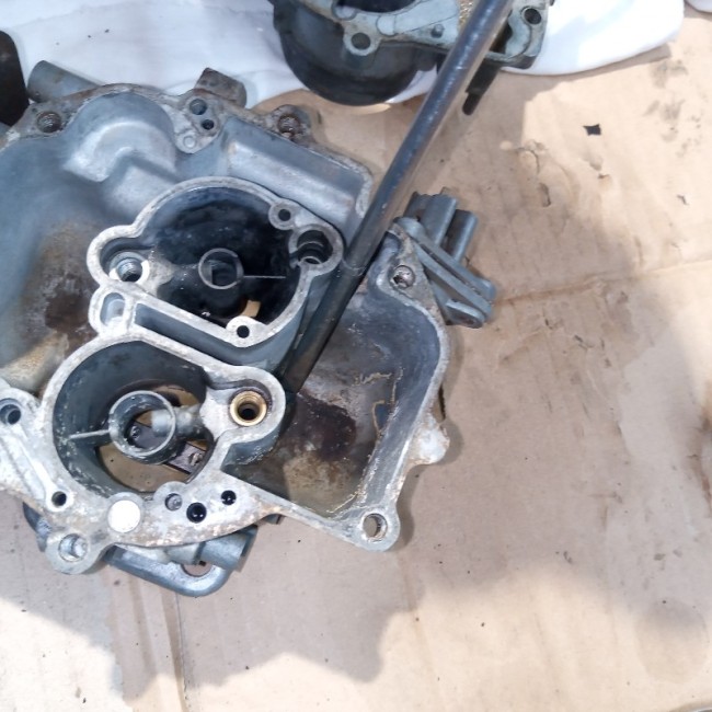

J'ai donc vérifié la capsule de denoyage comme indiqué. Par contre, j'ai pas voulu l'ouvrir dans la mesure où si la membrane est hs, on ne peut pas la changer. Juste un gros nettoyage et vérification de la tige de commande.
Par contre, j'ai une une grosse galère avec le de ralenti (dash pote).
Frein de ralenti
Frein de ralenti
Il était complètement grippé en fond de cuve. Après des heures de nettoyage, dégrippant en abondance, en chauffant le carburateur au niveau du dash pote, il a bien voulu venir.
J'ai remonté entièrement le carburateur et demain, je ferai un essai.

Re: Allez, je melance: j ouvre le moteur de ma 2cv 6
Posté : 29 mars 2025, 21:02
par Python26
Le frein de ralenti c'est la troisième photo.
Posté : 30 mars 2025, 08:19
par Lolodubalaou
Hi,
tu as tout à fait raison !
Quand le frein de ralenti fait des misères, il faut lui chauffer les fesses !
Non mais, c’est qui le patron ?
PS : n’oublie pas de bien nettoyer le puits du plongeur pour qu’il y coulisse facilement !!!

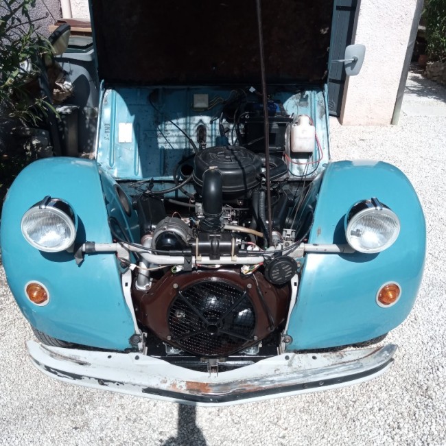

Bon, j'ai réglé le pb de ralenti, c'était le joint de cuve de mon carburateur qui n était pas le bon.
Après changement, nickel ! Elle tient le ralenti et mon bien dans les tours. Et ce matin, remontage des vieux par choc et des ailes puis, petit essai sur route.
Elle sort du garage pour une balade
Après 30 kms de balade, capote ouverte bien sûr, tout vas bien ! Je vérifierai demain matin s il n'y à pas une flaque d'huile sous la voiture 😉🤣🤣
. Reste plus qu'à peindre les pares choc, changer la bâche et surtout en profiter !!!
Merci à tous pour vos conseils et pour vos encouragements.
