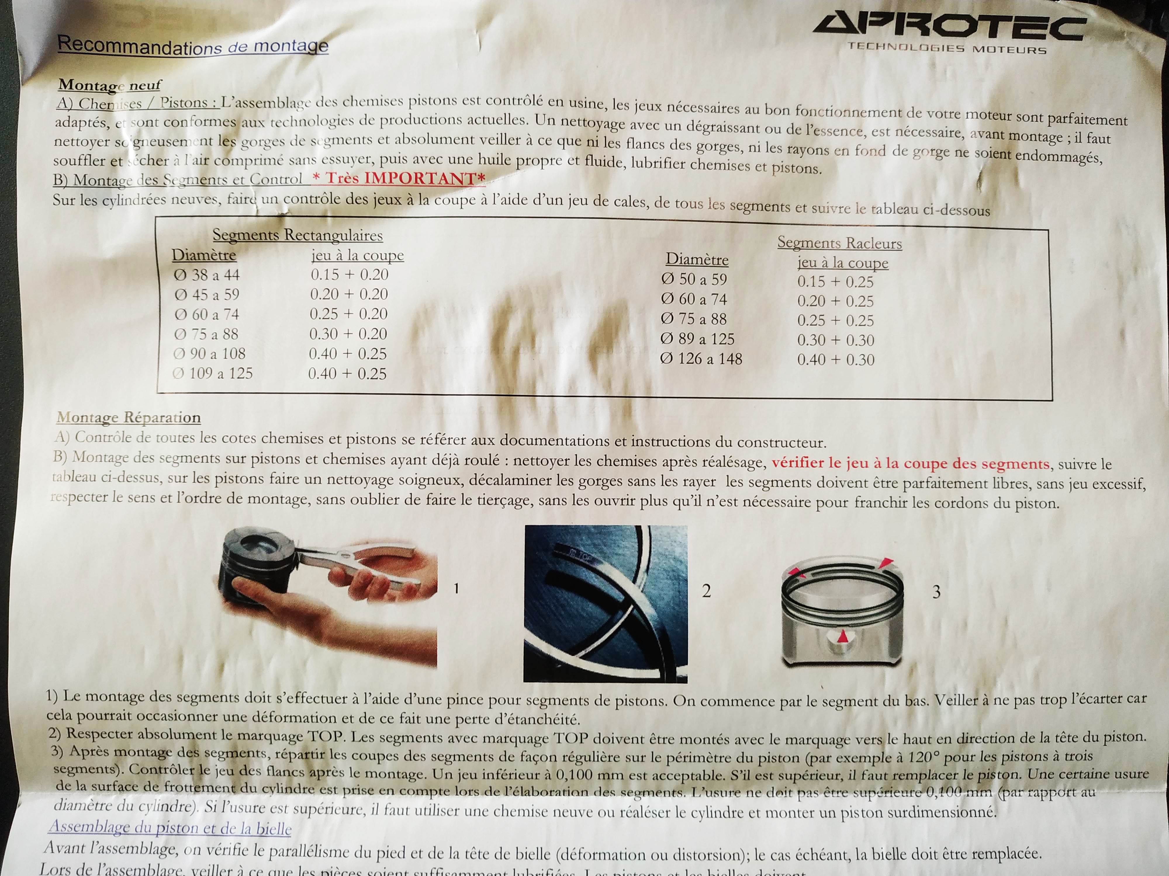

par François44
Tiens, en fouinant sur un autre forum, j'ai trouvé ce document fourni avec les kits cylindrée Aprotec.
Regardes ce qui est mentionné en haut, paragraphe "B" Très important... :

Posté : 06 mai 2023, 22:36
par 2che-au-LUX
Très bonne discussion ici!
Pour commencer, c'était toujours le mécano, celui qui assemble le moteur, qui va mesurer ce qu'il assemble. Y compris le jeu à la coupe. Toujours.
Maintenant, si quelqu'un comme nous, les mécanos de Deudeuche-de-dimanche, achetons un ''kit'', on se fâche que ce soit pas du prêt-à-manger. Mes amis, il faut être conscient qu'on est dans le domaine de la ''haute couture''. C.à.d. il faut adopter la robe à ma mariée!
Prenez les quelques minutes pour vérifier ce qui rentre dans le moteur.
Oui, c'est énervant dans une époque où tout est arrangé pour nous.
Mais c'était toujours comme ça! Je me répète.
Finalement, sachons que les moteurs refroidis à l'air nécessitent un peu plus de jeu à la coupe.
Le tableau de Francois44 me semble être les valeurs pour un moteur refroidi par eau.

Posté : 07 mai 2023, 09:00
par François44
2che-au-LUX a écrit : 06 mai 2023, 22:36 Le tableau de Francois44 me semble être les valeurs pour un moteur refroidi par eau.
Oui, c'est pour un moteur de Traction, mais je ne postais pas ce document pour les valeurs qui y sont indiquées, uniquement pour illustrer le fait qu'Aprotec, sur ses recommandations de montage, demande à ce que le jeu à la coupe soit contrôlé et ajusté.

Posté : 07 mai 2023, 10:53
par Lolodubalaou
J'ai le même document ....
Aprotec- Montage pistons - Juin 2013 copie.pdf
(1.08 Mio) Téléchargé 179 fois
Il accompagne un kit pour 602cm3, en 8,5/1.
