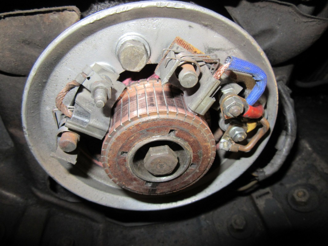

Re: Pas de charge sur ma 2cv (6v) suite allumage voyant
Posté : 31 déc. 2022, 15:07
par capra
Désolé de faire le têtu Laurent (j'ai été élevé en grande partie chez les Bretons, ceci explique cela... ;) )
On voit bien que le charbon lors du passage des contacts de bobines mets une bobine en court-circuit, je comprends aussi que 4 bobines sont en série lors de l'exploitation du courant, ce qui en reste plus que 3 momentanément.
Je compte également 4 bobinages en série sur le modèle ondulé, mais sans court-circuit possible.
Oui, en effet, elle débite du courant, mais en faible quantité, ça devrait être supérieur je crois?
Mauvais contacts sur les charbons? oui, ça ressemble à ça, j'ai pourtant remplacé les ressorts qui poussent ceux ci... (et conservé un des deux anciens charbons encore en bon état)
Merci pour ces jolies photos de la Bretagne au bord de la mer, ça me manque, hâte de revenir en bord de mer...
PS: par contre ces schémas ne correspondent pas à nos modèles, il n'y a que deux charbons.

@Lolodubalaou je me suis remis aujourd'hui sur la quête du graal :)
J'ai suivi ton pdf à la lettre, et là je suis en phase de questionnement, d'où ma présence ici ...
Apres contrôles divers des connections, fileries, contacts, j'avais déjà fait tout ça, mais j'ai préféré suivre la procédure entièrement, histoire de ne rien oublier
Au passage, je remarque que mon induit est de conception différente à celui du pdf et ça me chagrine un peu...
Comme si les contacts (là ou frottent les charbons) avaient tourné sur l'axe et c'étaient décalés.
Ils ne sont pas alignés avec la partie épaulée.
Une photo vaut mille mots.

Apres le test chez un pro, remontage de l'ensemble en prenant particulièrement soin de tout au remontage, contrôle des courts-circuits possibles en particulier.

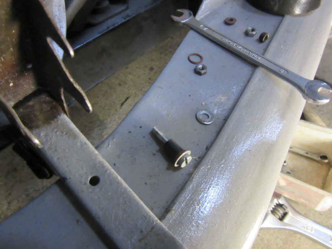

Et là, il y a un endroit qui se prête à cela, c'est la petite vis qui maintient le - et le + de l'inducteur.
On voit sur la photo, l'isolant d'origine, derrière la clé, trop petit pour moi, il ne prend pas la cosse avec, par contre en bakélite, c'est mieux, mais j'en ai pas.
j'ai du modifier un peu le système d'origine pour assurer le coup.
Refais une isolation avec un morceau de câble, plus grand que celui d'origine, qui me prend la cosse de masse avec, cela permet de l'isoler et de pouvoir brancher le + dessus.
Ca , on peut dire que c'est pas une bonne idée de la part de Citroën :)
Deux polarités sur une même vis... :-( Pas bien.
Donc, ça peut être très facilement une cause de panne.
On voit sur cette photo, c'est la vis qui a la cosse jaune, au dos de celle ci, il y a le - de l'inducteur à la masse et forcement, ils ne doivent pas être en court-circuit ;-)
