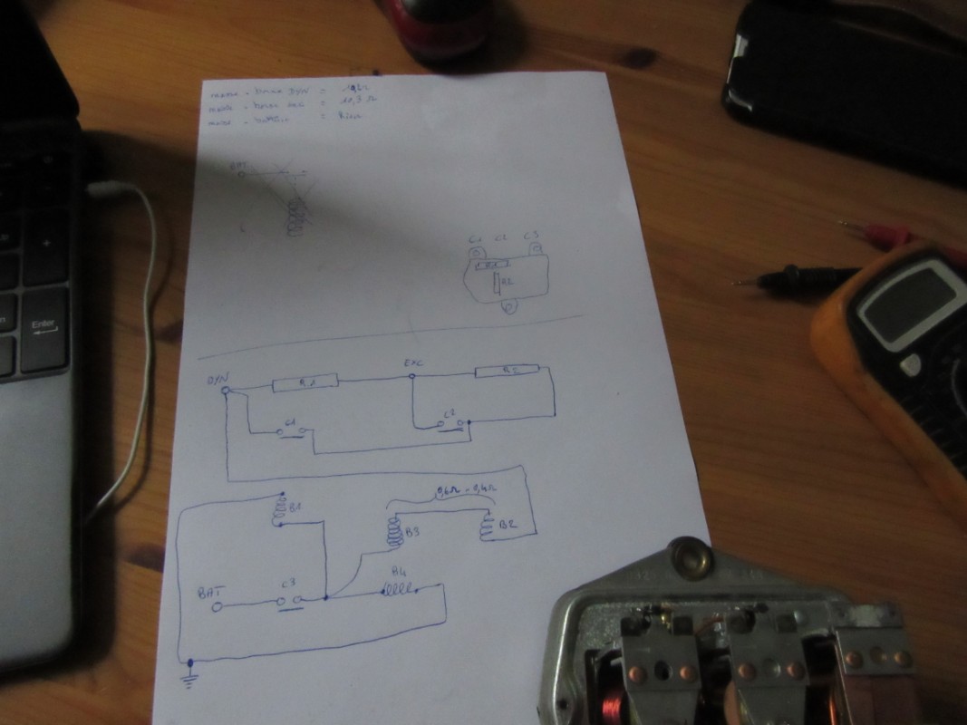

Suite de la "quête"
J'ai tenté une décortication du schéma.
En fait je constate 4 bobines et non pas 3
une est cachée derrière une bague en carton.
Le gros bobinage qui fait deux bobines, n'est pas coupé, mais cela ne veut pas dire qu'il n'est pas en court circuit, court circuit qui a pu être provoqué par les vibrations au cours du temps, qui aurait pu faire sauter le verni à certains endroit, vu de l'extérieur rien d'apparent. (je cherche une raison à cette panne)
les deux autres bobinages (fil fin), que je ne peux tester correctement dans devoir dessouder un commun qui est à la masse, je vais devoir m'y résoudre, juste pour savoir si l'un des deux est coupé.
Je suis peut être en train de casser du matériel qui fonctionne correctement, allez à dieu vat! ;)
A suivre...
capra
Messages : 402
Ma deuche : 2cv
Localisation : Grenoble
Re: Pas de charge sur ma 2cv (6v) suite allumage voyant
Message par capra »
Re...
Dessoudage de la borne de masse en évitant les dégâts.
Contrôle des bobines:
Celle que j'ai appelé B4 (sous le carton cylindrique) fait un poil moins de 15ohms
Celle que j'ai appelé B1 fait 38ohms
Je ne sais pas si ces valeurs correspondent aux valeurs d'origine, mais en tout cas les bobines ne sont pas coupées.
J'ai l'impression que ce régulateur fonctionne correctement, je vais plus diriger mes recherches vers la dynamo...
A moins d'un avis contraire, d'une nouvelle information. ;)
capra
Messages : 402
Ma deuche : 2cv
Message par capra »
capra a écrit : 14 janv. 2023, 17:05 Celle que j'ai appelé B2 (sous le carton cylindrique) fait un poil moins de 15ohms
Celle que j'ai appelé B3 fait 38ohms
Erreur:
Ce ne sont pas -
B2, mais B4
et pas B3, mais B1.
[Edit Deuchémoi : J'ai modifié dans ton post initial !]
Dommage que l'on ne puisse pas corriger nos posts ;)
J'ai trouvé un schéma, mais il ne correspond pas à mon appareillage, pas identique.
Pour info sur : https://www.techni-tacot.com/la-dynamo-classique/
les bobines B1 B2 (de mes propres repères) correspondent à la régulation du courant sur l'excitation, avec les résistances.
La bobine B3 sur le même axe noyau que la B4 régule la tension pour la batterie.
Seule chose que je puisse faire sur le régul est de nettoyer correctement les contacts...

Suite aujourd'hui, je m'obstine et continu ma quête...
1/ le moteur s'arrête quand je coupe la batterie = pas de production d'énergie.
2/ pas d'étincelle sur les charbons = absence d'énergie.
3/ contrôle des fileries = ok
4/ nettoyage des divers contacts = ok
5/ nettoyage de l'induit, impossibilité de glisser une lame de scie, beaucoup trop grosse sur cet induit, je me contente de lame de cutter et d'un tout petit tournevis. nettoyage à l'essence = ok
6/ les charbons ont étés contrôlés, l'un d'eux a été remplacé = ok
7/ étape 8 du pdf : pas de courant = pas de charge.
8/ étape 9 du pdf : 1er essai 3.9v, second essai variation entre 2 et 5v = le régulateur est incriminé
9/ je le contrôle, ne vois rien de suspect, le nettoie, nettoie tout les contacts, bobines incluses et le remet en place.
10/ détermination de la polarité de l'inducteur = par le +
11/ dans le chapitre 12, il est noté "cosse de 8 du fil de l'inducteur, en contact de la carcasse : régulation par le +" , on ne voit qu'une seule connexion, la seconde est cachée derrière le bloc, et c'est celle qui est à la masse. = ce paragraphe ne correspond pas apparemment pour toutes les deuches, là en l'occurrence une 2cv azam de 65. il n'est pas possible d'effectuer une déconnexion de ce fil sans avoir au préalable déposé le support charbons. (il me semble) comme il est demandé dans le chapitre 14-1 "test du bobinage de l'inducteur de la dynamo" à la première ligne.
12/ chapitre 13-2 . en fin de chapitre je suis dans l'option 'il n'y a pas de tension"
"Je ne conclus rien de définitif et je continue au chapitre 5-13" = je ne trouve pas ce chapitre, je ne peux pas aller au bout du CAT. @Lolodubalaou si tu peux me dire ou il est, merci ;-)
13/ chapitre 14-1. ne pouvant pas débrancher les deux cosses de l'inducteur, j'ai procédé un peu différemment je suis arrivé à la prise de résistance de 2.6ohms, conseillé entre 3 et 5 ohms, différence peut être du à la différence de la dynamo qui a servi à faire ce pdf, (une négative apparemment) et aussi du à mon appareil de mesure qui est loin d'être précis, en contact sec, il affiche 0.2ohms, que j'ai déduis du résultat. = je considère l'inducteur en bon état.
14/ chapitre 14-2 "test de rémanence de l'inducteur", j'obtiens bizarrement 2.4v, ce qui voudrait dire que l'inducteur est bien magnétisé.
15/ chapitre 16-2 "re magnétisation de l'inducteur sur une régulation par le +" 1er essai quelques étincelles sur les charbons, qui cessent au bout de quelques secondes, je recommence, remet le + sur l'excitation, les étincelles reviennent, je coupe le moteur le rallume, les étincelles sur les charbons sont toujours présentes. = contrairement au résultat du paragraphe 14-2 l'inducteur était démagnétisé.
16/ je retente une prise de tension en sortie de borne dynamo = la tension vacille entre 5 et 7volts, très variable à même vitesse moteur
Ma conclusion incertaine :
L'inducteur malgré les résultats était démagnétisé, et l'induit même après re-magnétisation ne fourni pas le courant approprié.
l'induit est en court circuit avec la masse, je vais donc devoir le démonter et trouver une personne capable de le tester...
Peut être très sale, peut être des bobinages abimés qui entrent en contact avec l'inducteur, ce qui expliquerait la démagnétisation.
En tout cas, maintenant, à déposer... :marteau:
A suivre...

dernier retour je pense...
Je me suis attelé au démontage de l'induit.
refait un dernier contrôle de tension = comme hier faible, aux alentours de 6v
les charbons étincelaient toujours = ça c'est plutôt positif, puisque cela voudrait dire qu'il y a production d'énergie.
défait le support charbons, constaté que les deux vis isolées (je ne sais pas pourquoi isolées) étaient sales, donc nettoyé.
recontrôlé si j'avais toujours le petit cours circuit entre l'induit et la masse = plus rien, avais je fait un bon contrôle la veille?
tente un démontage de l'induit sans la vis spécifique (l'outil), j'ai vu que cela pouvait se faire, perso, j'ai pas réussi et surtout pas insisté, pas envie de tout casser...
Je remonte donc l'ensemble (le support charbons) après avoir bien tout contrôlé, nettoyé au mieux.
presque résigné
Je reteste l'ensemble, toujours les étincelles sur les charbons, toujours une tension faible aux bornes de la batterie, et en sortie DYN ... :(
Je remonte tout (hélice, grille) me disant que j'ai plus qu'a trouver la vis qu'il faut pour défaire l'induit.
Je redémarre, recontrôle la batterie, tension toujours inférieure par rapport à la prise de tension à vide moteur à l'arrêt, pas grand chose mais inférieur.
6.34v à l'arrêt (la batterie est neuve) contre 6.25 environ moteur en marche...
Je tente une coupure de courant avec le coupe circuit qu'il y a sous le tableau de bord et là, miracle!!!
Le moteur continu de tourner sans aucun changement de régime...
La dynamo fourni et le régulateur donne...
A rien y comprendre.
Ai je suffisamment accéléré le moteur durant les test?, j'étais pourtant position starter ralenti accéléré, ça ronflait...
Je n'ai jamais vu de tension supérieure à 7volts durant les tests.
Le conjoncteur disjoncteur est il bien réglé? le verni est toujours présent et je n'y toucherais pas, il fonctionnait avant ainsi, il n'y a pas de raison, mais il est possible qu'il ait été réglé sur une tension plutôt faible, là ce serait environ 6.25volts.
Bilan, il faut absolument que nos voiture roulent sur route et beaucoup ;-)
Sinon, pas de charge batterie suffisante.
C'est ce que je retiendrais de cette leçon.
