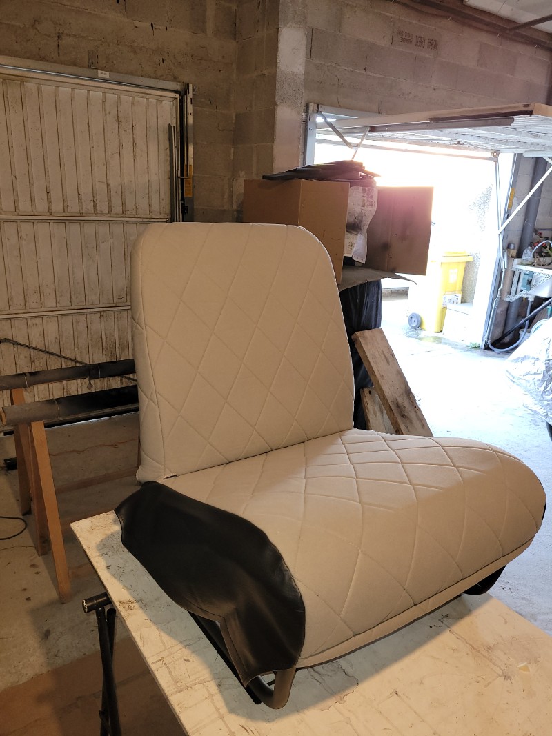

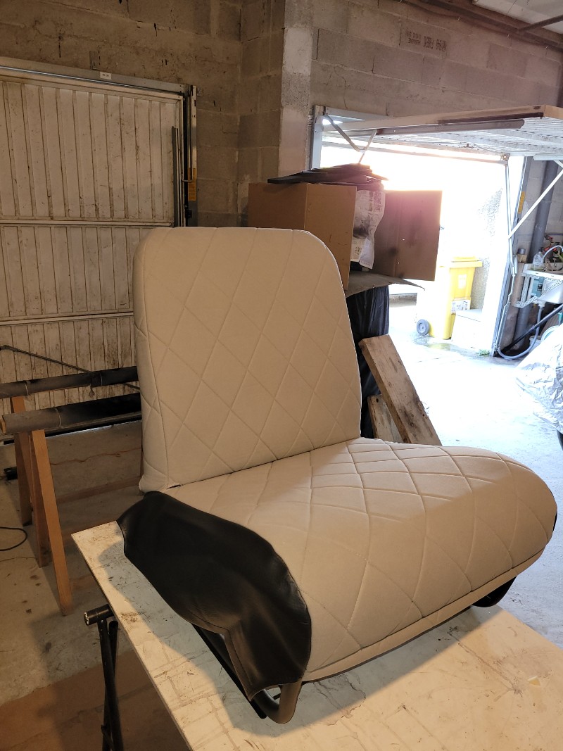

Au fait ... j'ai oublié de vous dire que j'avais fait le siège conducteur !!! Ben mazette !!! Ca change le point de vue ! :surpris:
On prend de la hauteur (je ne suis plus habitué à avoir le pare-soleil dans le champs de vision) et du confort d'assise ! Après 7 ans, les tensions des sandows s'étaient relâchées ou alors, je n'avais pas assez tendu à l'époque. :???:
Bref, rien à voir avec avant !
Me reste la banquette arrière, mais comme je n'y monte jamais, je ne suis pas sous pression ... :gnark:

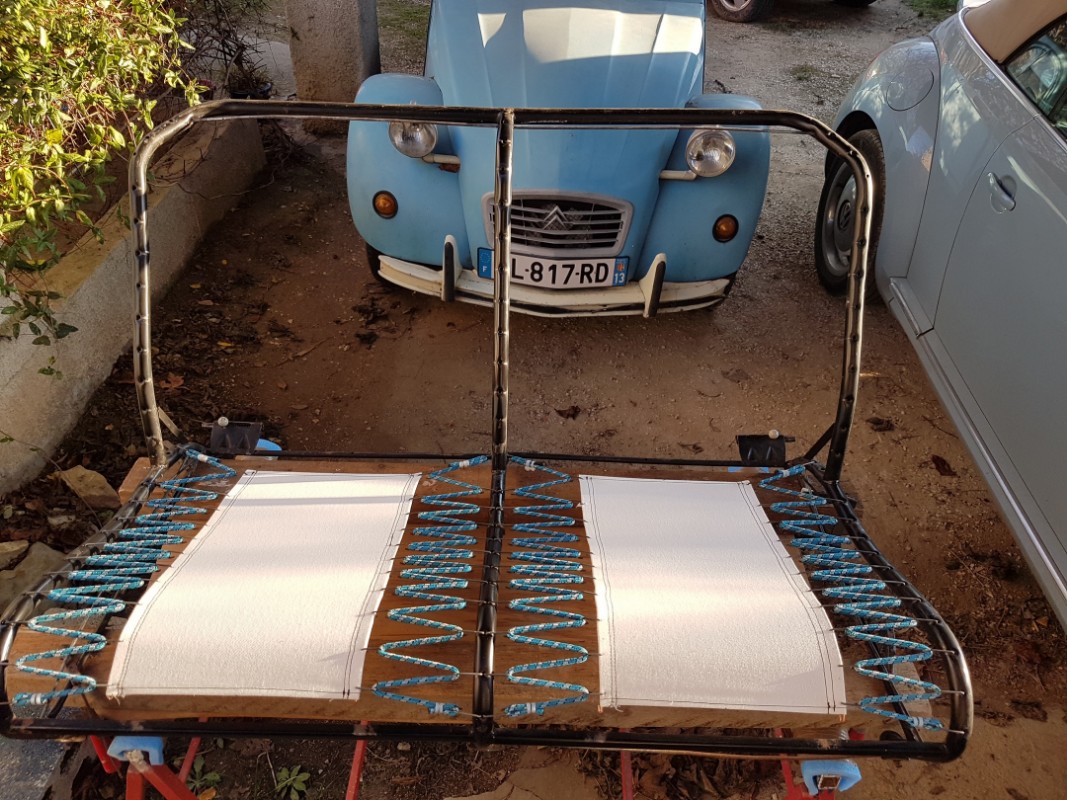

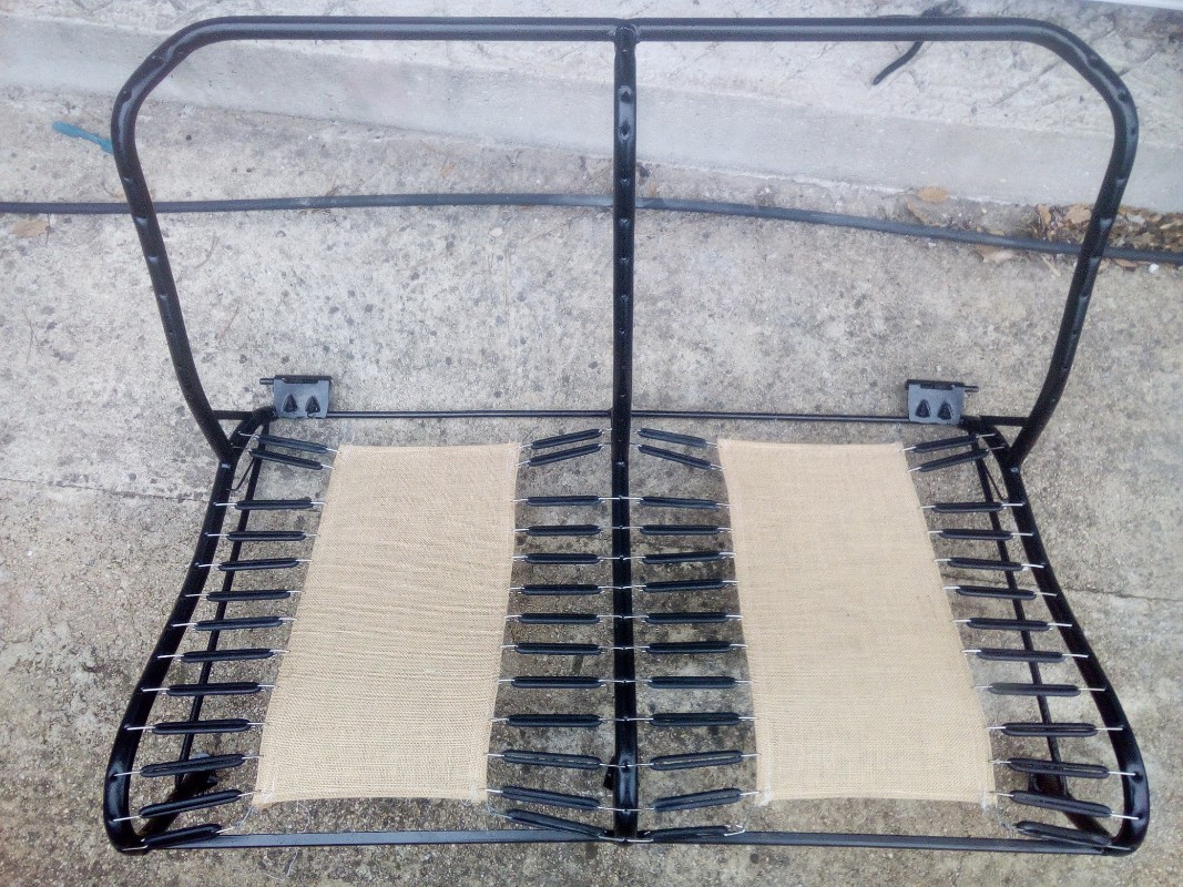

Je l'ai attaquée aujourd'hui ...
J'attends les élastiques-caoutchouc pour les dossiers !

En fait, je pré-perce les sommiers avec un poinçon, avant d'y mettre les crochets ! C'est nettement moins douloureux pour les doigts !!

Ah oui en effet , après les 190 élastiques mis moi . J'avais perdu toute sensibilité mdr .

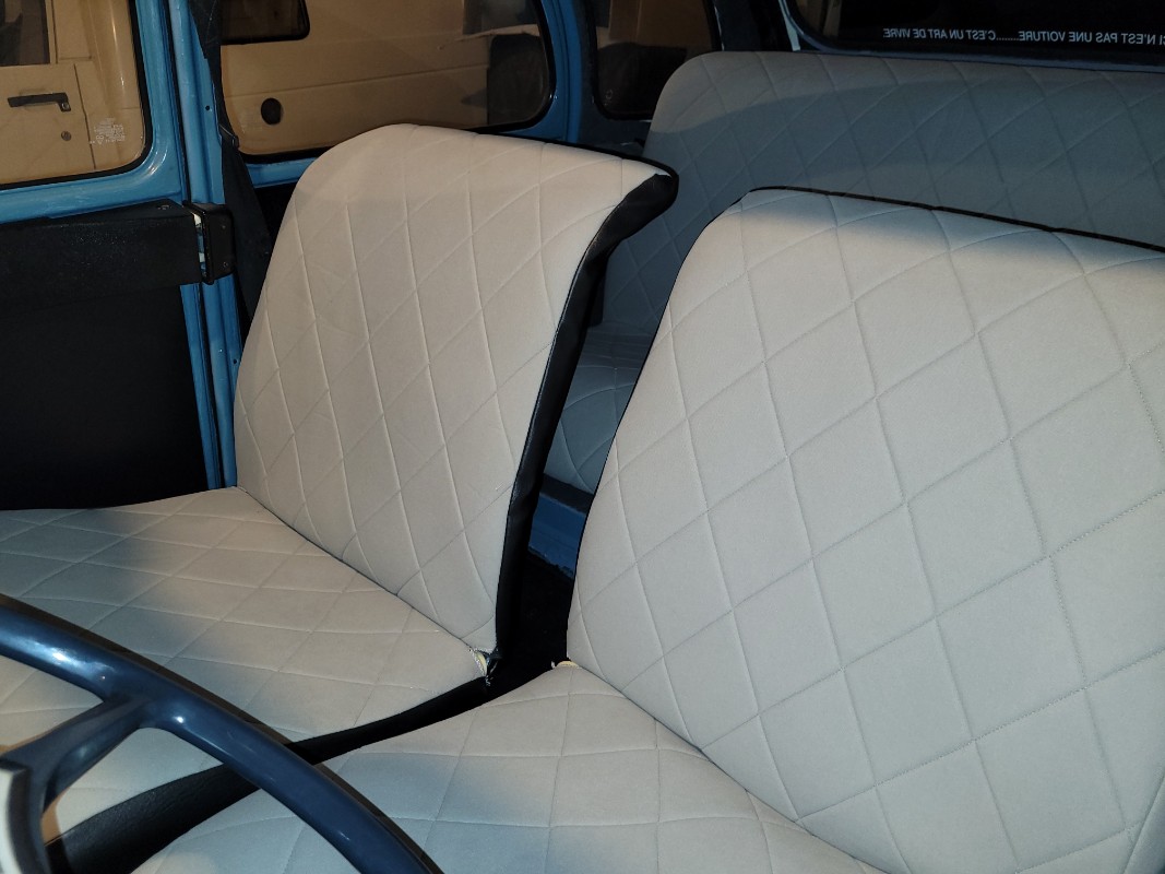

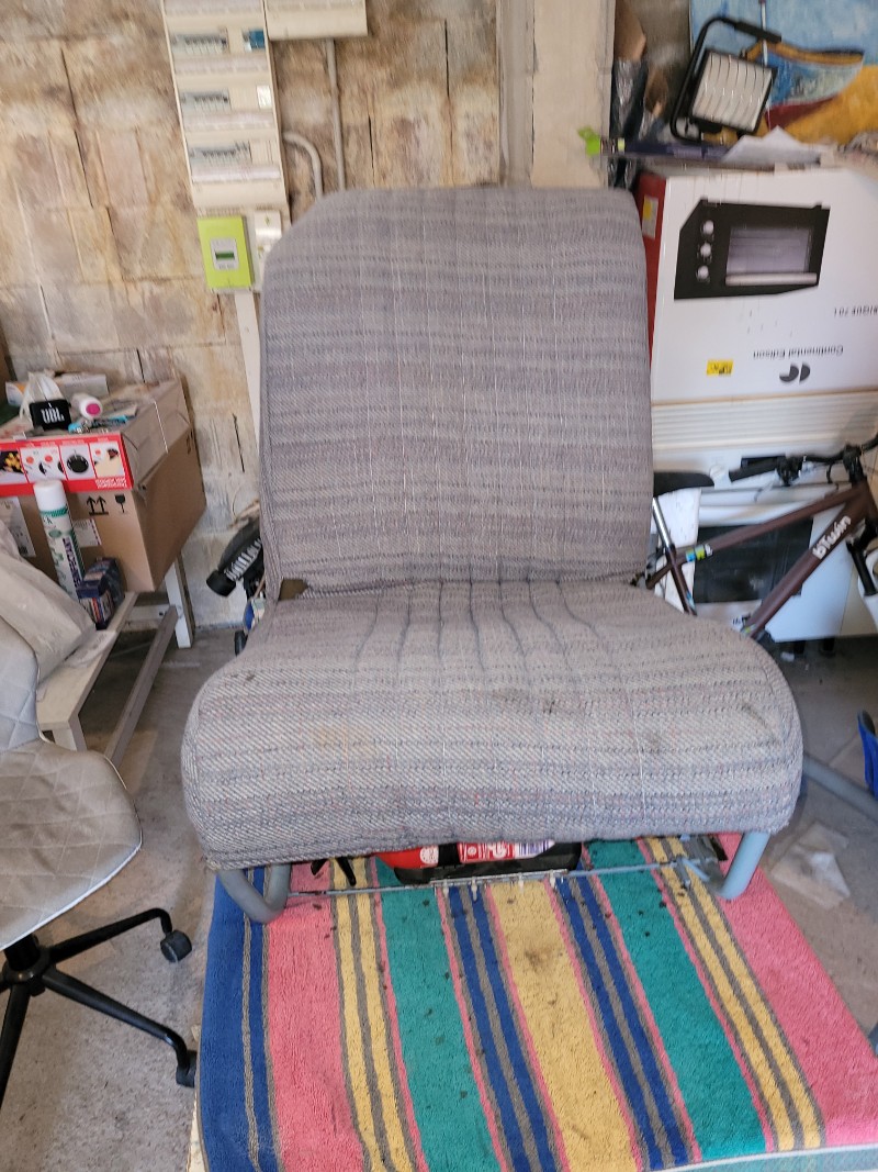

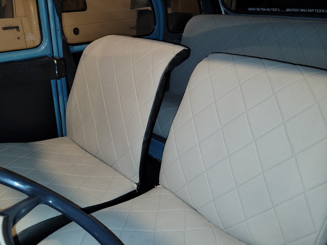

Ça y est je me suis aussi lancé ;)
Avant
Avant
Après
Après
Dans la voiture
Dans la voiture
L'astuce du sac poubelle pour enfiler la housse est au top, trooooop facile et hyper rapide. :content:

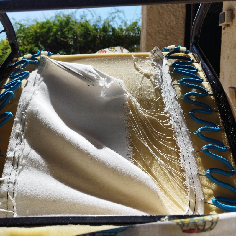

Hé bien voilà, 4 ans après ... j'ai voulu m'asseoir et me suis retrouvé le luth par terre ! Enfin, sur le plancher !
Et qu'on ne me dise pas que c'est parce que j'ai pris un peu d'embonpoint !!
Ayant un pblm il y a peu avec les caoutchoucs, je vais voir avec le fournisseur si il n'a pas eu des pblm de qualité sur les sommiers !! Je les avais pris chez CIPERE.

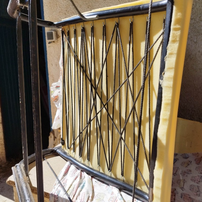

En attendant, réparation de fortune, parce que je ne vais pas rester sans avancer :
Je dois dire que le confort n'est pas si mal. En tout cas, provisoirement. Et comme chacun sait, le provisoire ... :gnark:
Messages : 1737
Re: Réfection des sièges de ma 2cv : je me lance !
:???: c'est bizarre on dirait que l'âme ou s'accroche les tendeurs n'était pas de bonne qualité ( tissu trop fin ) ou alors fabrication maison...
Quelque chose qui cloche au départ...

Difficile de trouver des produits de qualité aujourd'hui. J'ai eu plusieurs problèmes avec des pièces neuves de plusieurs vendeurs. C'est affligeant.
Messages : 17182
Alex 46 a écrit : 03 août 2025, 19:31 ou alors fabrication maison...
Maison de chez CIPERE !!
J'ai envoyé un mail, on verra ...

Oups :surpris: l'embonpoint à notre âge c'est une légende.
La toile a l'air bien fine, j'ai fait les miens avec de la toile de jute ça a l'air de tenir.
J'espère que tu auras une réponse satisfaisante du fournisseur. Pas comme celui qui m'a vendu mon attelage sans les vis de fixation et que j'attends toujours après 2 réclamations depuis mai :enerve2:

Slt, oh fichtre, c'est du sérieux pourtant les "CIPERE,"
J'ai commandé les miens ( le kit ) chez Reno 2CV, moi c'est les housses qui avait un défaut .
CIPERE devrait te les reprendre pour t'en envoyer des nouvelles. AMHA
Envoi leur tes photos.

cirev13 a écrit : 03 août 2025, 23:22 Oups l'embonpoint à notre âge c'est une légende.
C'est sur qu'une bonne toile de jute de sac à patates (à l'ancienne !!), ça aurait tenu plus longtemps ...
Peut-être qu'après la Slovénie et les vacances, ton fournisseur aura plus de temps à te consacrer ... :siffle: (on peut toujours rêver !!).
Alex 46 a écrit : 04 août 2025, 07:04 CIPERE devrait te les reprendre pour t'en envoyer des nouvelles. AMHA
Comme ça fait 4 ans, je n'y crois pas trop. Mais j'ai envoyé facture et photo + photo du compteur pour lui montrer, que ce n'est qu'en 4000 km (donc pas tellement de posage de fesses dedans !), que le pbl est survenu ...
A voir !

La toile de jute se trouve chez mondial tissus ou chez un vendeur de fournitures pour tapissier.https://www.mondialtissus.fr/toile-de-j ... r_products
Il faut prendre la plus serrée, y remettre les tringles ou sont mis les crochets et le tour est joué.👍

Pour les sommiers, j'ai hésité à les prendre en toile de jute.
J'ai failli en confectionner avec des sacs de patates qui dataient de mes grands-parents. Ils paraissaient encore solides, mais le travail de découpe, de perçage, et d'alignement m'a rebuté...
J'avais commandé, chez CIPERE moi aussi, ce sommiers en matériau synthétique ("plus grande longévité", disent-ils ;-) : https://www.cipere.fr/fr/Citroen-2CV/2C ... /ANR18183/
J'ai utilisé une mousse plus épaisse que celle vendue par les fournisseurs, achetée en magasin spécialisé chez moi.
Je pense que si la mousse participe à améliorer la répartitions des masses, il y aurait moins d'usure des sommiers ?
Cela dit, mes sièges sont légèrement moins confortables, l'assise est plus ferme que l'origine. Mes passagers ne se sont pas plaints, et moi, avec mon mètre soixante-neuf, non plus...
Je vois la route de plus haut ;-)
Bonne soirée à tous !
