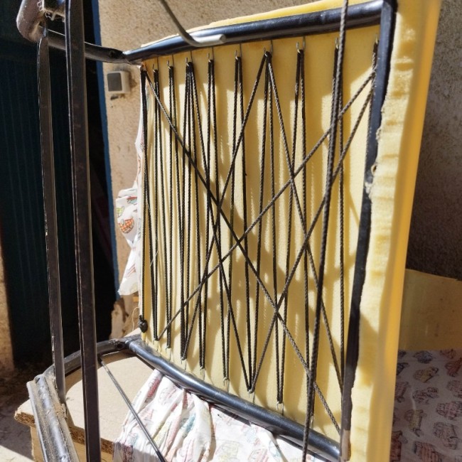

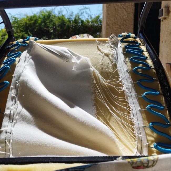

Hé bien voilà, 4 ans après ... j'ai voulu m'asseoir et me suis retrouvé le luth par terre ! Enfin, sur le plancher !
Et qu'on ne me dise pas que c'est parce que j'ai pris un peu d'embonpoint !!
Ayant un pblm il y a peu avec les caoutchoucs, je vais voir avec le fournisseur si il n'a pas eu des pblm de qualité sur les sommiers !! Je les avais pris chez CIPERE.
En attendant, réparation de fortune, parce que je ne vais pas rester sans avancer :
Je dois dire que le confort n'est pas si mal. En tout cas, provisoirement. Et comme chacun sait, le provisoire ... :gnark:

:???: c'est bizarre on dirait que l'âme ou s'accroche les tendeurs n'était pas de bonne qualité ( tissu trop fin ) ou alors fabrication maison...
Quelque chose qui cloche au départ...

Difficile de trouver des produits de qualité aujourd'hui. J'ai eu plusieurs problèmes avec des pièces neuves de plusieurs vendeurs. C'est affligeant.

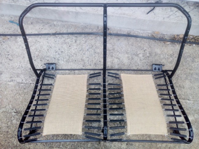

La toile a l'air bien fine, j'ai fait les miens avec de la toile de jute ça a l'air de tenir.
J'espère que tu auras une réponse satisfaisante du fournisseur. Pas comme celui qui m'a vendu mon attelage sans les vis de fixation et que j'attends toujours après 2 réclamations depuis mai :enerve2:

C'est sur qu'une bonne toile de jute de sac à patates (à l'ancienne !!), ça aurait tenu plus longtemps ...
Peut-être qu'après la Slovénie et les vacances, ton fournisseur aura plus de temps à te consacrer ... :siffle: (on peut toujours rêver !!).
Alex 46 a écrit : 04 août 2025, 07:04 CIPERE devrait te les reprendre pour t'en envoyer des nouvelles. AMHA
Comme ça fait 4 ans, je n'y crois pas trop. Mais j'ai envoyé facture et photo + photo du compteur pour lui montrer, que ce n'est qu'en 4000 km (donc pas tellement de posage de fesses dedans !), que le pbl est survenu ...
A voir !

La toile de jute ça doit se trouver ça :cafe:
cirev13
Messages : 495
Ma deuche : 2cv charleston
Re: Réfection des sièges de ma 2cv : je me lance !
Message par cirev13 »
La toile de jute se trouve chez mondial tissus ou chez un vendeur de fournitures pour tapissier.https://www.mondialtissus.fr/toile-de-j ... r_products
Il faut prendre la plus serrée, y remettre les tringles ou sont mis les crochets et le tour est joué.👍

cirev13 a écrit : 04 août 2025, 17:24 Bonjour
Je crois bien que c'est ce que je vais faire. Merci Eric pour l'adresse ! :pouce:

Pour les sommiers, j'ai hésité à les prendre en toile de jute.
J'ai failli en confectionner avec des sacs de patates qui dataient de mes grands-parents. Ils paraissaient encore solides, mais le travail de découpe, de perçage, et d'alignement m'a rebuté...

J'ai utilisé une mousse plus épaisse que celle vendue par les fournisseurs, achetée en magasin spécialisé chez moi.
Je pense que si la mousse participe à améliorer la répartitions des masses, il y aurait moins d'usure des sommiers ?
Cela dit, mes sièges sont légèrement moins confortables, l'assise est plus ferme que l'origine. Mes passagers ne se sont pas plaints, et moi, avec mon mètre soixante-neuf, non plus...
Je vois la route de plus haut ;-)
Bonne soirée à tous !
