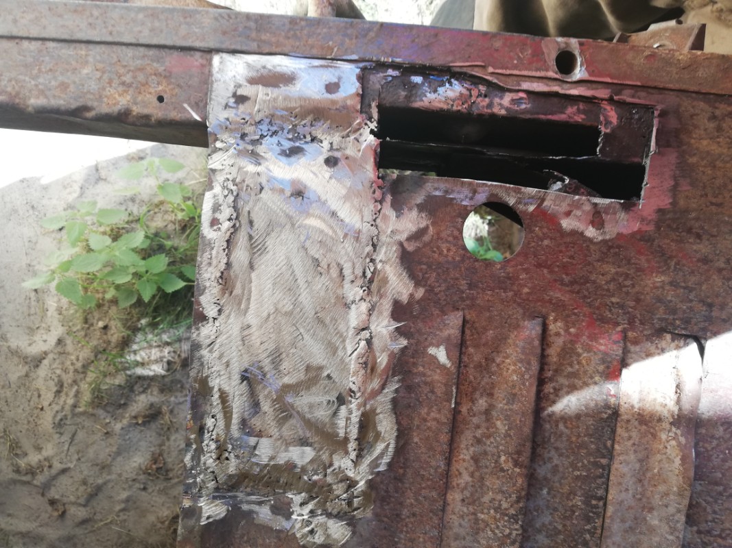

J'ai commencé le découpage de la tôle du dessous pour voir le travail à effectuer ( sur le châssis vous voyez la tôle pourrie ôtée...):
J'ai commencé par poser la tôle de renfort côté recto du châssis :
Puis obturer cet espace avec une tôle de 1 mm après avoir traiter l'intérieur à l'antirouille :
J'ai encore à m'occuper de la partie longeron ... il a souffert sur 10 cms de longueur , mais c'est rattrapable même si c'est une autre affaire car je vais devoir poser une tôle de 10/10 pour réparer le longeron puis souder une tôle de 8/10 par dessus !
Pour finir, je vais devoir retourner le châssis pour souder la tôle de renfort de le 2ème photo sur la tôle avec les ouïes ...
Puis, mastiquer le tout pour avoir une surface plane ...
Une fois fait cela, mon châssis sera prêt pour le décapage général et le traitement anti-corrosion et la cire pour corps creux et la peinture époxy noire en 2 couches...puis viendra le temps du remontage des trains et tuyauteries freins et essence...

ce matin je me suis attaqué à la partie longeron du châssis rappel de la situation :
J'ai travaillé une plaque de 2mm d'épaisseur que j'ai formée en u puis je l'ai insérée dans l'espace entre le longeron et la tôle d'habillage :
puis soudure :
Ensuite découpe et pose de la tôle de recouvrement en 8/10 :
Pour finir ponçage et passage au férose avant léger masticage et peinture :
Voilà, tout ça pour dire que réparer des trous dans le châssis c'est possible à condition de partir sur des bases saines autour des pièces à remplacer...Il faut parfois aller chercher à 1 cm à côte pour trouver la tôle saine sur laquelle la soudure va prendre...patience et longueur de temps...

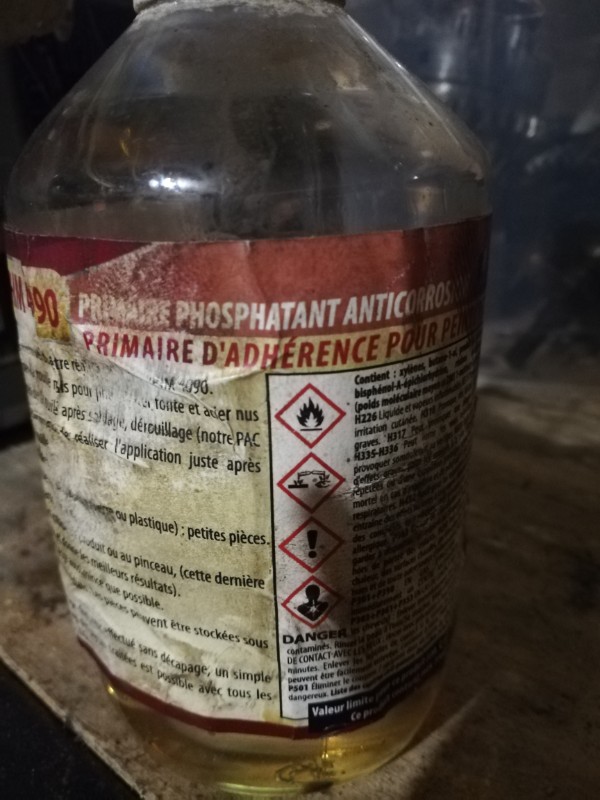

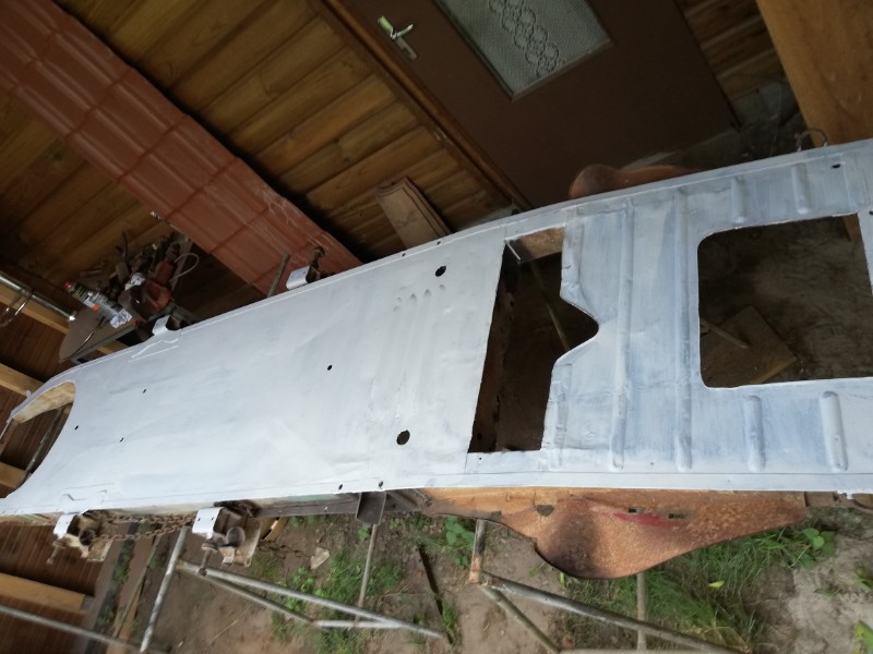

La photo du jour :
Après un bon décapage, un nettoyage au dégraissant lent et traitement phosphatant antirouille, j'ai passé l'apprêt ...demain peinture époxy noire pour châssis en deux couches !
Posté : 17 juin 2021, 18:54
par Eric13190
Je me demande toujours quels produits utiliser?
Quel dégraissant lent? Je connais pas :boulet2:
Et le phospatant, chez quel fournisseur t'es tu approvisionner?
Posté : 17 juin 2021, 19:32
par lucky40
Eric13190 a écrit : 17 juin 2021, 18:54 :salut:
Salut Eric
Voici les produits en question :
Le phosphatant de chez Restom :
Et le dégraissant lent avant peinture , produit professionnel de carrossier :
Avec ces traitements je serai tranquille pour quelques dizaines d'année normalement... :salut:
