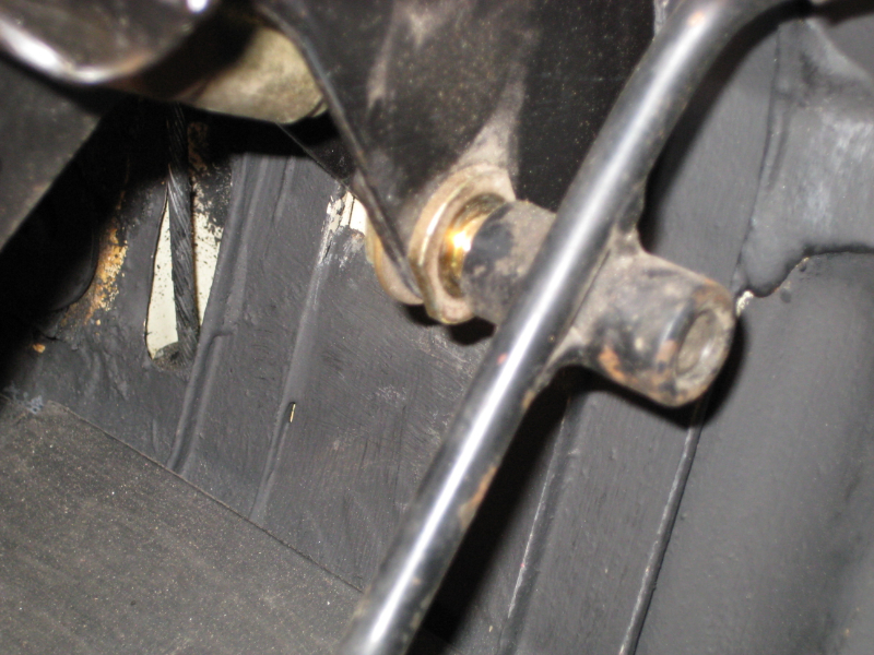

petite question pour la pédale d'accélérateur suspendue, a quel endroit faut il percer le trou pour l'axe ?

:salut: Je te mets une photo du placement du câble:

Merci Ricman,
ok pour le trou dans la cloison ! j'imagine que c'est la fourchette (point d'attache du cable) de la pedale qui déterminera l'endroi precis pour ce trou
ma question etait plutôt pour l'axe de la pedale a fixer sur le pedalier. je n'ai pas de trou d'origine, donc il faut que je le fasse. je vois a peu pres ou le faire, mais j'aimerai bien une photo de profil (vu des pieds du passager) pour savoir exactement ou percer le pedalier.

ah oui, en effet, le trou est plus bas que mon pedalier... je vais percer au plus bas possible, mais la pedale sera 2 cm plus haute quand meme....
merci en tout cas, c'est exactement la photo qu'il me fallait.... :D
