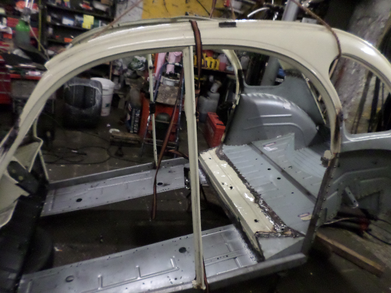

bon, quelques nouvelles, car je suis repassé voir ma future deuch ce we, et elle est en moins mauvais etat que prévu :
le fonds de coffre est nickel, le tablier aussi
les planchers ont été refaits (demi planchers rivetes) a l'avant, et il n'y a que devant le caisson arriere que j'ai de la corrosion perforante. elle etait donc entretenue...
par contre les bas de caisses sont attaqués et aussi le pied de montant de porte.
la plaque de feux ar est bien rouillée, mais pas coté coffre, donc je me demande si une plaque de réparation exterieure ne serait pas suffisante.
j'ai une portière qui est perforée tout en bas, ca se répare comment ? soudure d'un patch ?
d'ailleurs on prends quelle épaisseur de tôle pour refaire une deuch ? 0.6, 0.8 ?
bref, j'hésite entre une réparation a minima (remplacement des bas de caisses + soudure d'un patch devant le caisson ar) pour la refaire roulet comme ca, ou une restauration plus complète...
je pense que je vais enlever la caisse aux beaux jours et que j'aviserai... du coup j'ai passe ma première commande : ferose, noir a chassis, bac a batterie inox, filtres pour me motiver....
pour les freins et la carrosserie, je vais attendre d'avoir démonté plutôt que de commander au pif....
pour les pneus, les vee rubber ca suffit, ou il faut hypothéquer sa maison pour prendre des michelins ? :france:
pour la couleur, je pense qu'elle sera blanc cassé pour la caisse, rouge pour les ailes et la capote.... style starsky et hutch sans le V8 quoi... :megaphone:

allez, quelques images du we dernier :
donc j'ai fais une petite commande pour pouvoir la faire rouler et peut etre meme la passer au CT comme ca (faut que je verifie la pollution quand meme avant...) :
freins avant complets (grand modèles, j'espère que je suis bon avec 4 goujons..) + maitre cylindre
plaque arrière
regulateur
pot d'échappement
pare choc avant
essuie glaces
élastiques de sièges
de l'appret
et quelques pièces par ci - par la....
restera capote et pneus un peu plus tard et surement demi baie de parebrise, tablette de bord et planchers si trop atteints
