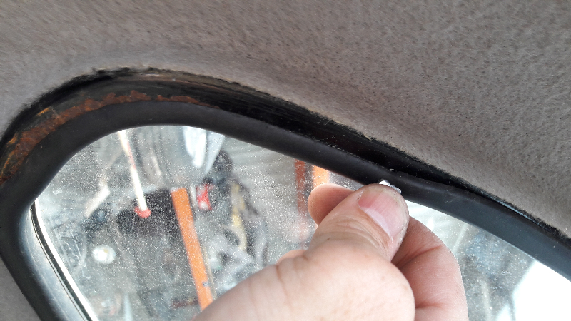

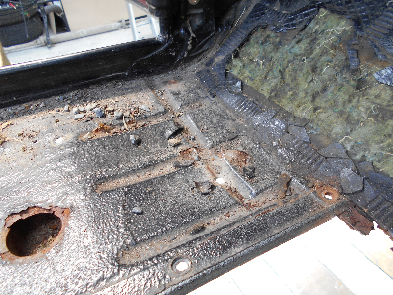

Petit point restauration de ma deuch. Je suis passé sur la carrosserie, donc demontage total.
2 petits loups :
1°/ vis de la ceinture AR gauche ou a force de forcé comme un malade j'ai déssoudé le boulonexterieur.... on a du utilisé chauffe boulon a induction !! tres pratique plutot que d'utiliser un chalumeau lol
2°/ demontage de la grille et de la trappe de ventilation sous le parebrise sans démonter le compteur :mdr: plutot coton, surtout qu'il faut aussi eenlever le moteur d'essui-glace.
Je sais peut etre aurais je du tout démonter, mais je pense qu'au remontage je perdrai moins de temps... enfin c'est ce que je crois.
3°/ enlever toutes les vitres, je n'y avais jamais pensé mais il faut garder les joint plutot que de tout découper comme un bourrin et remettre des neuf ! technique avec 1 ou 2 tournevis pour faire passer le joint par derrière. ca prend un peu de temps mais c'est cool !
4°/ avant meme de tout démonter j'ai changé le bas de dessous de pédalier sans enlever la garniture ! la aussi j'aurai peut etre du tout enlever, mais je pense que je n'aurai pas pu remettre la garniture d'orgine.
La semaine prochaine, pause des plancher et reparation des contour de custode completement bouffé par la rouille.

rouille custode quelle horreur
methode du tournevis pour enlever les vitre
rouil cust
rouil cust

Les photos du plancher de pédalier changé :-)
Désolé je n'arrive pas a avoir les photos droite sur certaine et je ne comprends pas pourquoi....
bref
Dessous c'est vraiment la cata
beurk
beurk
Re beurk
Re beurk
Je decoupe pas trop haut pas trop bas
Je fixe la plaque par dessus en ayant bien nettoyé
soudé !
soudé !
on reponce
on reponce
Avant de l'appret lol j'adore
