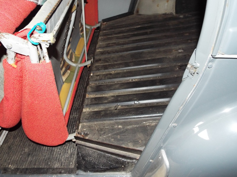

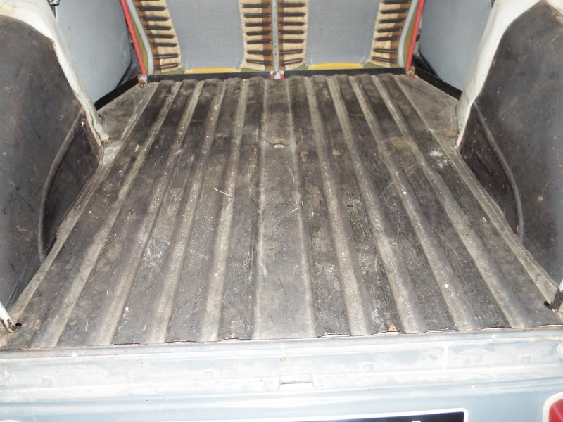

N ayant pas ma 2CV sous la main 300km , j'ai besoin de vous ,comment est fixé le plancher Enac j'ai cherché partout des photos mais rien ne montre le système de fixation.N ayant pas beaucoup de temps à chaque week-end restauration j'aimerais un topic rapide sur comment le démonter ? Obligation de retirer capote/glace arrière ?.depuis la nuit des temps je pensais que il était soudé d origine.

Le plancher ENAC est posé sur le plancher de coffre normal de la 2 CV et soudé sur le pourtour par ci par là ! :mdr:
Et il est soudé d'origine.
Pas besoin de toucher à la capote pour le mettre ou l'enlever ! :shock:
J'ajouterais que certains l'ont découpé au niveau de l'emplacement de la roue de secours, mis des charnières et désoudé à l'arrière. Ainsi ils peuvent le lever et récupérer l'emplacement de la roue de secours inaccessible normalement et perdu sur une ENAC.
