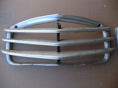

Je voudrais mettre un calandre plus jolie que celle que j'ai aujourd’hui qui est en plastique défraichi.
Je vous qu'il y a pléthore de modèles ? Sont ils tous compatibles ?
Sinon, comment s'y reconnaitre ?

En fait je voudrais mettre cette calandre sur une 2cv6.
Est ce possible ?
Re: -2CV- compatibilité calandre
Il y a en tout et pour tout cinq modèles de calandres, avec des déclinaisons diverses, sur les 2 CV de 1949 à 1990.
Oui, tu peux mettre cette calandre à trois barres sur une 2 CV 6.

J'avais une calandre plastique avec bord chromé sur Émeraude (2CV6 spécial E).
Je l'ai changée sans problème pour celle qui est en photo dans ce fil :)
Idem pour la 2CV 4 1974 qui est mon avatar : j'ai changé la calandre pour une plus ancienne.
A chaque fois, aucun problème d'adaptation ! ;)
