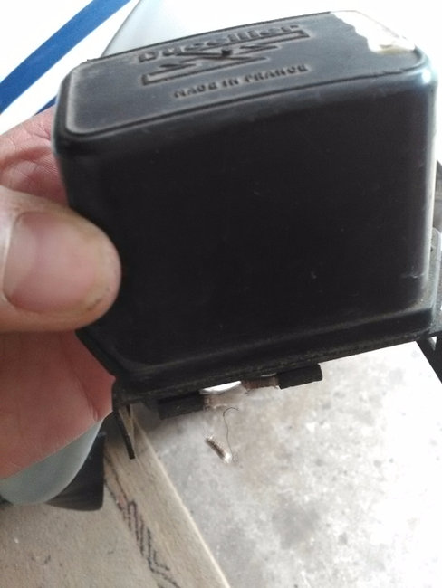

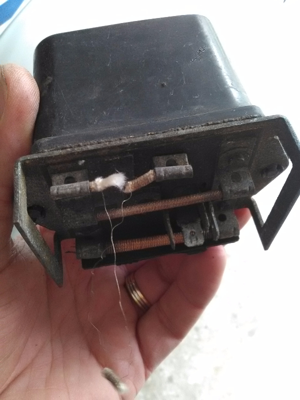

je reviens vers vous ce soir car j'ai fais un tour du forum section "électricité" (les 16 pages) en essayant de comprendre , car je suis, je vous le redit, une "quiche" en électricité, j'ai regardé comme on me la dit plus haut mon faisceau au niveau des phares, et tout à l'air OK , j'ai regardé les masses au niveau du tablier et tt à l'air OK également, mais j'ai remarqué ceci (voir photos) :

Cela a-t'il un rapport avec le fait que je n'ai plus de feux de position, croisement et route , ou pas ? Et je crois me rappeler que quand j'ai enlever ma cosse + de la batterie cette dernière a touchée le support qui est censé serré la batterie, et ça a fait une belle étincelle. Est-ce réparable, car on voit que ce petit câble tissé est juste serti ?

çà na rien avoir avec tes phares, mais il faut le réparer, cet un fusible en quelques sorte ,, si tu a fait un court circuit c’est normal sil a grillé
Part contre je c’est pas si tu va trouver çà en détail ?, sinon faudra le changer complet , je ne vois pas sur tout les cotés,mais on dirai le régulateur de charge,
sans çà tu va avoir un soucis de charge ,pour tes phares ,test avec un voltmètre si le jus arrive au ampoules ,? sil y a rien ? contrôle le jus au fil qui se branche
sur le faiceau de la potence, contrôle les masse, aussi,et dit nous le résultat

par un neuf :http://www.mcda.com/1822-regulateur-de- ... -2cv-.html
Pour ton problème électrique,as"tu vérifié tes fusibles par hasard,tes masses de clignotants.

Pour le régulateur, normalement j'en ai trouvé un (grrr, il marchait et je l'ai pété Le :boulet2: )RICMAN41 a écrit :C'est bien le régulateur de charge en photo et ça coûte une vingtaine euros,ne te prends pas la tête et changes le
