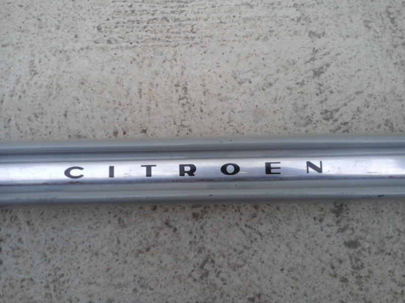

c'est quoi ce pare chocs 2cv ?
Message par michel66 »
pouvez vous me dire a quelle série appartient il ?

Pare-chocs A ou AZ ...
Re: c'est quoi se parechoc ?
:non: :non:
Surement pas de A et AZ :shock:
Ca ressemble à un parechoc étroit de 2 CV 4, mais l'enjoliveur marqué Citroën comme sur les AMI 6 me laisse perplexe. Je vais rechercher.

moi aussi c'est l'enjoliveur qui me fait bizare :o

il resemble bien a un pare choc arrière de 2cv AZAM 3 de 1963 en croire se qui est sur se site http://www.lesfillesdeforest.be/V2004/BE-AZM3_1963.htm
Ah oui, c'est peut-être un parechoc belge ; c'est pour ça que je ne le reconnaissait pas.... :shock:

Pare choc present sur les premieres aza en 63 en france
Une amie en a un sur la sienne

celeste a écrit :Bonjour,
C'est ce que je pensais ; en fait j'ai les mêmes sur mon AZAM 64 mais il y a en plus les pattes et les perçages pour les bananes inox !

Le pire est que j ai une azam octobre 63 , mais le fait de l absence de banane, je n ai pas visualise sur la miennne

model 2CV AZAM 6 1965 BELGE
PLAN7TE 2cv n°117 PAGE 36
