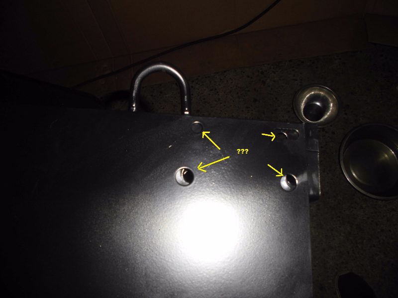

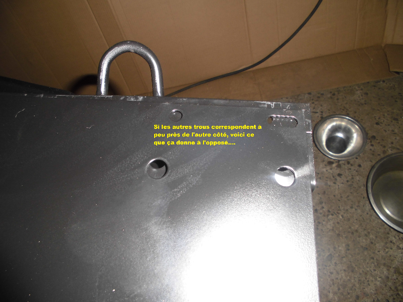

Ricman41, voici les photos que j'ai pu prendre..... et encore, je n'ai pas pris de photos du protège réservoir mais ça devrait aller....
encore....
encore....
côté opposé...
côté opposé...
ça correspond d'un côté mais la tôle dépasse du châssis..;
des ronds et des encoches....
côté gauche si les deux gros trous côté droit sont alignés....
voilà en plus clair.... la photo du moins...
Trous avant droit ça va.... mais la tôle dépasse et plus rien ne correspondant des autres trous

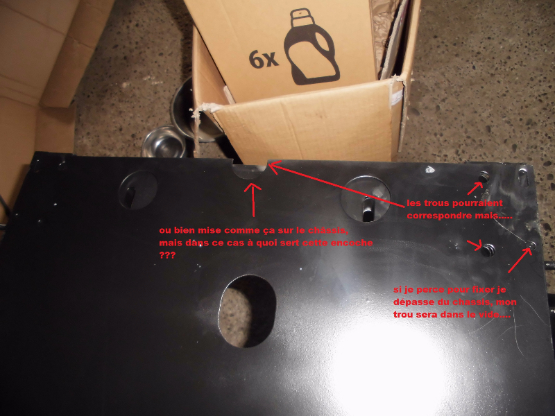

Zamzam et Ricman41.... j'ai réussi à faire d'autres photos, peut-être un peu plus explicites..... je suis toujours bloqué par cette tôle de protection moteur.... la mettre en bord à bord avec le châssis ? mais dans ce cas à quoi sert cette encoche ? la mettre en retrait du chassis ? mais là aussi pas grand chose ne correspond et dans un cas comme dans l'autre, si je perce je risque bien qu'une partie du trou finisse hors châssis, dans le vide....
ou bien comme ça ????
comme ça ???
comme ça ???
comme ça ??
comme ça ??
comme ça ??
comme ça ??
Âge : 58
Re: Mais comment et surtout où les placer ???
S'il faut percer quelque chose, il vaut mieux éviter de percer le châssis.
En perçant la tôle de protection ou en agrandissant les trous, ce serait sans doute mieux.
A remarquer que sur les premières 2 CV cette tôle n'existe pas, elle n'est donc pas indispensable... :mdr:
Messages : 6434
Alors je viens de vérifier la position de ma plaque par rapport au châssis : le gros trou central est légèrement déporté sur le côté droit du châssis pour coïncider avec le bouchon de vidange, les deux gros trous avant eux sont pour les tête de vis de maintien des silent-blocs ; en suite pour la mienne il y a 4 trous de chaque côté pour des vis qui passe au travers du bord tombé inférieur du châssis et viennent se prendre dans des écrous cage pincés sur ce bord tombé (ourlet), reporte toi aux côtes sur mon dessin. :wink:

OK zamzam !! merci beaucoup pour ces infos !! mais comme je le disais, à quoi cette encoche ronde en début de plaque ? si je fais bord à bord par rapport au châssis de façon à faire coïncider les trous pour les silent-blocs, cette encoche va disparaître...donc, quelle est son utilité ???

En tout cas c'est du foutâge de gueule cette plaque mais d'accord avec Zamzam.trou du milieu pour la vidange moteur et les 2 trous devant sur les côtés pour les silents blocs moteur.Je serais toi je remonterais mon moteur avant de repérer la plaque que tu ajusteras suivant ton bouchon de vidange moteur.
Bon courage pour la suite. :wink:
Pour moi c'est tôle contre tôle mais après. ..
