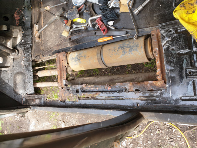

Hier, suite des travaux de restauration de mon Ami.
J'ai procédé à la dépose des deux ailes arrières, pour ainsi rendre accéssible les bras de suspension et vérifier l'état de ceux-ci.
Cette dépose permettra également la remise en état des tôles intérieures car au endroits ou ces tôles supportent les butées de débattement. Celle de gauche est complète mais la tôle qui la supporte est plutôt malade, tandis qu'a droite, la tôle est saine, mais la butée de débattement est absente.
J'en profiterais pour échanger le pare-choc arrière par un du même modèle, mais en meilleur état, et également pour remonter des pièces de carrosserie correspondant au véhicule... Mon aile arrière gauche est une aile d'AMI 8... :wink:
La suite, bientôt, avec peut-être des essais en perspective...

Bravo pour cette restauration, j'entreprends le changement de mes planchers sur mon ami6 de 1969.
J'avais mis il y a une dizaine d'années des planchers de réparation, mais cette fois je voudrais bien refaire ces planchers.
Voici comme elle est après arrachage des anciens planchers.
J'aurais pas mal de questions sur comment mettre les nouveaux.
