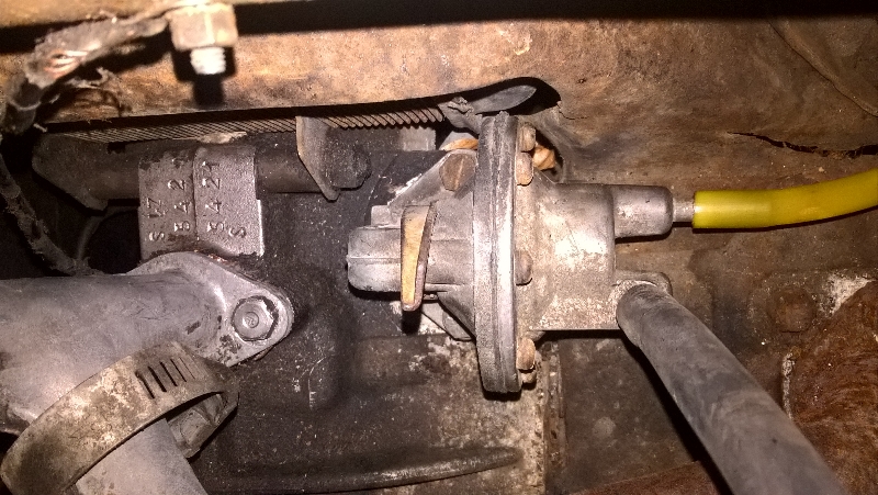

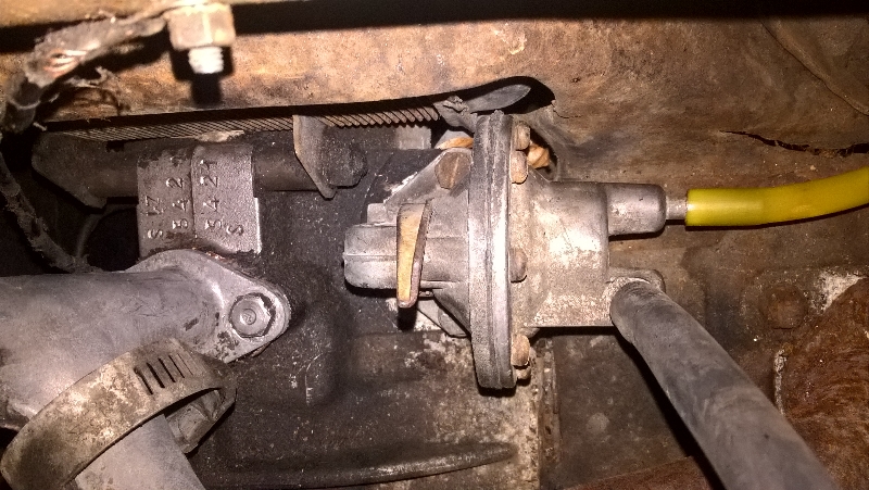

L arrivée d essence est symbolisé sur la photo par le tuyau jaune c est celui qui est a l horizontal
N oublie pas de mettre avant ton arrivée un filtre déjà tu éliminera pas mal de problèmes surtout les saletés au niveau du carbu
La sortie a la verticale tu la relie a ton carbu
Je te conseillerai de nettoyer ton carbu vu que tu as vidé ton reservoir il ne faudrait pas que tu ai aspiré les particules en fond de celui ci

elle dois aspirer est refouler au carbu, une fois validé , tu peut comme Pier est Nicolas te préconise voir tes durites et nettoyer ton carbu. :salut:
( bien pour la photo Pier :pouce: )

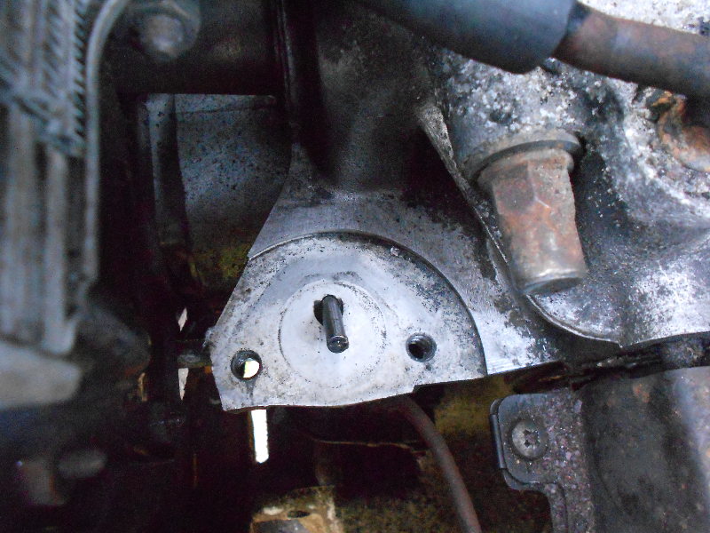

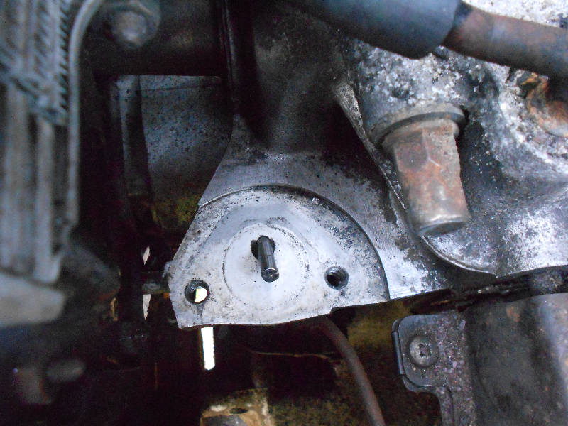

J'ai lu que la tige de fer sous la pompe doit être en bas quand on remonte la pompe. Elle est en bas mais sort d'à peu près 1cm. C'est la bonne position ?

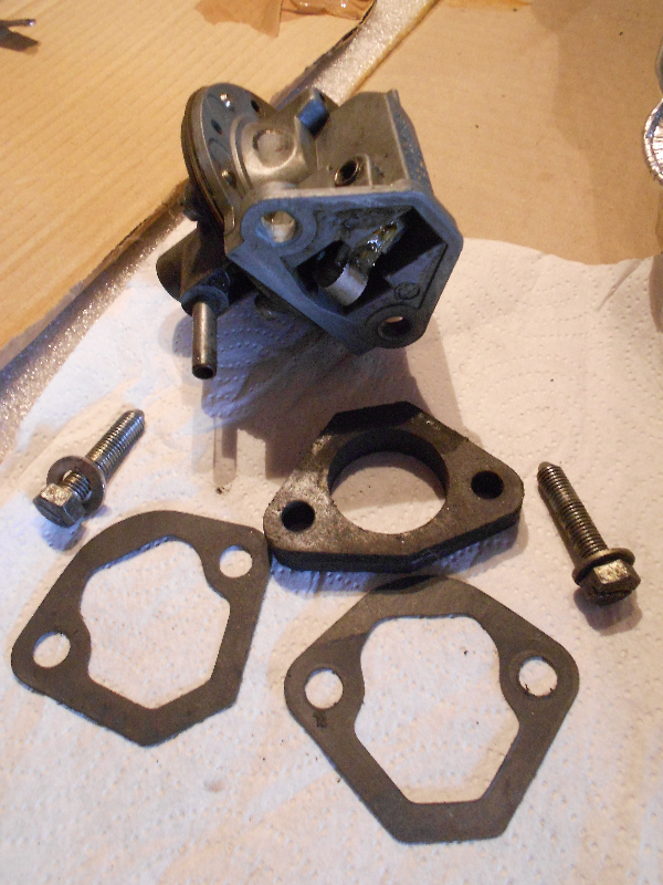

Non, je n'ai pas oublié la cale en bakélite et le joint. D'ailleurs j'ai 2 joints. J'ai essayé avec joint/bakélite/joint et bakélite/joint mais c'est pareil !!!

Au fait, est ce que la tige de fer sous la pompe est à sa place ? (voir photo)
Vu que j'ai 2 joints, comment je dois faire ? la bakélite puis le joint et la pompe ou bien le joint/la bakélite/le joint et la pompe ?

pour tes joints le joint en papier ,puis la cale en bakélite , :salut:
( oui la tige est a ça place pousse la ver le carter au maxi, puis c'est bon tu pose la pompe. mais une pincé de graisse sur la tige et le clapet de la pompe )

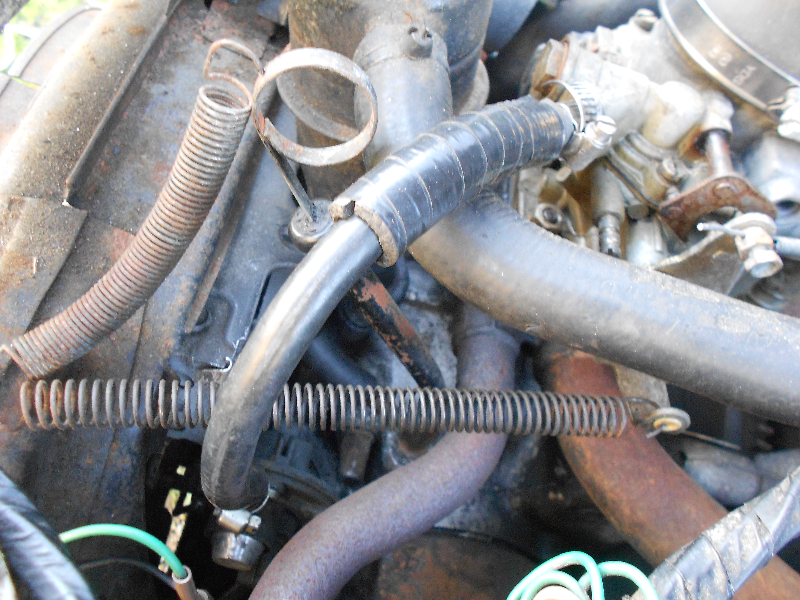

J'aimerai savoir pourquoi j'ai 2 ressort pour le câble d'accélérateur ! une photo pour que vous compreniez de quoi je parle.
Il sert à quelque chose ce ressort et si oui, où dois-je le mettre ?

J'ai changé l'alternateur et la courroie. Maintenant, c'est hyper dur d'enlever la courroie alors je n'ai pas voulu toucher à l'allumage mais je crois que je vais y être obligé :cry:
Les bougies sont neuves mais je vais quand même les vérifier.

bon pour ta pompe a essence si elle débite bien avec la bouteille c’est quelle est OK,
donc si elle aspire pas avec le tuyaux du réservoir brancher, c'est quil y a soi une prise d'air sur la tuyauterie qui va au réservoir, soi il et craqueler ou fendu,ou la crépine
qui plonge dans le réservoir de bouché, soi le bouchon trop étanche ( faire un essaie sans bouchon).
une fois tout ça de validé, faudra voir les reglage des vis et de l'avance, :salut:

Renato, il n'y a pas de souci du réservoir à la pompe car l'essence arrive maintenant. La pompe a du aimé être démonté et remonté car elle ne refoule plus vers le filtre à essence. Donc quand je démarre avec la durite dans le jerrican ou depuis le réservoir c'est idem.
Prochaine étape, je vois l'allumage.
Quand a la pompe qui fuit à l'embase, je ne l'ai pas remonté car je n'ai pas trouvé de membrane et que celle avec amorce veut bien marcher maintenant.
Je vais donc ouvrir un autre sujet sur le fait qu'elle ne démarre pas ou du moins qu'elle ne monte pas dans les tours, qu'elle s'étouffe, ratatouille et pète.
On dirait qu'elle fait une indigestion.. lol !

Au fait ! Personne ne m'a répondu au sujet des 2 ressors. Ca serait cool si quelqu'un pouvait m'éclairer.
Messages : 11472
Re: pompe à essence 2cv bouchée
j'ai oublier de te dire pour ton ressort , normalement il y a un seul ressort , qui se fixe sur la potence des phares sur la pédale d'accélérateur, comme tu le montre,
l'autre je c’est pas !! supprime le ,un ça suffit. :salut:

Comme personne ne te l'a dit jusqu'ici (ces enfoirés hein ! :D ) je te donne un truc pour le prochain remontage de ta pompe à essence si toute fois tu ne l'avais pas fait comme ça : avant de la mettre en place sur le moteur, commence par connecter les durites haute et basse ; il est plus facile de le faire côté carbu et côté durite réservoir que sur la pompe, la durite haute te permet aussi de positionner la pompe. Ensuite si elle fuit par l'embase cela vient forcément de la membrane car les joints d'embase (de part et d'autre de la cale thermique) n'ont aucune fonction d’étanchéité sur le circuit d'essence. :wink:

Merci zamzam pour l'info, surtout pour la fuite de la pompe à essence. Je me doutais bien que cela devait provenir de la membrane.
Quand j'ai monté la pompe avec amorce, ce fut très compliqué car elle est plus grande que l'autre et ce fut un vrai casse tête pour la faire passer. Ensuite j'y ai accroché la durite du bas et ce fut encore un casse tête pour la retourner pour pouvoir la fixer.
Je ne l'a démonterai pas tous les jours !
