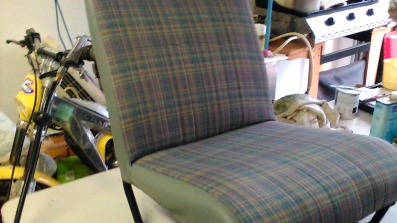

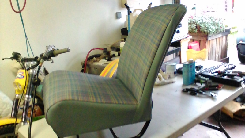

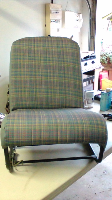

et après avoir reçu une grosse commande de pièces j'ai passer une partie du week end a refaire la sellerie complète et le résultat est plus que satisfaisant
j'ai également remplacer le plafonnier ainsi que les deux pare-soleil

bon boulot, mais il semblerait que la position de la garniture soit légèrement biaise, ne pouvais tu pas mettre les motif bien horizontaux.
Comment tombe le skaï de derrière le siège?
J'ai refait les miens, je ne trouve pas top l'arriére des sièges, ça godaille

oui effectivement Ziguiv la garniture était légèrement biaise mais le problème fut régler une fois la photo terminer et tout est rentrer dans l'ordreziguiv a écrit :bon boulot, mais il semblerait que la position de la garniture soit légèrement biaise, ne pouvais tu pas mettre les motif bien horizontaux.
J'ai refait les miens, je ne trouve pas top l'arriére des sièges, ça godaille![]()
quand au skaï il tombe bien je trouve je te ferais des photos des que possible pour que tu en juge par toi meme et me dise se que tu en pense

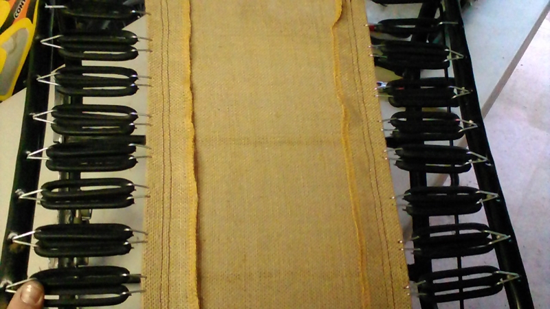

salut williamm
les tiges sont dure a mettre en place car elles semble trop longues il faut les rentrées d'un coté puis les cintrées fortement sans les tordre avant le l'entrer dans le second orifice c'est cela qui te fait toute la tension de la garniture il ne faut pas hésiter a bien tendre les garnitures
pour les mousses moi j'ai mis les mousses classiques bien collé a la néoprène mais j'ai doubler les élastique de l'assise pour rendre les sièges plus raide et c'est très confortable :danse:
regarde se lien vidéo il est vraiment bien j'ai fait le premier siège en regardant la vidéo pas a pas avec la tablette sur mon établi
les doigts dans le nez
