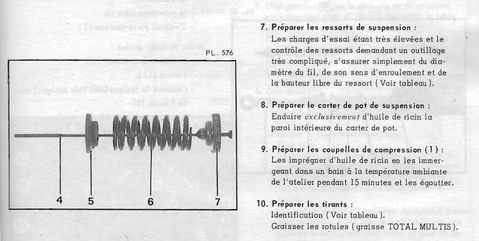

Ce que j'ai trouvé, texte original en anglais, donnait "castor" en français d'où mon étonnement. Mais bon, je comprendrais mieux qu'il ait s'agit d'"huile de ricin", c'est plus logique . Y a t-il donc une procédure, un tuto, des préconisations ?
"In Deuch' we trust"
Messages : 1993
Re: ouverture pot de suspenssion 2cv
Procédure simple dans le Citropolis, volume 3, page 223 :
Idem, dans la RTA !

Merci beaucoup. Ce serait vraiment un "truc" à faire. Je n'ai jamais regardé si sur la RTA c'était expliqué. Je m'étais quand-même étonné que ca ne figure pas dans le listing des opérations d'entretien.
