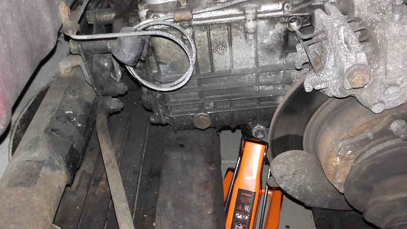

Il fallait que je remplace le support de boite de vitesse, silentbloc, que j'en fasse la vidange, que j'en profite pour changer ma ligne d'échappement, que je redémonte ma direction parce que j'avais oublié le joint de caisse et que mon volant n'était pas droit.

Dégripper le support de boîte et soulever légèrement la boite au cric hydraulique pour faciliter les opérations, trop facile. :siffle:

boite
boite
Je vidange ma boîte. Je place ma cuvette sous la boîte, dévisse le bouchon latéral et laisse couler. Et ça coule... et ça coule...
Puis je sors ma seringue, mon bidon et m’apprête à refaire le niveau. :???: Mais attend, le niveau se fait par ce trou, quand ça coule c'est que c'est bon. :???: Mais tout ce qui vient de couler, c'est quoi ? Du trop plein ??? Et je fais quoi avec ma seringue, je la glisse dedans pour enlever l'huile qui doit rester jusqu'au fond de la boîte ?
A cet instant du récit, combien ont compris que je n'avais jamais vidangé une boîte... Jamais ! Et que j'ignorais totalement l'existence de ce bouchon en plus, en dessous de la boite... celui qui sert à faire la vidange :boulet2: et qui accessoirement était tellement plein de graisse et de saleté qu'aucun œil non initié n'en aurait deviné l'existence.
Je vidange donc, puis remplis à nouveau avec de l'huile propre et un peu vert fluo :|

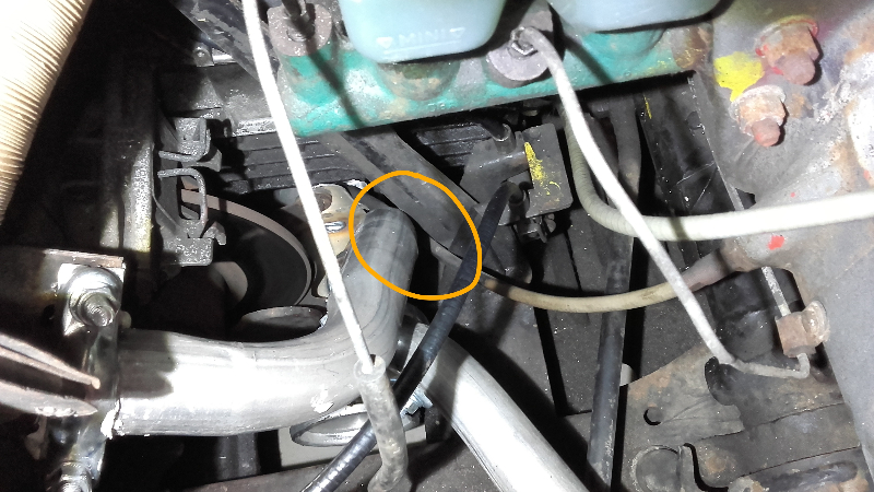

Et une dernière pour la route, j'en appelle à vos expertises, voici la photo :
Je n'avais pas remarqué immédiatement après mon remontage de pot, mais j'ai le frein à main qui touche... y'a ce câble qui passe... Je me suis planté dans le remontage :???: Frein à main desserré, il touche le pot, ou le câble qui touche le pot, et ça vibre à mort. Si je le tire pour que cela ne soit plus en contact, vous devinez, ça couine ! Freddy Mercury n'aime pas que je roule frein à main serré.
Au secours ? Peut-on régler le frein à main ? Dois-je démonter le pot pour faire passer ce câble ailleurs ? C'est quoi comme câble ? Le compteur de vitesse ? :???:

:salut: C'est le câble d'embrayage.Il doit normalement reposer sur le U soudé de la bête à corne et passer en dessous du boulon de fixation
,vu la photo ça m'a l'air d'être le cas,après je ne vois pas bien.A toi de dire si c'est bien le cas.

Je vais regarder tout ça. Mais j'ai vraiment le frein à main qui touche le pot. Je vais faire une entaille dans le pot pour que ça ne touche plus :danse: :pense: :danse:

C'est peut être aussi à cause de la longueur droite du tube avant déviation remontant vers la boîte de chauffage qui est plus grande
que ton pot d'origine et qui doit dérouter ton câble d'embrayage de sa trajectoire initiale et du coup vient buter dans le frein à main.
Passage du câble d'embrayage dans le U soudé(trait bleu)

:merci: Énorme !!! C'est un problème connu ou tu es un fin observateur ?
Je vais faire quoi maintenant ? Je vais voir à bricoler le frein à main ce week-end. Essayer de mettre une butée pour le bras du frein et le régler en conséquence ?
Si vous avez des conseils ou avis, je prends !

:salut: Non juste observer la photo,comme quoi ça à du bon de mettre des photos avec les questions. :laughing:
Je ne sais pas ou tu as acheté ta bête à cornes mais il y a souvent des problèmes avec les pièces adaptables de 2CV donc
il faut s'adapter. :pense: :wink: (je n'ai pas la solution)

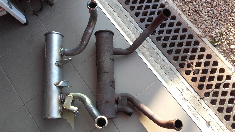

1 OUI on vois bien ton pot na pas les même courbe et longueur que celui d'origine !! tu a même du avoir du mal a le fixé , et les fuites aussi bonjour :siffle:
c’est malheureux de voir des pièces pourrie qu'il nous vende ,c’est a la limite de l'escroquerie, pfff, bref a ta place je toucherais pas au câble de frein a main, ou autre chose
c’est ton pot qui est pas a çà place , soi tu leur montre la photo des deux pots , et tu leur explique que tu peut pas le fixé correctement,et occasionne un soucis pour les câbles frein a main et embrayage
qui te le rembourse ou te donne le un bon,il y a trop de gens qui retourne pas les pièces font des adaptations a la lime du bricolage avec des pièces neuve :enerve: . et çà fait le jeux de c’est fournisseur
de pacotille,. 2 Soi tu bricole quelque chose qui tien ton câble avec un bon fil de fer :pleurs: ,ou poser un morceau d'amiante ou autre qui va bien a la chaleur entre le câble et le pot ,si le câble est pas trop
tendu !!, c’est du bricolage bien sur, mais dé fois le bricolage peut tenir quelques années. :???: :pleurs: :salut:

Ah oui mais non, cela ne va pas m'arranger trop du tout là !!! :shock:
Déjà, je roule tous les jours, je me vois mal expliquer à la maréchaussée que j'ai renvoyé mon pot et que j'attends un autre modèle et que c'est pour cela que je roule capot ouvert et échappement libre avec ce doux bruit...
renato13 a écrit : 1 OUI on vois bien ton pot na pas les même courbe et longueur que celui d'origine !! tu a même du avoir du mal a le fixé , et les fuites aussi bonjour :siffle:
Je n'ai pas plus galéré que cela au montage, normal, à peine un demi centimètre d'écart d'un côté, mais avec la pâte et un serrage musclé, je n'ai pas de fuite. Par contre en effet, j'ai un léger écart sur la patte sur la boite de vitesse. Peut-être qu'avec un petit pied de bichette pour faire levier délicatement, je vais retrouver mon écart. :???:
Mais je suis inquiet :| , j'ai aussi cette odeur de chaud, et tu me parles d'amiante pour protéger mon câble d'embrayage de mon pot... mais le montage d'origine, il se fait comment ? Il craint mon câble ? enfin ma gaine ? ça peut fondre ???

Un demi centimètres d'écart sur la patte , ben c’est pas mal,!!! après a toi de voir sur place de combien faut la tordre,de quel coté bref c’est toi sur place qui peut improvisé selon le besoin.
Après ton câble se passe bien comme il est ,comme tu a fait , le seul soucis c’est que le nouveau pot ,étant pas les même courbes et longueur ton câble passe moins bien,
et si la gaine touche sur le pot, c’est certain elle va fondre,et t abimée le câble si le plastic font sur le câble il risque de coller et avoir un point dur,, tu peut essayer de le protéger si tu a pas de l’amiante
avec un morceau de tuyaux en cuivre sur le câble , ou autre chose ,!!!mais le protéger du chaud.

J'avais le même soucis que toi avec un pot tout neuf sur ma belle.
J'ai pris mon courage à deux mains ce week-end pour bouger la bête à cornes. Bon, et bien, en desserrant un peu les fixations des deux échangeurs d'air avec "l'araignée" et en jouant sur leur axe, j'ai réussi à gagner le petit centimètre qui va bien pour arrêter que le frein à main soit en contact avec l'échappement.
Bon courage

Ah merci, cela m'encourage, :clap: j'ai essayé avec le pied de biche en ne jouant que sur les boulons de la boite mais je vais tenter ça aussi, tout redéfaire... zut, je n'avais plus de fuite sous le capot.
Par contre je n'arrive pas à rendre les raccord du silencieux étanches... des tuyaux ? :ptdr:

Petite précision, j'ai peut être un peu moins galéré que toi car j'ai investi dans les colliers de serrage étanches que l'on trouve chez divers revendeurs de pièces détachées de 2CV sur le net. Ils sont certes un peu chers mais tellement plus simples d'utilisation et à mettre en place. On obtient l’étanchéité sans être obligé de mettre une tonne de pâte ! Pour les raccords du silencieux il faut enduire de patte sur les deux parties de tube avant de les enfiler et serrer ensuite les deux colliers.
Bon courage en tous les cas .
