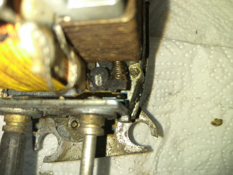

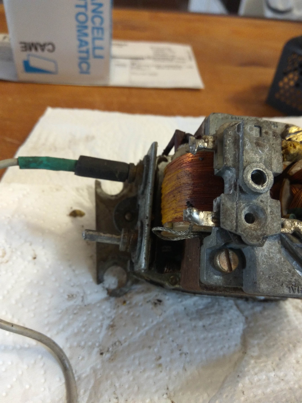

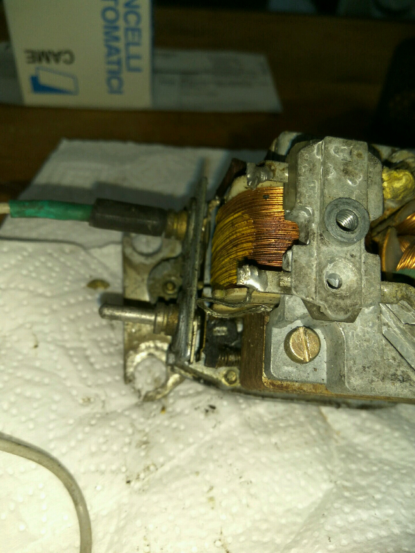

dans ce cas essai de garder le borne rouge en place ( le + permanent ) débranche l'autre et avec un bout de fil tu fais un shunt entre les deux borne puis tu relache ton shunt , en marche normale le moteur revient a sa position initial , si ça ne fonctionne pas il faut demonter le moteur , netoyer les contacts ( il ce peut que de la graisse fasse contact a l'interieur et provoque un dysfonctionnement )
regarde sur les photo ( c'est un moteur que j'ai démonté pour les photos ) il faut contrôler si les contact que tu vois sont bien propre

:merci: FLORIAN pour les photo juste moi c'est des cosse rondes mais c'est pareil , Renato pour le branchement c'est ok oui quand j'appuie sa balaie: en direct ou avec l'inter j'ai fait les deux et quand je appuie pour couper donc il s'arrête mais pas tout le temps je suis en train d'essayer de le dégraisser car je lui avait mis beaucoup de dégrippant lorsque je l'avais acheter (d'occase)
