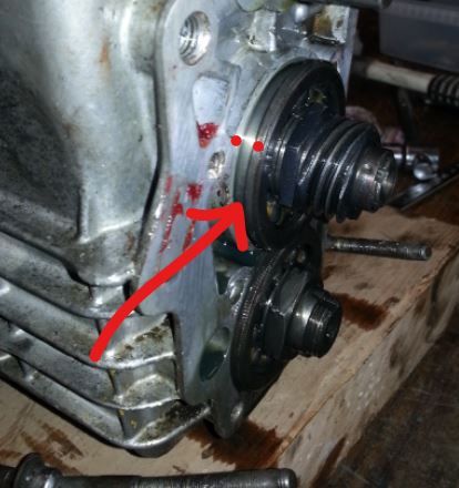

je me suis décidé à mettre les mains dans la boite car Petter de 2cviking est absent pour un petit moment.
j'ai démonter le moteur et la boite, effectué la prise de côte pour le positionnement des fourchettes mais je me demande si le jeu axial sur le roulement est normal?
Peu importe la vitesse enclenchée il y a un jeu d'environ 4mm. Lorsque je passe la 4ème, c'est l'ensemble qui pourrait sortir.
Est ce normal
jeu roulement.JPG (40.25 Kio) Vu 10537 fois
Messages : 11567
Re: 2 cv 3ème qui grince
:non: le roulement épauler doit pas sortir il est serrer part l'écrou en appui contre le carter ,
puis après le carter de cu de boite viens contre ,essaie de resserrer l'écrou , pour pouvoir le faire il te faut enclencher deux vitesses pour bloqué les arbres.
tu les mais a la main avec la fourchette tu pousse ou tu tire pour mettre une vitesse , après tu fait pareil pour une autre fourchette c’est écrou se serre très fort 8/9 kg
celui du bas arbre secondaire a un pas a gauche ,. si tu doit déposer les arbres attention repaire bien toutes les cales d'épaisseur ou rondelle surtout rien intervertir ni mélanger
une boite c’est plus minutieux qu'un moteur, :salut:

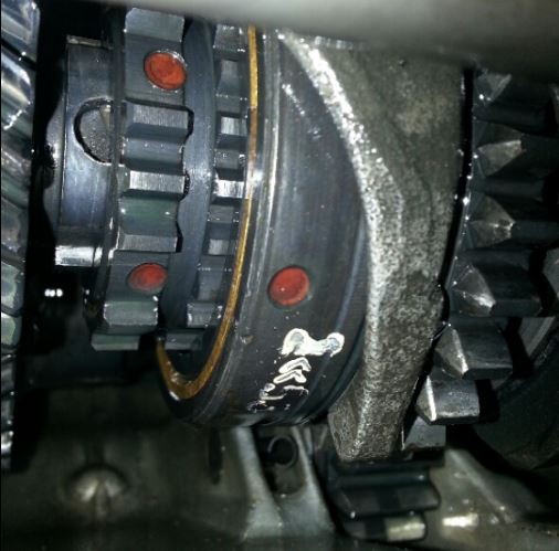

j'ai démonté les fourchettes pour voir un peu le baladeur de 1ere et de 2eme. Il y a beaucoup de jeu...
comme c'est dure à expliquer, j'ai fais des vidéos de prise de vues bien moyennes mais qui permettent de voir ces jeux.
le lien est
https://www.youtube.com/watch?v=FuFO5PD ... e=youtu.be
en espérant que vous n’attrapiez pas le mal de mer...
Dites moi ce que vous en pensez
Messages : 11567
gaetan56190 a écrit :bonsoir,
le lien est
:shock:
ben ta boite faut toute la désosser! et tout reprendre roulement frein de ralentie , et ton synchro de 2/3 a trop de jeux les dents du synchro ou pignon son usé il y a un jeux énorme . :pleurs:
