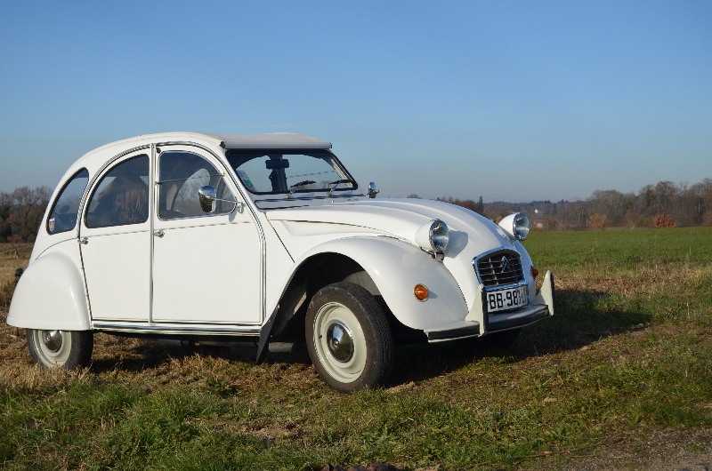

Pour ma deuche, je vous joins quelques photos. Elle s'appelle Capricieuse et de part son ancien proprio, elle porte bien son nom. C'est une 2CV 6 classique de 1982, bien que sa plaque arrière mentionne "2CV 6 Club".
Voilà!

Sur le mien, il y a le dessin d'un bocal avec un niveau de liquide dedans ! Le bouton est sur la droite au dessus des essuies-glace et à droite des warning. Son voyant est juste au dessus, comme ici:bob41 a écrit :le bouton comporte le dessin d'une pédale de frein

En 1982 il y a la 2 CV 6 Charleston, la 2 CV 6 Club, la 2 CV 6 Special et la 2 CV 6 Special E. (Sauf erreurDelarue a écrit :Merci les gars! Vous êtes formidables.
Le liquide est vert, j'en encore quelques belles tâches sur mes vêtements. Je vais donc suivre scrupuleusement vos conseils.
Voilà!
Les Club et les Special différent au premier coup d'oeil par le tableau de bord. La Special E dispose d'un embrayage centrifuge.
Comment est le tableau de bord de la tienne ? Avec le petit compteur comme sur la photo ci-dessus de Deuchémoi, ou avec le grand compteur d'AMI 6 ?

La mienne est assurément une 2CV 6 Spéciale. Elle n'a pas d'embrayage centrifuge de la spéciale E et dispose du grand compteur d'AMI6.
