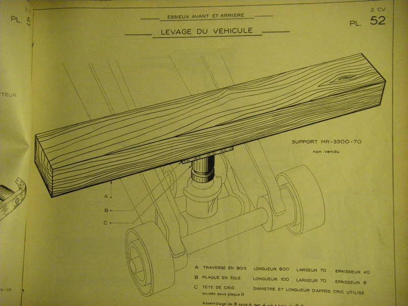

Ensuite tu appliques la méthode Citroën : tu te procures un bastaing de 600 x 70 x 40 environ, tu le places sous l'essieu au centre, tu lèves avec le cric les deux roues en même temps et tu mets deux chandelles (c'est plus sûr) ou des cales sous les fixations de l'essieu.
Voilà l'outil Citroën MR-3300-70 non vendu

Cela me semble le plus sûr, car le cric de la voiture est quand même un drôle d'outil.bob41 a écrit :![]()
Sinon, tu investis dans un petit cric rouleur, c'est pas très cher et c'est bien pratique. Parce que le cric 2 CV c'est pas terrible, c'est vraiment pour du dépannage seulement : pas stable et risque d'abîmer la peinture. :shock:
Voilà l'outil Citroën MR-3300-70 non venduLes parties métalliques ne sont pas nécessaires !

Re: peintures jantes sablées 2cv
Il faut un bastaing suffisamment épais, sinon il va casser. En effet le poids de la voiture ne pose qu'aux extrémités sous les poutres du châssis et le cric est au milieu. Donc respecter la cote donnée par Citroën : 40 mm mini.
Les crics rouleurs, même les petits, ont en général assez de course, mais tu peux toujours ajouter une cale en bois sous le bastaing.
Ne pas oublier que le cric c'est juste pour lever, on doit ensuite mettre des chandelles pour travailler.
