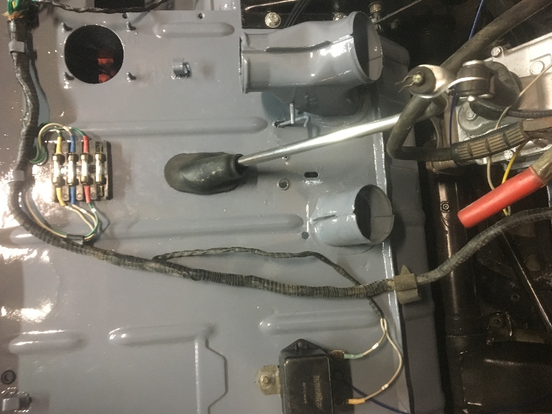

Bonsoir a tous me revoilà pour un nouveau Soussi : dés lors que je mets le contact après 30 seconde environ de la fumée sort du régulateur moteur allumé ou éteins c pareil
a si moteur allumé voltmètre en même temps sur la batterie elle descends de voltage pas beaucoup mais un peu
j'ai du + après contact sur la borne de droite sur la photo ci dessous mon alternateur a l'air lui aussi bien brancher et a aussi du + après contact sur le fil jaune juste avec le contact
Re: Régulateur qui se met a fummer!
Soit le régulateur est HS, soit il y a une masse quelque part.
Mais, n'insiste pas, tu risques de mettre le feu au faisceau. C'est arrivé pas plus tard que samedi dernier à une copine du club. :enerve:
Faut trouver la panne ! Teste les fils qui arrivent au régulateur pour voir s'il n'y en a pas un à la masse.

le régulateur c'est un deuxième il fait pareil au bout de 30 seconde moteur allumé ou contact mis .mes masse ont l'air bonne juste un truc j'ai la batterie en volant sur pinces

euh je vois mal sur la photo le plus aprés contact est branché ou sur l'alternateur??
