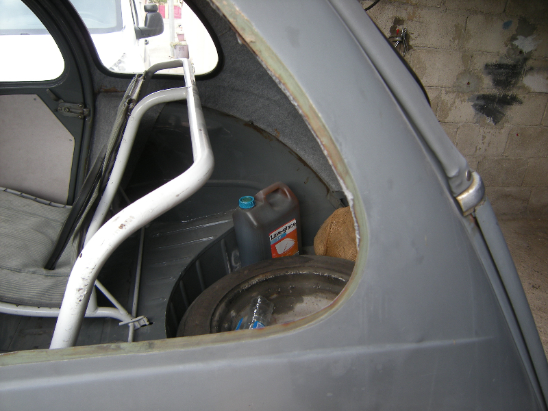

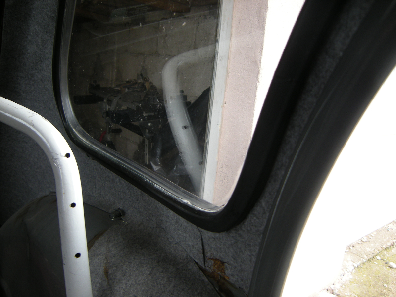

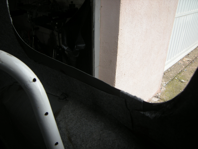

Re: Avis 2cv aza 1963

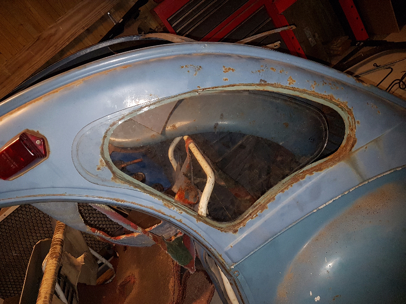

Pour moi c'est un montage Glaçauto.
Mais il y aurait comme un défaut :mdr:
Les glaces droite et gauche ont été interverties, puis montées en les tournant d'environ un quart de tour.
Je m'explique :
La partie avant de la vitre sur la voiture est rectiligne, elle doit aller en partie basse. Normalement la vitre suit le galbe de la porte.
La partie arrière de la vitre devrait aussi épouser la forme de la caisse : si on la tourne on voit que ça serait bon.
Et la partie galbée inférieure devrait aller le long de la porte.
Montage d'amateur, sûrement pas par Glaçauto. :lol:
Regardez, si on l'inverse et la fait tourner d'un quart de tour, ce que ça donne.
Ca suit bien mieux les formes de la caisse, et ça ressemble un peu au montage Citroën ultérieur.
:fou: :fou:

Bravo Bob, tu as trouvé la clé du mystère ! :clap:
Il y avait pas mal d'éléments très bizarres...
C'est tout simplement un montage à l'arrache soit fait avec des pièces d'origine de récup. (y compris le cadre mal positionné).
Soit un kit Glaçauto, mais j'en doute car toutes les glaces fournies par eux sont siglées au tampon acide.
De plus, je ne crois pas que le joint fourni présentait la lèvre pour l'enjoliveur en alu.
Une intégration particulièrement stupide car ça représente tout de même un certain travail.
Je suis presque sûr que si Renato poste une photo de sa voiture, la 3ème glace sera posée correctement.

Effectivement montage d un quart de tour et ça colle
Merci à vous :)
On vas dire ça la rend unique:)

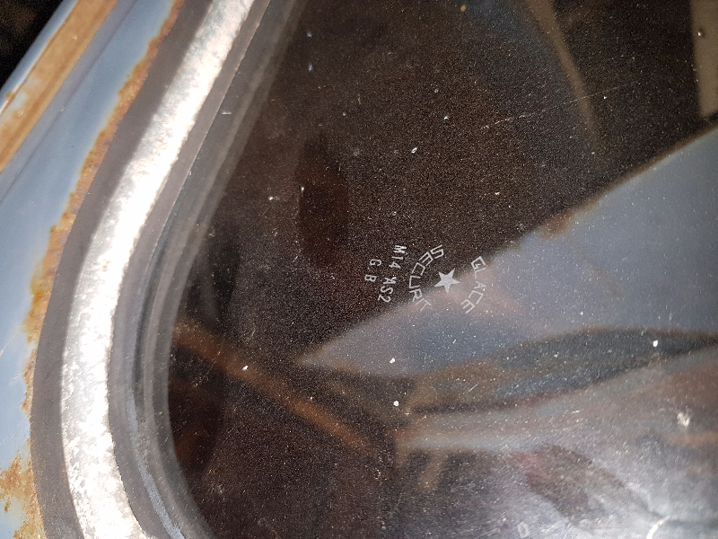

J ai trouvé une référence sur la deuxième custode
C'est vrai, les vitres Glaçauto étaient marquées.
Le marquage correspond à une glace Citroën. Ca confirme la date présumée des modifications : 1967. Il faudrait vérifier sur une 2 CV.
Ci-dessous une photo qui montre la différence entre la vitre Glaçauto et la Citroën ; la voiture a la découpe Glaçauto et il est présenté la vitre Citroën.

Effectivement elle correspond plus à une de citroen que de chez glacauto

A votre avis je devrai la laisser tel quel ou supprimer la custode ? :)
DERIO
Messages : 1006
Enregistré le : 30 juil. 2013, 13:39
Ma deuche : 2CV6 10/1972
Date de naissance : 05 juin 1956
Message par DERIO »
A mon avis,
si cela avait été fait correctement, je l'aurais gardée;
Si la voiture ne nécessitait pas de restauration, je l'aurais gardée aussi;
mais comme cette transformation a été faite en dépit du bon sens, et que tu restaures ton auto, je reboucherais purement et simplement la custode.
Dans restauration, il y a la notion de retour à l'aspect initial, ça prendra ici tout son sens...

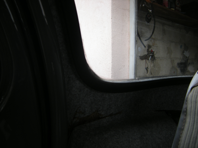

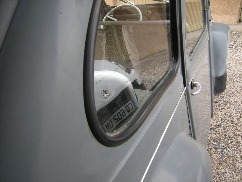

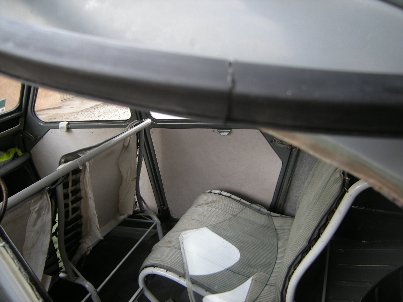

jai fait des photos de mes vitre custodes ,d’après l’ancien propriétaire c’est une transformation de l'époque
ma vitre n'ai pas la même que les récentes, c'est pour çà que j’ai fait faire les joints sur mesure,
le joint on vois la soudure qui a etait faite . rien de pareil avec celle de Thibaut
moi aussi je cest pas vraiment qui a fait çà !! un artisan de l'époque ou autre :pense:
Messages : 11565
Part contre la découpe de la tôle est vraiment bien découper , sur les glaces rien d'écrit, moi je l'ai laissé comme çà , j’ai plus de visibilité pour rentré en marche arrière la nuit au garage.
La vitre se monte exactement comme le pare brise ,dans le joint,et le joint dans la découpe . :salut:
